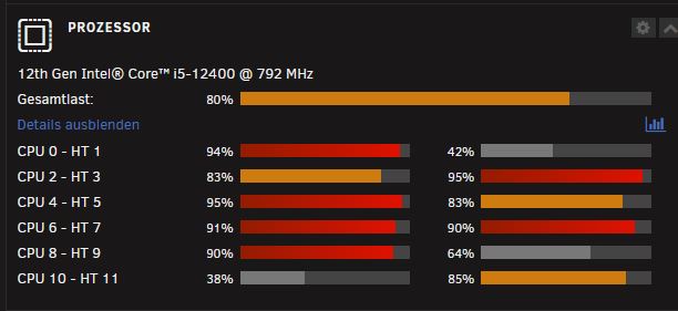

Hallo zusammen,
ich bin noch relativ neu in der unRaid-Thematik und bin auf ein Problem gestoßen, dass ich mir nicht erklären kann.
Wenn ich mein Array mit meinen Daten befülle, wird mit ca. 120 MB/s über das Netzwerk kopiert. Nach ca. 15-20 Minuten fällt der Transfer auf 5-20 KB/s und die CPU-Auslastung am unRaid geht auf über 80%. Pausiere ich das kopieren und warte ein paar Minuten, hab ich wieder die volle Leistung.
Eine Cache-SSD-Platte hab ich erstmal noch deaktiviert, da ich mein Array noch am Befüllen bin, danach wird die SSD wieder aktiviert. Im Array-Betrieb sind 3x8TB Platten (1xParität und 2xDatenträger).
Was hab ich übersehen? Woran könnte das alles liegen? Hier noch ein Screenshot von der CPU-Auslastung.
Achja, ich kopiere von einem Windows 11 Rechner die Daten auf das Array.
Danke schon mal für die Antworten.
Daniel

Guck Mal in top/htop ob das nicht IO-wait ist. Die Unraid Anzeige macht da keinen Unterschied. Der Linux Cache speichert zunächst ins RAM und wartet irgendwann auf die Platten.
Erklärung: Die Anzeige zeigt falsch an.
Das ist ein Anzeigefehler. Die Dashboardanzeige scheint auch Leerlaufzeiten/Wartezeiten mit als "beschäftigt" anzugeben.
Ich glaube im Terminal der Befehl htop zeigt reale Werte an.

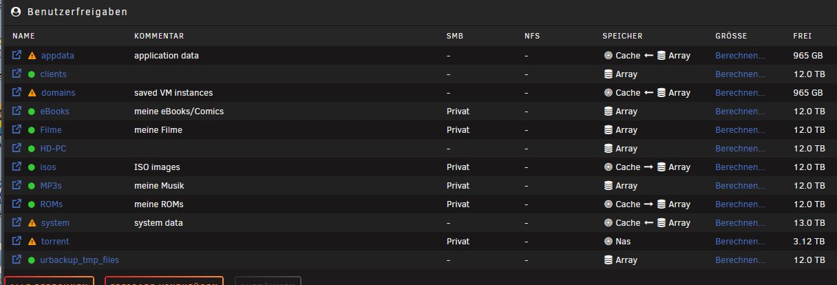

Zeige mal leigber die betreffende Share Einstellung und im Main Tab, welche SSDs und Festplattentypen du verwendest.

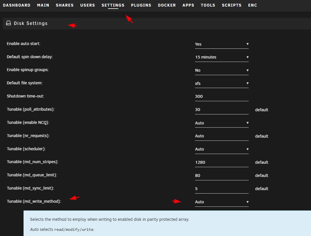

das ist die Summe deiner Platten wahrscheinlich.
du kannst versuchen Turbowrite (reconstruct) zu aktivieren für die Befüllung anstelle Standard.
das umstellen auf reconstruct, geht auch im laufenden Betrieb.
und nur gefragt, du hast keine USB Platten am Start ?
Nein, keine USB-Platten! Alle am Mainboard angesteckt.
md_write_method hab ich jetzt auf rekonstruktiv gesetzt und teste es erneut.
Sollte aber nur eine Übergangslösung sein. Ist beim Schreiben - nur beim Schreiben - schneller aber dafür stromhungriger.

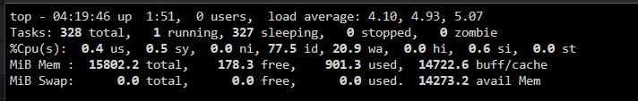

hier meine Werte:

2 minutes ago, JokerHD said:
hier meine Werte
zu 20 % wartet die CPU das die Platten mit dem Schreiben fertig werden - die CPU schläft. Sieht nicht tragisch aus. Könnte schlimmer sein. Es könnte das parallele Schreiben von MOVER und Dir sein.

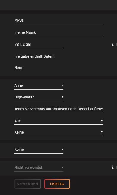

Danke für die Screenshots.
Bei den Einstellungen wundert mich aber die geschriebene Datenmenge bis zum Stocken (bis zu 144GByte) sehr.
Das hätte schon viel früher auffallen müssen.

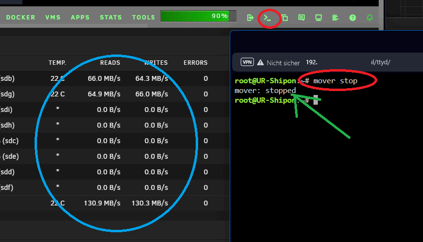

1 hour ago, JokerHD said:
wie beende ich den Mover bzw. was kopiert er denn?
Wie Du den Mover beenden kannst: Siehe Screenshot unten.
Du öffnest die Konsole/Terminal (roter kreis) im neuen Fenster gibst Du mover stop ein und nach wenigen Sekunden sollte er Vollzug anzeigen.
Das, was im Ram ist, schreibt er aber erst noch weg.
[unten im Screenshot siehst Du auch die Schreibgeschwindigkeit, die ich auf dem Array mit 12TB Festplatten (7200Rpm non-SMR) in einem ganz gut gefüllten Zustand erreiche.
Da schreibt er gerade vom Cache (NVMe SSD Pool) veranlaßt durch dem Mover diverse Videodateien (je ca. 1GB) auf das FestplattenArray.]

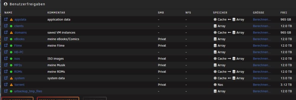

Je nachdem, wie die jeweiligen Shares eingestellt sind vollzieht der Mover die dort festgelegten Operationen.
Wenn nichts auf dem Cache ist und sogar der Inhalt der Systemverzeichnisse ins Array verschoben wurden, kommen die Schreiboperation in die Systemverzeichnisse Deinen eigenen Kopieraktionen in die Quere.
Warum wird der Mover nicht fertig?
Er braucht so lange, wie die jeweilige Kopieraktion dieser betroffenen Dateien eben braucht.
Er ist nicht langsamer oder schneller wie normale Schreiboperationen auch.
Wenn ich mir die Übersicht anschaue, wird auf der Cache-SSD nichts gelesen/geschrieben.
Hast Du vielleicht irgendwelche anderen shares, die Du eventuell ungünstig eingestellt hast, so daß der mover dort irgendetwas macht?
