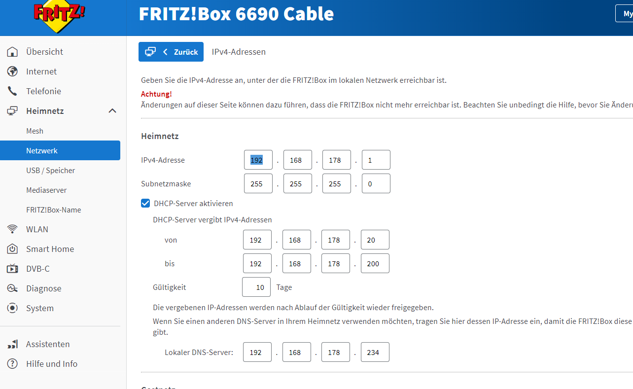

Option 1) Über den DHCP eures Routers
Navigiert zu den DHCP Einstellungen und tragt dort die IP eures PiHole/Adguard als DNS für die lokalen Geräte ein. Ihr könnt etwas warten, bis alle Geräte in eurem LAN den neuen DNS Server (= euern PiHole / Adguard) per DHCP erhalten oder ihr startet diese kurz neu, damit sie sich erneut beim DHCP auf eurem Router melden und den neuen DNS bekommen.

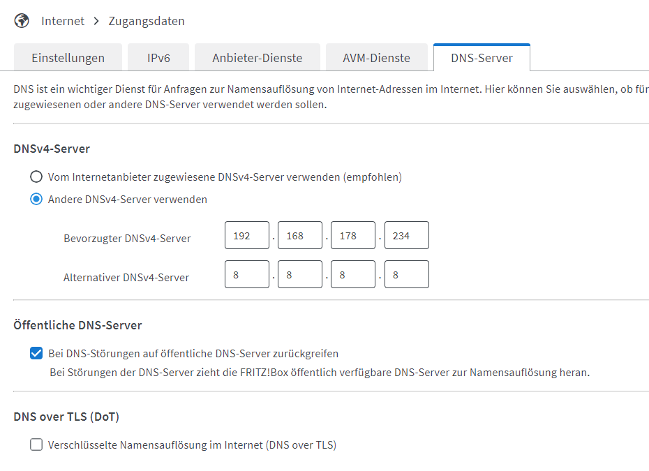

Option 2) Als der DNS Server eures Routers
Navigiert zu den DNS Einstellungen eures Routers und tragt dort euren PiHole/Adguard als DNS ein.
Ich habe hier wie oben beschrieben noch als Backup den 8.8.8.8 eingetragen.
Unbenannt.thumb.JPG.8d960b0cb10d4d4ef4694a5436d31614.JPG.0a89b9d0531be5f1eb4a59ad9e045cbf.JPG

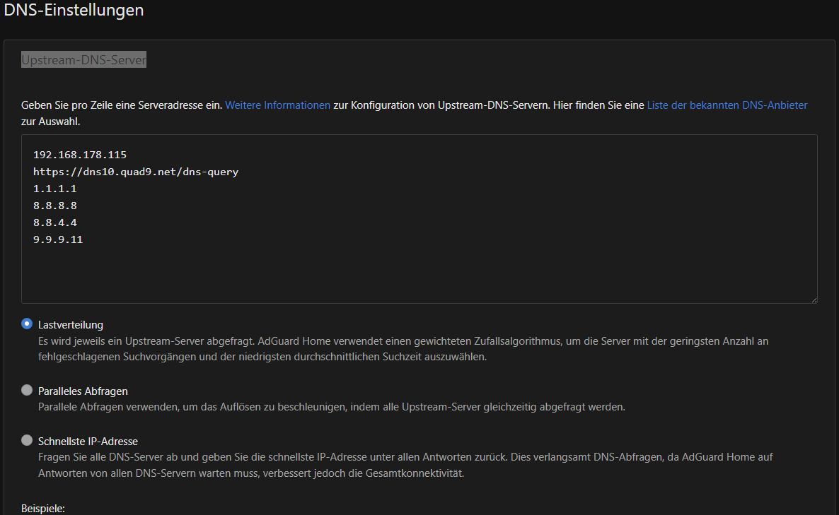

Leider habe ich das Problem, das ich trotz des Eintragens von 8.8.8.8 als zweite public DNS, wie in Option 2 beschrieben, kein Internet habe sobald Adguard / Unraid nicht läuft.
Ich hatte mich bewusst für Option 3 entschieden, aber aus irgendeinem Grund, der mit hoher Wahrscheinlichkeit an mir liegt,
lauft das nicht.
Oder hat das möglicherweise damit zu tun, das ich in den Adguard DNS Einstellungen bei "Upstream-DNS-Server" auch den 8.8.8.8
hinterlegt habe?

so sehen meine einstellungen in der Fritzbox aus:
192.168.178.234 ist mein Adguard
2024-09-0514_32_34-FRITZ!Box6690CableOpera.thumb.png.848f7df12731c1e0bbc42f8a92528056.png
Und mein pc z.B., der eine statische ip hat, siehe unten kommt auch nicht mehr ins Internet.
Edited by dernick79

Nach deinen Screenshots nach hast du deheim eine Fritzbox mit der typischen Konfiguration im Einsatz:
IP Bereich: 192.168.178.x
Netzmaske: 255.255.255.0
DHCP nutzt den Bereich von 192.168.178.20 bis 192.168.178.200
Dein Router (die Fritzbox) läuft auf der 192.168.178.1
Dein Adguard (der DNS) läuft auf der 192.168.178.234
Damit kannst du deinem Rechner jede IP zuweisen bis auf den Bereich des DHCP und der IP der Fritzbox (und ggf. alle anderen manuell gesetzten IPs).
Das wäre also beispielsweise:
IP-Adresse. 192.168.178.10
Subnetzmaske: 255.255.255.0
Gateway: 192.168.178.1
Bevorzugter DNS: 192.168.178.234
Alternativer DNS: 192.168.178.1
Damit sollte es erstmal laufen :)
Viel Spaß beim weiteren basteln

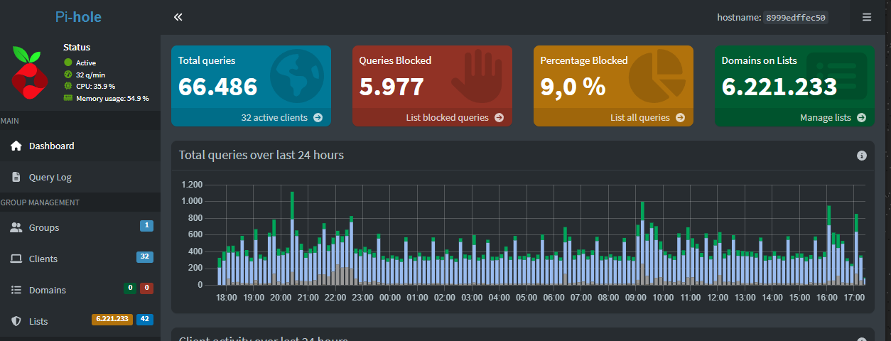

Hallo,
ich hatte pihole über Jahre zu meiner Zufriedenheit laufen.
Irgendwann hatte ich aber das "Gefühl" das so gut wie nichts mehr an ads geblockt wurde.
Also habe ich mich mal an eine Neuinstallation nach dieser Anleitung gemacht.
Zuerst mal zu meinem Wunsch bzw. Ziel:
Es sollen natürlich so viel wie möglich an Werbung geblockt werden. Außerdem sollen nicht jugendfreie Seiten bei laufendem pihole nicht zugänglich sein.
Ich habe als mit der Installation nach dieser Anleitung angefangen.
PiHole läuft und ich habe die firebog Listen eingetragen.
Vom Gefühl her wird aber sehr wenig geblockt.
Als Beispiel bekomme ich bei einer großen, deutschen Tageszeitung weiterhin Werbeanner usw. angezeigt.
Trotz eingetragener Adult Listen habe ich auch weiterhin ohne Probleme Zugriff auf solchen Content.

Habe nach dieser Anleitung Adguard installiert und die Fritzbox entsprechend eingestellt.
Adguard hat in meinem Fall die 192.168.178.3 und ich habe die Fritzbox dementsprechend eingerichtet.
Mein Problem ist jetzt das Unraid nach einem Neustart des Servers meckert es habe keine Internetverbindung und könne den trial Key nicht vallidieren. Ich solle die Network Settings checken. Da hörts bei mir aber leider schon auf.
Wenn ich alles nach dieser Anleitung einrichte unter Unraid und in der Fritzbox dann läuft alles. Server kann ins Internet und Adguard erkennt fleißig DNS Anfragen und blockiert.
Nach einem Neustart des Servers kommt dann aber diese Fehlermeldung.
Stelle ich die Fritzbox dann wieder so ein das DNS Anfragen lokal über 192.168.178.1 verteilt werden kommt der Server wieder ins Internet und ich bekomme die Fehlermeldung nicht. So läuft dann aber natürlich Adguard nicht.
Kann mir jemand sagen wo hier der Fehler liegen könnte?
Kurz: Der Fehler kommt daher, dass AdGuard natürlich erst dann läuft, wenn der Container gestartet wurde.
Da dies immer erst der Fall ist, nach dem unraid bereits läuft, wird das nicht einfach zu lösen sein.
DNS und DHCP habe ich von Haus aus auf einem separaten Gerät am laufen. Dort allerdings kein Pi-Hole oder AdGuard, sondern noch Bind und ISC-DHCP.
Da kommt aber sicher noch eine profunde Antwort von jemandem, der sich mit der Materie mehr auseinandergesetzt hat.
Das Thema finde ich im Allgemeinen allerdings immer noch interessant, vor allem Technitium. Ich habe mich bisher allerdings gescheut, mein Setup auf Technitium zu ändern.
Okay dann würde sich da die Katze quasi selbst in den Schwanz beißen 😉
Verstehe
Ich habe Option 1 gewählt und dementsprechend bekommt dann natürlich gar kein Gerät im Netz Zugang zum Internet solange der Server bzw. der Adguard Container nicht laufen
Aktuell habe ich die Fritzbox wieder auf Standardbetrieb umgestellt und warte mal ob Rückmeldungen kommen wie ich das Problem umschiffen kann oder ob nur andere Optionen in Frage kommen
Hi @yardi83
Um das Problem zu umgehen, kannst du in Unraid mehrere DNS Server eintragen - als ersten bspw. deinen Adguard / PiHole / Technitium und als Backup öffentliche DNS Server bspw. von Google. Damit sollte dein Unraid immer normal starten können :)
In meinem Setup lasse ich in Unraid den primären DNS auf der Fritzbox (die leitet die DNS Anfrage an meinen Technitium weiter) und als Backup die DNS von Google. Das sieht dann so aus:
