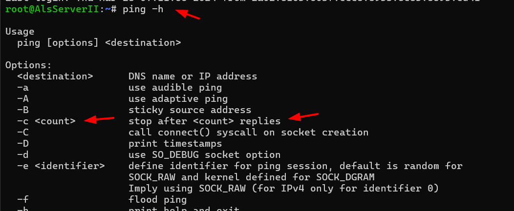

Frage: Wie lautet der Befehl, dass Unraid mit dem anpingen wieder aufhört, denn wenn ich den Befehl in das Terminal eingebe, läuft der Ping immer weiter.
auch hier, fast alle cmdline utilities haben eine Hilfe ...

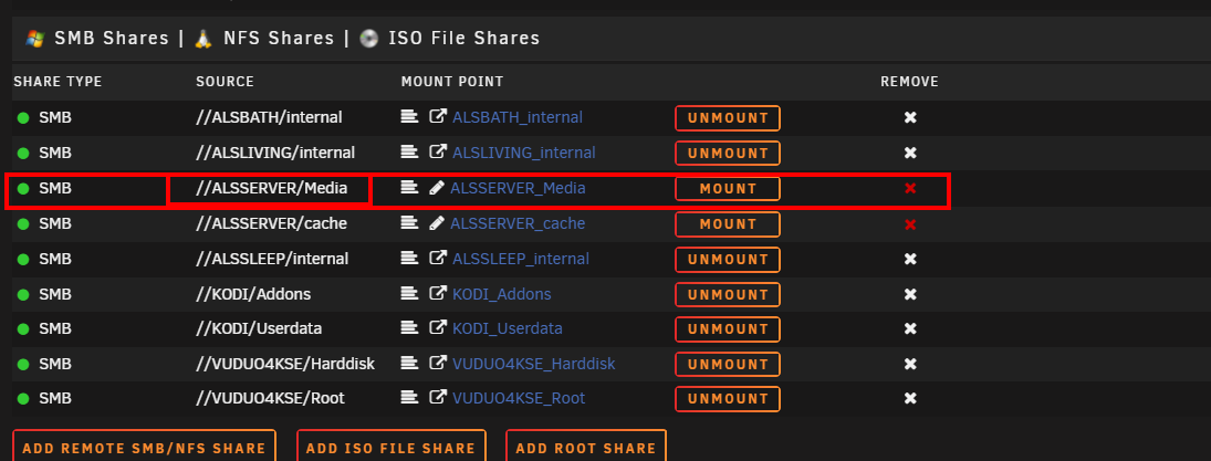

Hier bin vollkommen überfragt und habe mit meiner Recherche auch nichts passendes gefunden.
im passenden Thread anfragen wäre eine Option ... ;)
ein Beispiel um die die Suche bzw. die Anfrage zu ersparen ... sollte hiermit selbsterklärend sein ...
/usr/local/sbin/rc.unassigned mount //ALSSERVER/Media
ersetze mount mit umount zum unmounten (ja, umount NICHT unmount)
den Rest wirst du hinbekommen und auch hier sage ich, hört auf euch alles vortippen zu lassen ... liest euch ein, zumindest in die Basics, schaut in den passenden Threads nach oder fragt dort gezielt nach, ziemlich jedes plugin, jeder Docker, ... hat einen eigenen support Thread ...
