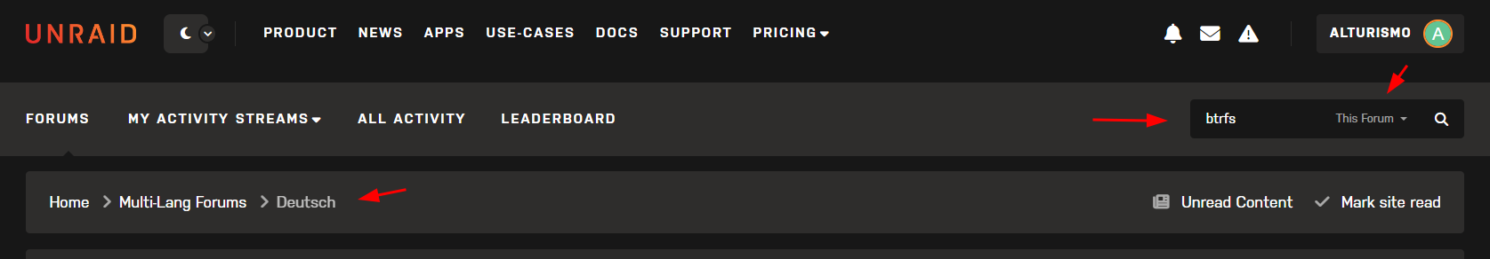

alturismo Posted May 6 Share Posted May 6 6 minutes ago, Zeench said: Finde nur englishe Threads mit Problemen dazu. Zu welchen Probs führt es denn, wenn ich das bei BTRFS lasse? Hab mal kurz gegoogelt aber ich verstehe leider nur Bahnhof wenn es um Filesysteme geht. du wirst lachen ... auch hier gibt es eine Suche ... im deutschen Hauptteil einfach mal probieren, per se ist "This Forum" vor eingestellt wo man ist ... Quote Link to comment

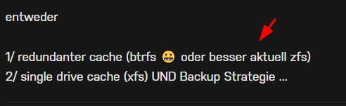

alturismo Posted May 6 Share Posted May 6 12 minutes ago, Zeench said: Auf der Dockercache Platte liegt nur Appdata, welche dann durch den Mover hoffentlich immer aufs Array verschoben wird. abgesehen von @Archonw Anmerkung, der mover verschiebt nur "was nicht in Nutzung" ist ... schaltest du die Docker's aus ... entweder 1/ redundanter cache (btrfs 😬 oder besser aktuell zfs) 2/ single drive cache (xfs) UND Backup Strategie ... Quote Link to comment

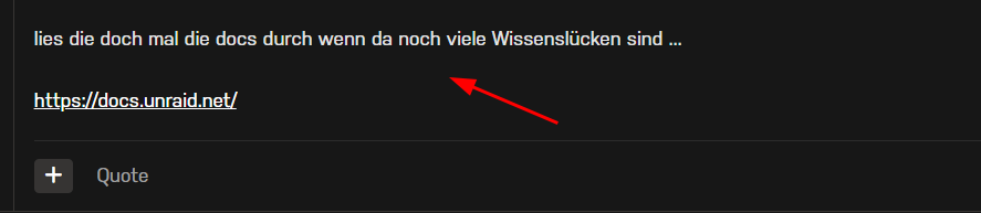

alturismo Posted May 6 Share Posted May 6 5 minutes ago, Zeench said: Das orangene Ausrufezeichen ist leider immernoch da, wahrscheinlich weil jetzt gerade noch irgendwas dran gemacht wird? und auch hier, fahr mit der Maus darüber, dann siehst du auch Hinweise ... unprotected ... klar, da kein Verbund und nicht im Array ... lies die doch mal die docs durch wenn da noch viele Wissenslücken sind ... https://docs.unraid.net/ 1 Quote Link to comment
Zeench Posted May 6 Author Share Posted May 6 31 minutes ago, alturismo said: und auch hier, fahr mit der Maus darüber, dann siehst du auch Hinweise ... unprotected ... klar, da kein Verbund und nicht im Array ... lies die doch mal die docs durch wenn da noch viele Wissenslücken sind ... https://docs.unraid.net/ Okay, also noch ne zweite 1TB SSD Platte kaufen,w enn die mal irgendwo im Angebot ist und dann einen Pool aus den beiden einzelnen machen. Welches FS sollte ich dann gleich nehmen, wenn es soweit ist? Quote Link to comment
