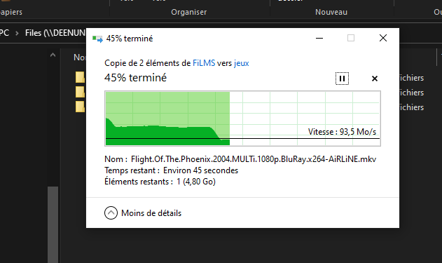

Hmm moi j'ai mis deux SSD Kingston 480gig car je voulais rouler 2-3 machines virtuels et c'est pas cher. Si c'est juste pour tes dockers je mettais deux petits 240gigs Ca peux se changer plus tard pour des plus gros. Pkoi 2 disque ... pour avoir da la redondance. C'est normalement sur le cache que les partage système se mette (appdata, domains et systems) , donc je conseil d'avoir de la redondance. Ce n'est pas obligatoire ! tu peux rouler tous tes choses directement sur ton array sans problème. Le cache SSD est plus rapide Tu peux aussi activer le cache sur tes partages. Les fichiers sont écrit sur le cache en premier, donc tu profites de la vitesse et sont transféré avec une tache qui se nomme "mover" et qui bouge les données sur ton array le soir.

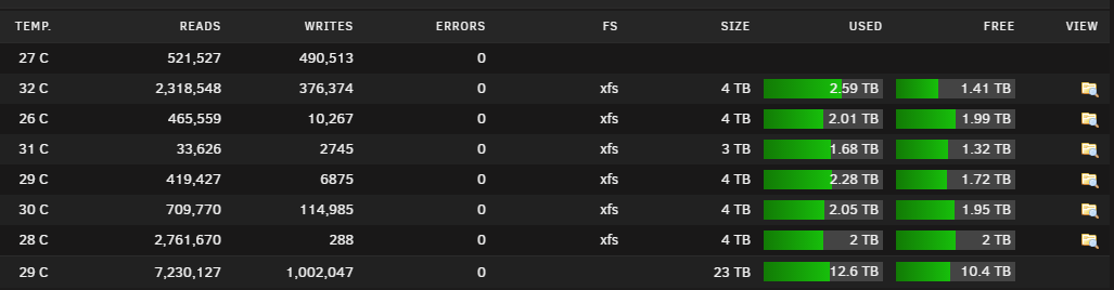

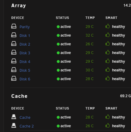

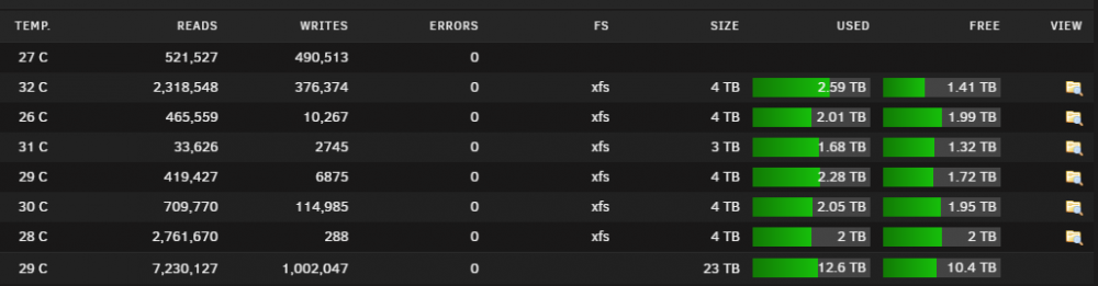

Peux être que graphiquement ca peut aider Voici mon array avec un disque de parité J'ai un seul "Array" Pour avoir de la protection de données, il faut un disque de parité (qui n'ajoute aucun espace a ton "array"). Dans mon cas, mon disque de parité est de 4TB, DONC dans les disques membres de mon "array", je ne peux pas mettre des disque plus gros que 4TB, mais tu peux des plus petit, comme mon 3TB qui trainait Si je veux passer a des disque de 8TB, je dois obligatoirement remplacer mon parité par un 8TB en premier... après faire les autres disques un par un. La protection des données est super fiable sur unRaid, le "check" des erreurs disque te dit normalement d'avance si un disque va être défectueux. Avec un disque de parité, pour perdre des données il faudrait (exemple): - Que je perdes simultanément 2 disques membres du array et plus. - Ou si je perds le disque de parité et un disques membre ou plus. Avec une 2e disque de parité c'est la même chose mais faut perdre 3 disques et plus. La parité sert vraiment a recopier les données perdu d'un disque membres du array. Car avec unraid ce n'est pas du raid. Chaque disque contient des données indépendants. Pour les clef USB, ce n'est pas tout les modèles qui sont compatible voir : https://wiki.unraid.net/Hardware_Compatibility#USB_Flash_Drives Pour Plex, tu vas l'utiliser seulement sur des TV ou tablette a la maison ? ou possiblement a distance ? Car si tu veux l'écoute a l'extérieur de chez toi, si tu veux du transcoding, il faut un abonnement Plex pass. Ce n'est pas obligatoire, mais ca compresse les videos en passant par le gpu de la carte graphique au lieu du cpu du serveur. Donc le serveur unraid travail moins. Il faut avoir une carte graphique NVidia supporté dans le serveur unRaid.

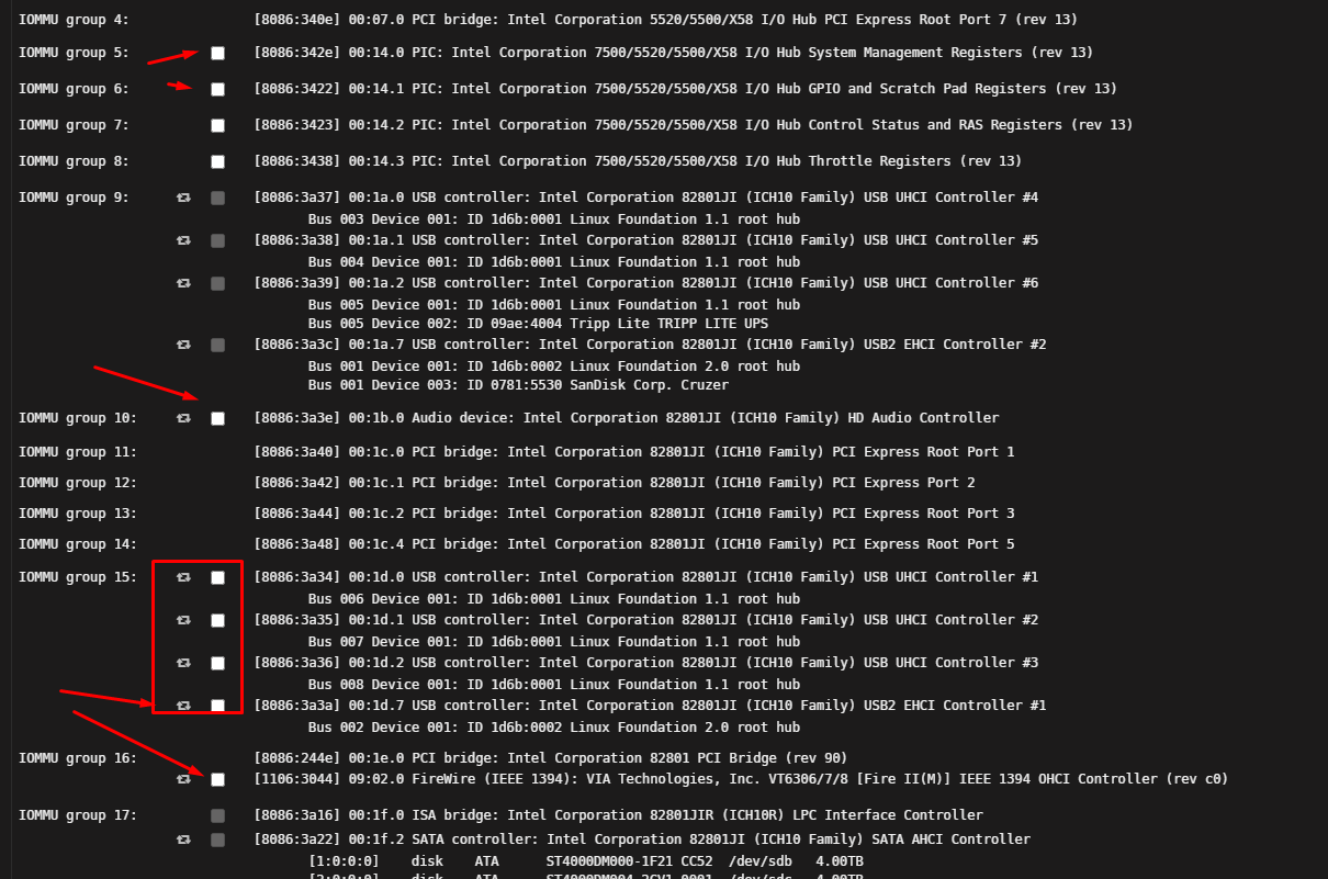

Le Passthrough avec unRAID, choix du matériel...
Deen replied to PicPoc's topic in French / Français
Oui, ma config permet certains passthrough pour quelques périphériques. Genre Carte Nvidia, audio, usb , carte réseau... Ma question est plus, si tu roule un serveur, pour faire du samba (partage de fichiers) ca prend rien normalement en cpu et pas besoin de carte graphique, donc le passthrough n'est pas nécessaire. C'est pour ca que je te demandais plus précisément ce que tu veux faire. De ce que je sais : A peu prêt tout les cartes graphique NVIDIA avec le plugin NVidia le supporte le passthrough. AMD (cpu et gpu) n'est pas supporté encore par Unraid. -

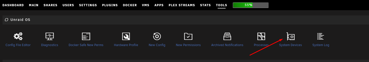

J'ai des VM, mais pas besoin de passthrought pour l'instant et ca roule #1. Si la vm roule et n'a pas de problème de performance, je la roule sans trop de setting et de base. Veux tu te faire un bureau a distance et travailler dessus ? As tu déjà explorer les apps qui sont disponibles sur Unraid et tu n'aurais peut-être pas besoin de vm Exemple qui me viens comme ca : NextCloud Pour faire le samba, Unraid peut le faire directement via share. Je ne sais pas s'il existe une liste de périphérique supporter par Unraid pour le passthrough (il y a tellement de driver et de périphérique différents). Dans unraid maintenant quand tu boot, tu as un menu qui te montre ce qui est reconnu et peut-être redirigé -

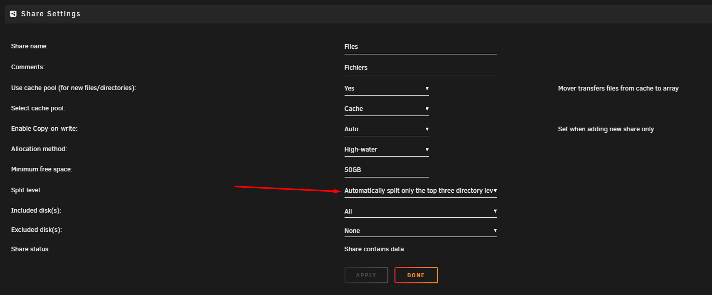

Il faudrait que tu nous montre ton partage principale et les settings, car je pense que ton "high-water" est pas bien configurer. Moi j'utilise le mode "split level" sur 3 niveaux. Car je veux que toutes les épisodes d'une même série soit sur le même disque. Ca évite que les épisodes (ex 24ep) soient séparer sur 6 disques différents. Ca améliore la vitesse et diminue l'écriture quand tu change d'épisode car tu reste sur le meme disque. La hiérarchie des dossiers est alors très importants. J'ai les dossiers dans l'ordre - Files -- séries --- Nom de la séries (3 niveau fait en sorte que tout ce qu'il y a en dessous dans ce dossiers sont sur le même disques) ---- Tous les saison Au début quand j'ai bougé les données j'ai eu l'impression qu'il remplissait certains disques trop pleins, mais ca c'est replacé. Les disque se remplissent jusqu'a 50% et après ca rempli un autre disque. Sur ton image de disque, se peut-il que ton disk #1 soit le dernier que tu as mis ? ou remplacer ? Car il te reste encore au moins 4 disques a remplir a 50% et après il devrait commencer a mettre du stock sur le disk 1. Comme ChatNoir le dit ce n'est pas un raid ... Un raid 5-6 va distribué de façon égales sur tout les disques, mais pas Unraid Unraid ne marche pas comme ca.
