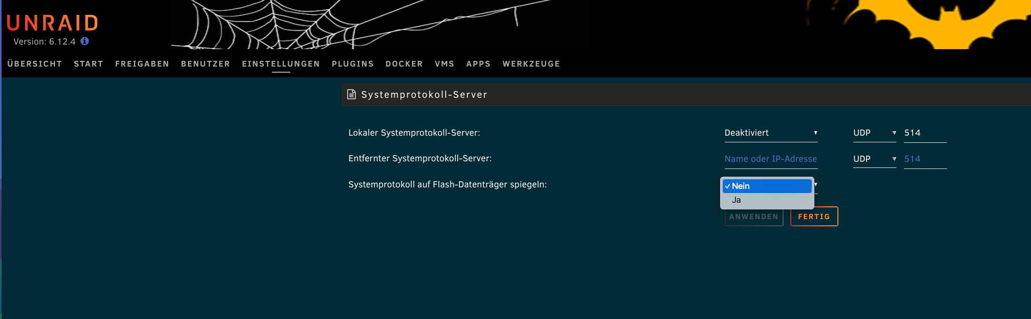

@chris_judge Genau das was @alturismo schreibt als erstes machen bevor du das mit dem Syslog auf USB abspeichern angehst. Mit dem MacVLAN hatten so einige diese freezes mit 6.12.x, inklusive mir. Hohe Wahrscheinlichkeit das es das sein könnte.
Frigate bringt Unraid zum Absturz
Da er neu in dem Thema ist müssen wir vielleicht erstmal erklären, das bei jedem Reset des Servers das Syslogs gelöscht wird da Unraid aus dem RAM läuft, und auch das Syslogs "erstmal" nur im RAM abgelegt ist. @chris_judge Aber vielleicht erstmal eine Frage. Du sagst der Server ist nicht mehr erreichbar auf der Weboberfläche. Ist er via direkt angesteckter Tastatur mit Bildschirm noch bedienbar? Sprich kannst Du Dich am Server direkt dann noch einloggen? Weil wenn ja kannst Du so auf die Syslogs schauen bevor du den Server redetest und die Logs weg sind. Wenn Du den Server nicht direkt mehr bedienen kannst wie oben beschrieben, kannst Du eine Einstellung treffen das das Syslog auf den USB Stick geschrieben wird. Das kann man hier konfigurieren (Einstellungen -- Systemprotokoll Server): Einfach auf "ja" stellen und abspeichern. Dann bis zum nächsten auftreten des Problems laufen lassen und dann wieder hier melden. PS: Man darf das nicht ewig im USB Log Mode laufen lassen, weil sonst langfristig der USB Stick durch die permanenten Schreibzugriffe kaputt geht. Sprich man sollte das nach dem finden des Fehlers unbedingt wieder auf "Nein" umstellen. Gruss, Joerg

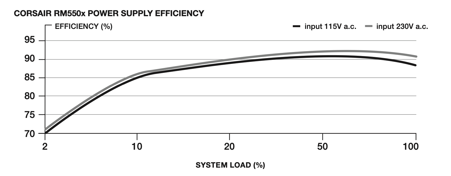

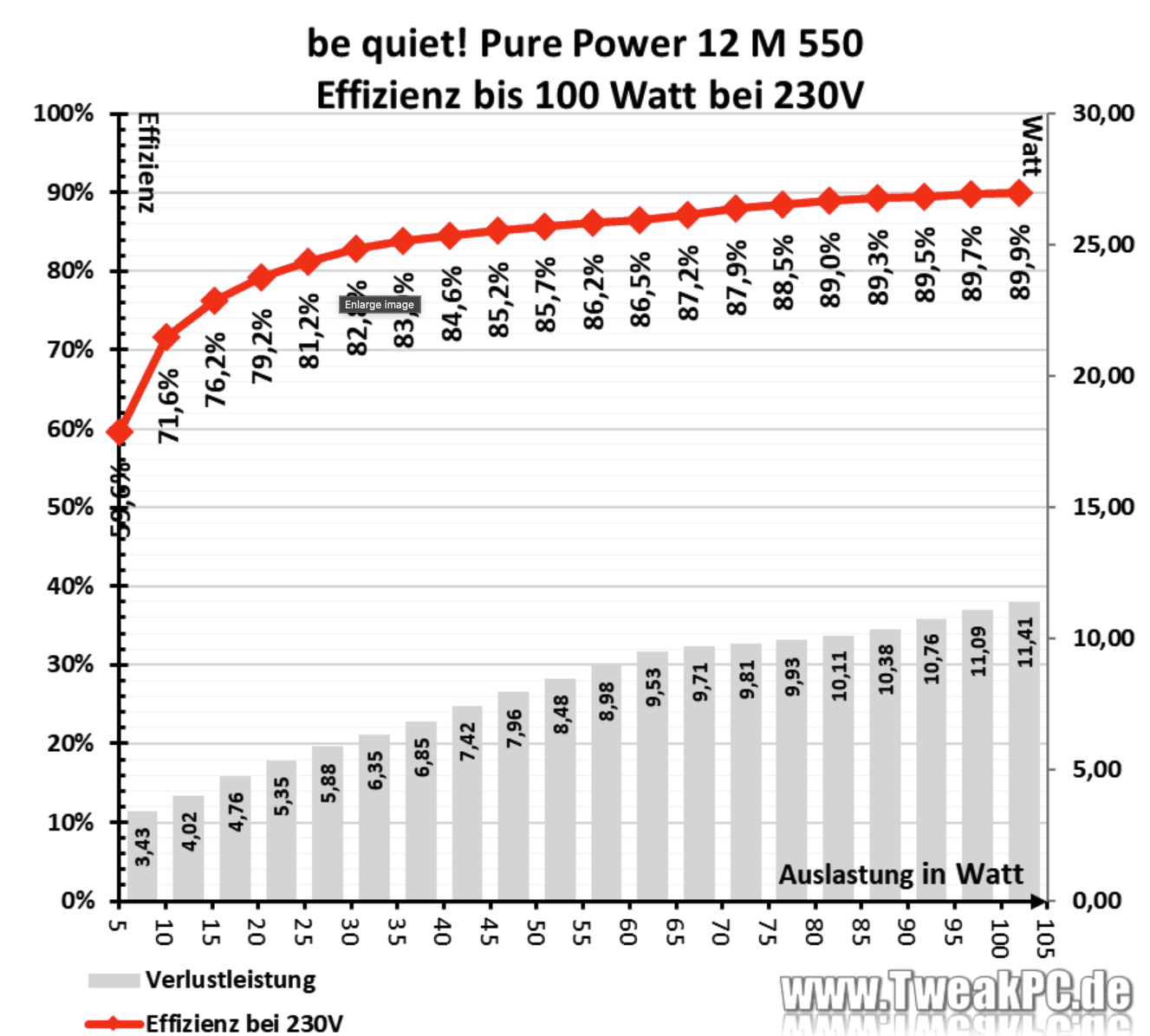

@boyish-stair3681 Ah Du hattest mal eine Kennlinie gepostet. Wenn ich die mit dem Corsair RM550x 2021 vergleiche: BeQuiet: bei 13W ca. 74-75% Corsair bei ça 13W sogar nur ca. 72% Dann wäre das BeQuiet sogar noch effizienter. Wenn die Kennlinien stimmen und ich mich nicht "verlesen" habe. Irgendwie kann ich das nicht glauben. Hilfe @mgutt was sagst Du denn dazu als unser Netzteil Guru?

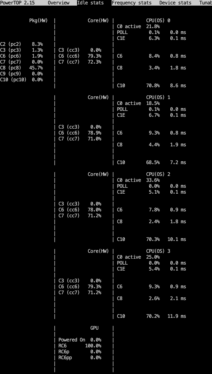

Hmmm, komisch das der nicht tiefer als C3 kommt. ASPM ist überall enabled, auch beim ASM1166. Hab jetzt schon einige male gesehen das ASPM überall möglich ist aber die Leute nicht unter C3 kommen. Finde leider keine Effizenzkennlinie. Scheint aber nicht allzu ineffizient zu sein bei den 13W Verbrauch des Systems. Danke Dir. Gruss, Joerg

Interessant, der ASM166 kackt wohl nicht bei powertop --auto-tune ab, kommt aber auch nicht unter C3. @zntgrf Könntest mal den Output von: sudo lspci -vv | awk '/ASPM/{print $0}' RS= | grep --color -P '(^[a-z0-9:.]+|ASPM |Disabled;|Enabled;)' posten. Da kann man normalerweise sehen wo ASPM nicht Funktioniert (obwohl wir ja schon annehmen können das es am ASM1166 liegt). 13W klingen auch plausibel. Da "nur" C3 plus 2-3W für den SATA Controller + 2-3W für die HDDs im Spindown. Mit 6 Platten also um die 15W rum. Das ist zwar nicht supertoll für die HW aber durchaus gut. Vor allem für den Preis der HW. Achso. Welches Netzteil nutzt Du eigentlich?

Also in deinem Usecase, verstanden. Ist halt ein verdammtes Glücksspiel bei den SATA Karten (die anderen PCie Karten oder GPUs lass ich mal aussen vor) ob die tiefer als C3 kommen. Man kann Glück haben. Da ist @DataCollector ja unser Experte hier,Ja der deswegen und wegen anderer SATA Probleme ASM Karten umflasht. Aber selbst wenn eine Karte nach umflashen oder gar native tiefere Pkg-States ermöglicht kann das in einem anderen Mainboard oder mit anderen HDDs/SSDs schon nicht mehr so sein...

Vielleicht verstehe ich Dich jetzt nicht richtig. C-States in deinem usecase nicht erreichbar (du hattest glaub ich noch eine TV Karte oder 10GB Ethernet Karte drin und natürlich den ASM SATA) oder generell sobald eine Erweiterungskarte drin steckt? Weil bei letzterem wäre ich erstmal nicht so sicher. Zumindest beim N100DC-ITX hatte ich folgendes getestet und da war C8 mit einer SATA Karte erreichbar (allerdings ohne Platten am SATA Controller): - 1 x NVME + 1 x SSD + 4 Port SATA 88SE9215 (keine SSD angeschlossen) 9,6-9,7 Wh Pkg-State erreicht: C8 Wobei der 88SE9215 kein von Unraid empfohlener SATA Controller ist und Probleme machen kann. Noch dazu hatte ich keine Platten dran. Ist schade das mein N100DC-ITX Board jetzt fix verbaut ist und ich das nicht mehr testen kann mit dem 88SE9215. (Gedrucktes Gehäuse, für SATA müsste ich das alles wieder auseinander bauen, das dauert zu lange)
