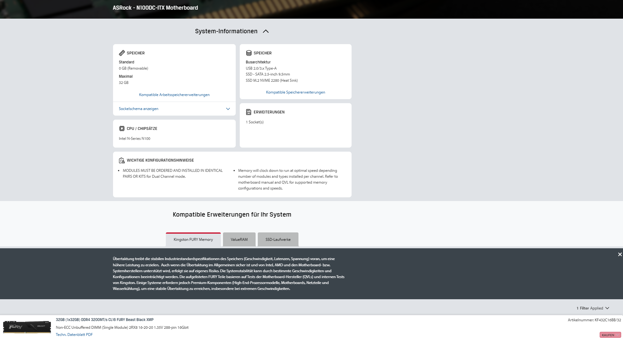

  8. @DataCollector Nein nein alles gut, ich glaube dir, dass das alles unnötig ist, ich fand's nur interessant. Dann gibt's bei Kingston lebenslange Garantie und ich lasse mich natürlich von dem QVL "blenden". Ich glaube ich muss eh nochmal ran weil der Speicher nicht mehr lieferbar ist
  9. Ja, guter Hinweis, mir persönlich war das bewusst, alleine schon angesichts des Preises. Mich stört am meisten daran, dass die 5 Jahre Garantie dann nicht mehr da sind, das ist ja doch evtl was wert in der Zukunft... Mir ist mal ne Samsung SSD nach über 2 Jahren abgeraucht, das war dann natürlich sehr angenehm, kostenlos Ersatz zu kriegen. Schon klar alles, ist auch mehr Spielerei als alles andere. Undervolting muss ja nicht, aber ich denke, da ist Potential, wenn man damit spielen möchte. Aber den Unterschied im Stromvebrauch könnten ja vielleicht interessant werden für Hardware Empfehlungen. Oder man sieht eben, dass auch das Übertakten auf XMP keinen nennbaren Einfluss auf den Gesamtverbrauch hat, dann spricht da ja auch nichts gegen. Wärmeentwicklung mit höherer Leistung ist dann natürlich auch zu beachten. Zugriffzeiten sind um 1/3 weniger als im Serientrimm. • Default (JEDEC): DDR4-2400 CL17-17-17 @ 1.2V • XMP Profile #1: DDR4-3200 CL16-18-18 @ 1.35V • XMP Profile #2: DDR4-3000 CL15-17-17 @ 1.35V Umgerechnete Zugriffszeiten: 2400 CL17 @1,2V0 -> 14,2 ns 3200 CL16 @1,35V -> 10 ns 3000 CL15 @1,35V -> 10 ns Oder man bringt sie auf den 3200MHz Jedec Standard mit CL22 und lässt ihn bei 1,2V, dann hat man ein bisschen mehr Leistung aber gleiche Spannung wie 2400 JEDEC Standard. Das ist ja selbstverständlich, da müssen wir nicht drüber reden... Aber fakt: Der Ram ist auf der QVL Liste und die CPU unterstützt auch 3200MHz, das ist ja evtl hinsichtlich zu erwartender Probleme schon mal gut. Ob das XMP Profil, welches zum erreichen der 3200Mhz und CL16 nötig ist, jetzt überhaupt unter getestet fällt oder nicht weiß ich gar nicht. Kann ja auch sein, dass nur die lahmen 2400 getestet wurden...

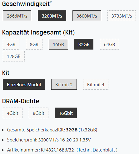

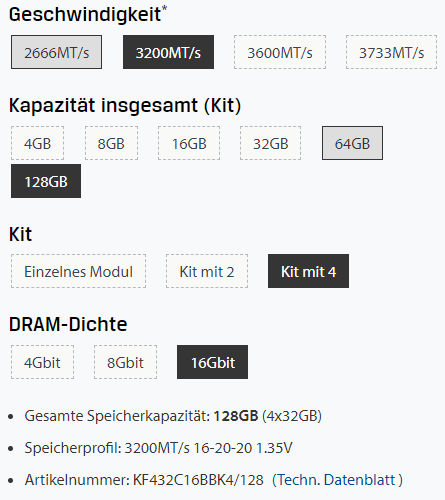

  10. Habe nun alles bis auf die HDD bestellt, da warte ich mal die Woche ab, ob noch was kommt... Falls jemand was sieht, bitte Bescheid sagen Habe jetzt den 32GB Kingston FURY Beast DDR4-3200 DIMM CL16 KF432C16BB/32 bestellt. Mein NAS hat doppelt so viel Ram wie mein Desktop haha Auf der QVL Liste von ASRock steht KF432C16BBAK4/128 Der gelistete ist also aus einem Verbund. Das A hat Kingston gar nicht im Programm Haha K4=Kit of 4 /128 =128 GB Gesamtkapazität Ich gehe also mal davon aus, dass es der identische Speicher ist.... Kingston schreibt auf ihrer Website zumindest ja Heißt auf jeden Fall, dass zumindest das Mainboard dann kein Problem mit dem XMP Profil haben sollte... Ich werde dann mal Untersuchungen anstellen, wie sich das auf den Stromverbrauch auswirkt. Falls es sich auswirkt, aber nicht auf eine messbare Mehr-Performance, dann würde ich mal Undervolting in den Raum schmeiße. Schließlich sollten die selektierten Chips dann ja auch entsprechend effizienter sein.

  12. Hm ja, ich muss mal schauen, die 12TB Toshiba gibt's bei Alternate für 190 meine ich, das wäre ja iO. Ich wollte eh nur 16GB RAM. Glaube wenn ich die irgendwann upgraden muss, dann kosten 32 weniger als wenn ich jetzt den Aufpreis zahle... Oder habe ich Performance Vorteile, wenn ich heute 32 reinpacken? Die 20€ machen den Kohl nicht fett... Ich glaube eh nicht, dass der RAM die 3200 cl16 ohne xmp Profil schafft. Könnte mir nur vorstellen, dass die Riegel etwas besser selektiert sind und effizienter laufen, wenn sie auf cl22 oder so laufen
  13. tjo was soll ich machen, die toshibas waren echt günstig letzte woche, dumm von mir muss ich beim Ram eigentlich irgendwas beachten? QVL gibt nicht gerade viel kaufbares her, ich würde dann einfach nach 3200 mit CL16 suchen?!
