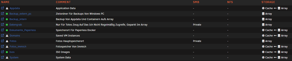

  13. @alturismo aaaaah dann ist mein appdata share einfach falsch konfiguriert (nie angefasst) Ich dachte aber auch so wie ich es gemacht habe sei es richtig. Also quasi das Array als Ausweichmöglichkeit, wenn der Cache voll ist. Jetzt verstehst du sicher, warum ich nach mnt/user im vergleich zu mnt/cache gefragt habe. Bei meiner konfiguration könnte ja unter mnt/diskX auch noch was liegen und das wäre vom rsync script nicht erfasst, richtig?
  14. hm ja, dann bietet mir LB nur den Vorteil, dass ich auch diesen Datei Explorer mit Vergleich habe, ist ja nicht schlecht @alturismo Kannst du mir erklären was es mit dem backup von mnt/cache/appdata auf sich hat? wie wird denn dann der teil gesichert, der aktuell nicht im cache liegt? wenn der cache voll ist, dann muss ja nicht zwangsweise alles von appdata dort sein, oder?
