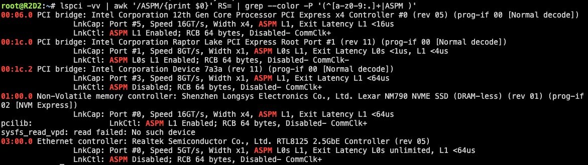

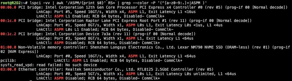

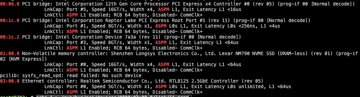

Mit folgendem Befehl hatte ich Erfolg: echo 1 > /sys/bus/pci/devices/0000:03:00.0/link/l1_aspm Ergebnis: Ich liege jetzt mit 4 angeschlossenen HDDs, 1 x M2 und 64 GB RAM bei 12 - 13 Watt. Das ist ganz gut, oder?
Strom sparen mit powertop / Stromverbrauch von UnRaid verbessern
Ich habe mir auch ein unraid aufgesetzt und bin einiges hier aus dem Thread schon durchgegangen. Aktuell sieht es bei mir wie folgt aus: Aus diesem Grund habe ich mal mit lspci nachgeschaut: Interpretiere ich das richtig, dass der Realtek sich weigert....sowie der ein "PCI Bridge Chip"? Halt jemand eine Idee, wie ich die "Enabled" bekommen könnte? Viele Grüße Doktor
