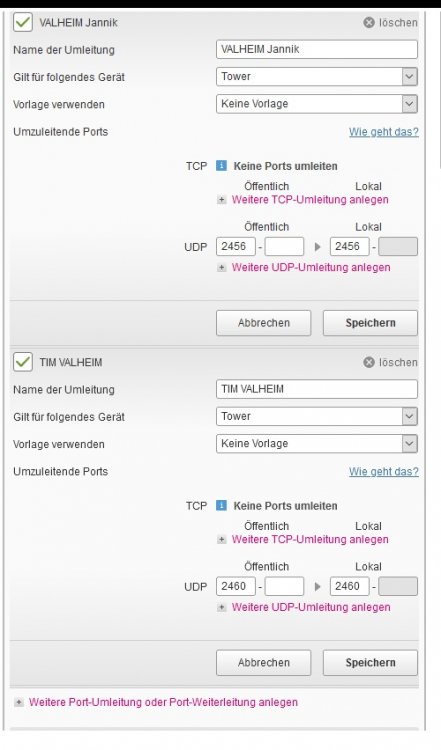

portfreigabe einmal 2457 server 1
                              2461 server 2 und mit der geht es nicht

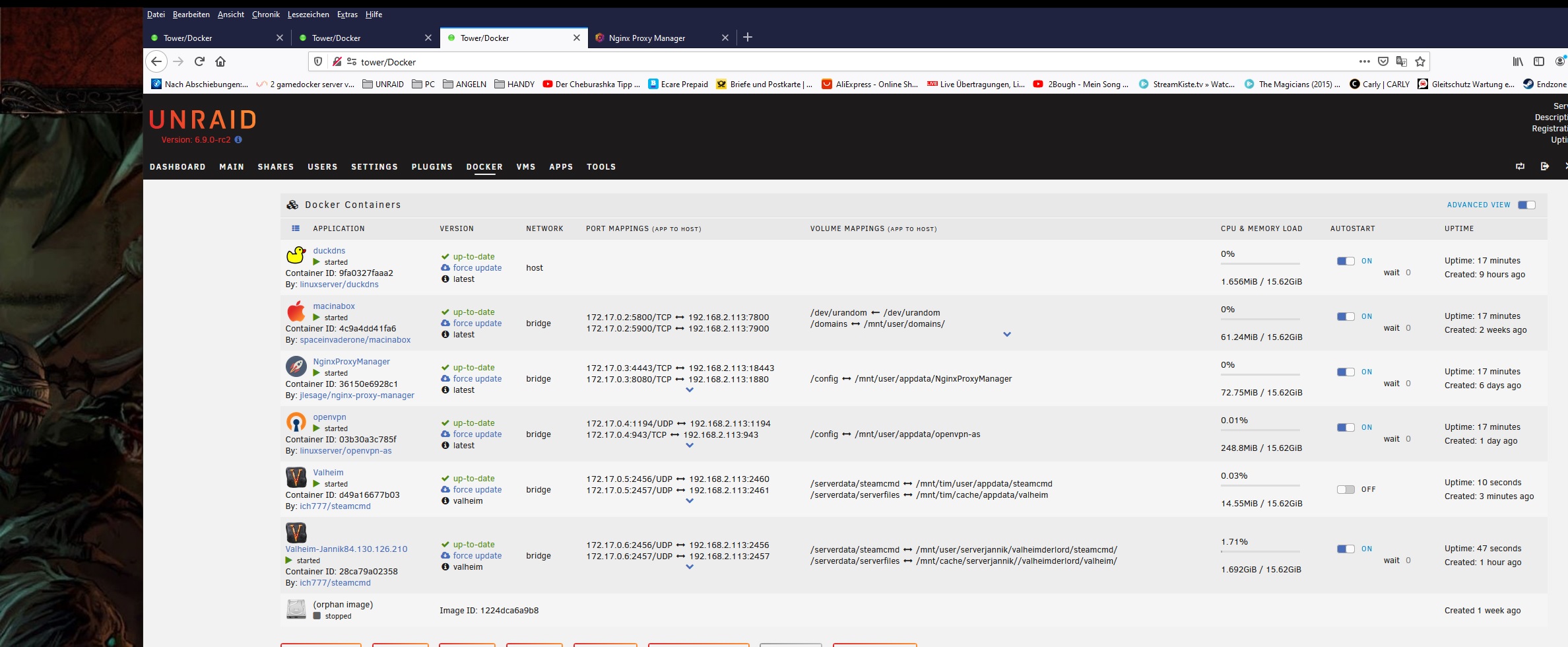

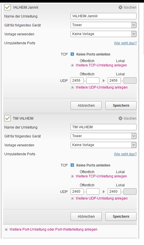

so sieht es aus  vll hilft das besser
VALHEIM darum geht es
Edited by dickamix
...das Bild war mir soweit klar...ausser vielleicht, dass jeder valheim Docker doch 2 ports nutzt...aber Du sagst ja, es geht mit einem.
Also, wenn Du sagst, dass Du
1) von aussen - mit dem Pfad "duckdns-IP/WAN - Router-IP/.2.1:2456 - unraid/.2.113:2457" erfolgreich auf den valheim/Docker1 kommst
2) von aussen - mit dem Pfad "duckdns-IP/WAN - Router-IP/.2.1:2461 - unraid/.2.113:2460" nicht erfolgreich auf den valheim/Docker2 kommst
(P.S.: Warum hast Du immer die Port Nummern getauscht und nicht 1:1 benutzt, zB 2457 - 2557, statt 2456 - 2457 ??)
...und wenn Du die Port-Numemrn von Docker1 gegen Docker2 tauscht, es dann auf dem Pfad (1) immer noch funktioniert (dann mit Docker 2 als Endpunkt)
...dann kann es nur zwei Gründe dafür geben:
A) Dein Client, von aussen, benutzt nicht den Port-Pfad, der für Docker-2 vorgesehen ist, sieh oben (2) - Port 2461
oder...
B) Da ist noch was dazwischen...zwischen Router und Docker/unRaid-Ports.....ist der Nginx-Proxy beteiligt und und wenn ja, wie ist da die Konfig für die beiden Docker?
Edit: übrigens ist deine öffentliche IP da am Docker-Namen zu sehen?...die solltest Du mal schnell wechseln ;-?
Edited by Ford Prefect

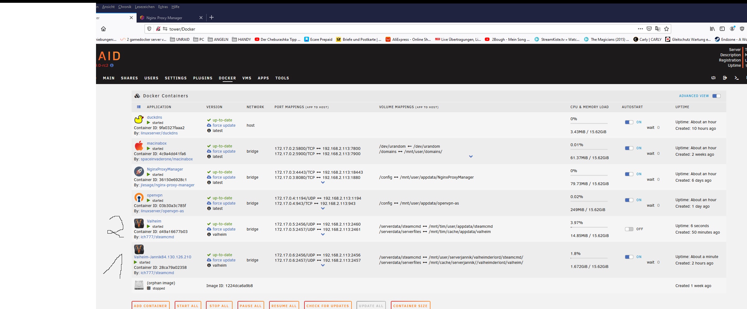

wenn ich die portfreigaben so mache wie sie auf dem bild sind finde ich keinen docker
@dickamix First things first.

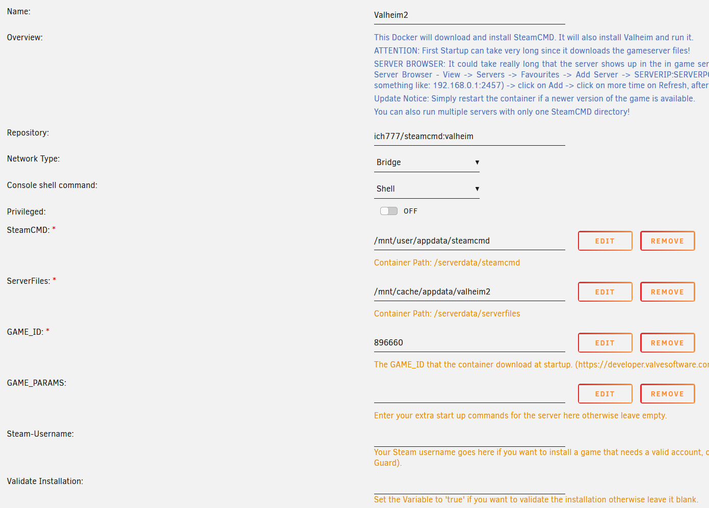

Ich sehe du hast für deine Docker einen Pfad '/mnt/tim/cache/appdata/valheim', bitte sei dir bewusst das es "tim" nicht gibt und ein verzeichnis normalerweise im RAM angelegt wird und das alles von dem spiel nach einem Reboot von Unraid weg ist.
Probier mal das du einen 2. Pfad einfach mit den Standardeinstellungen lässt und hinten einfach einen 2 anhängst oder was auch immer zB: '/mnt/cache/appdata/valheim2'.
Das nächste was mir gleich auffällt ist der Pfad zu SteamCMD, du kannst den jeweils für Docker 1 und 2 gleich lassen, das ist mehr oder weniger ein feature von meinen Gameservern das du nur einen Ordner am Server brauchst der SteamCMD beinhaltet.

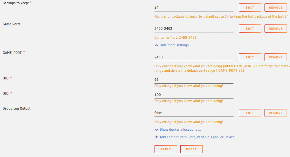

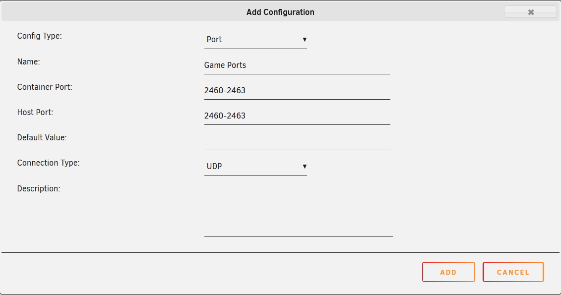

...und jetzt zu deinem eigentlichen Problem, nur kurz als "Intro" viele Spieleserver mögen es nicht wenn du eine Portweiterleitung machst (speziell die Steam eigenen 27015-27030) intern von Docker 2456 zu, wie in deinem Beispiel 2460 deswegen hab ich auch in der Beschreibung von den Ports diesen Satz bei jedem Gameserver dabei:
UDP Game Ports (If you need another port delete this Entry and create a new UDP port mapping with the corresponding port range | GAME_PORT +2 | also don't forget to click on show more and change the GAME_PORT)

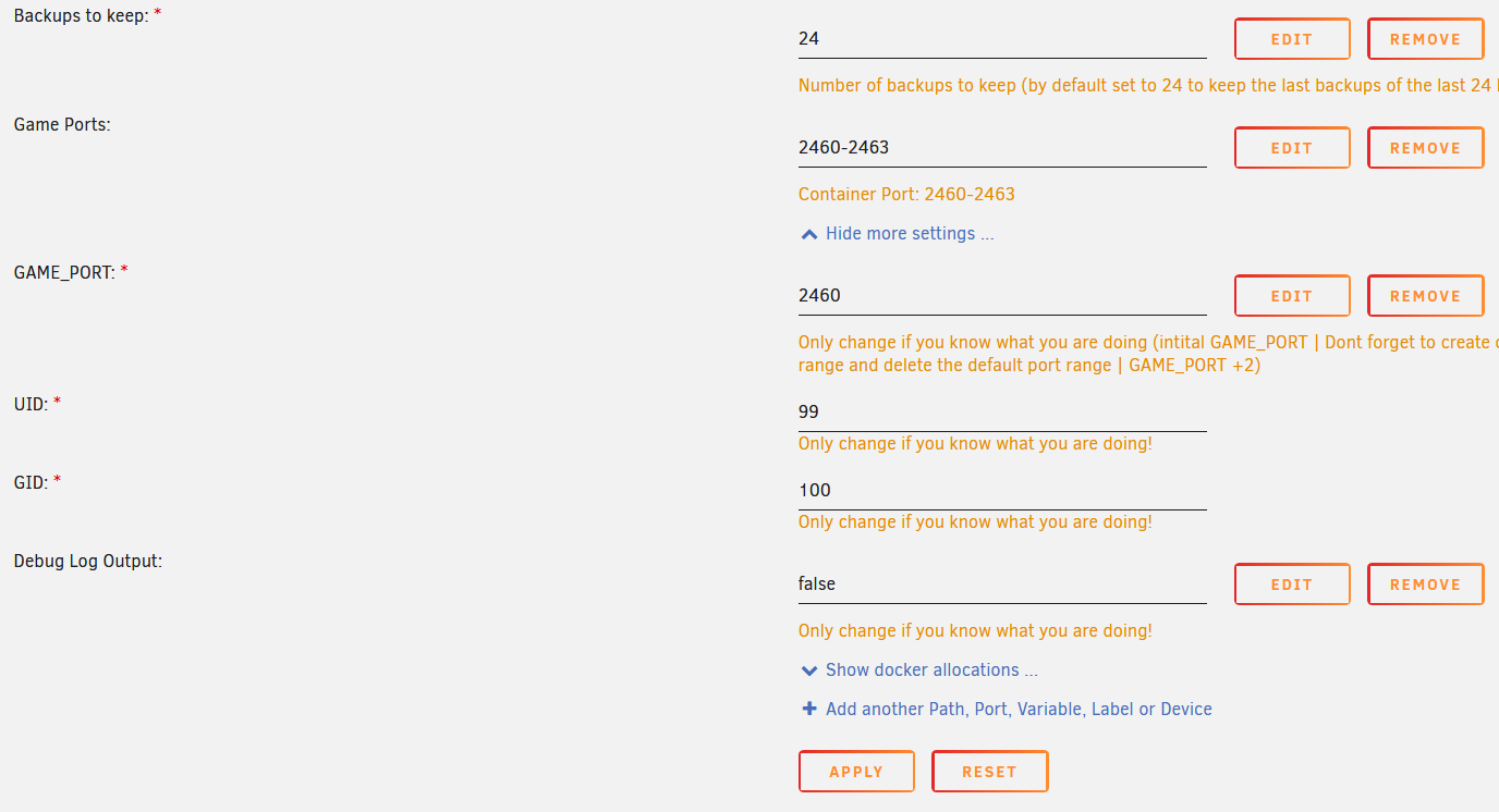

Das heißt was du tuhen musst um deinen 2. Server zu erreichen ist:
Lösch den alten Eintrag der Ports im Template und erstell einen neuen:

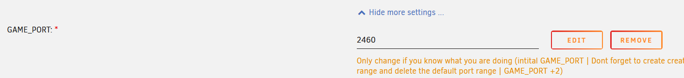

Danach klickst du noch auf 'Show more settings ...' im Template und änderst die Variable 'GAME_PORT' auf '2460':
Dein Docker Template sollte dann ca. so aussehen:
Danach klickst du auf 'Apply' und dein Server startet mit den Ports 2460-2463 UDP.

aktueller stand sind die pfade jetzt so
/serverdata/steamcmd         /mnt/user/tim/appdata/steamcmd                              SERVER 2
/serverdata/serverfiles        /mnt/cache/tim/appdata/valheim
/serverdata/steamcmd         /mnt/user/serverjannik/valheimderlord/steamcmd/        SERVER 1   da wollte ich nix mehr am verzeichnis, ändern da schon
/serverdata/serverfiles        /mnt/cache/serverjannik//valheimderlord/valheim/                                   spielzeit drauf ist. nicht das alles gelöscht ist.
Das kannst du ruhig auf '/mnt/user/tim/appdata/steamcmd' ändern da passiert nix und dann löscht du einfach das Verzeichnis '/mnt/user/serverjannik/valheimderlord/steamcmd' am Server ;)

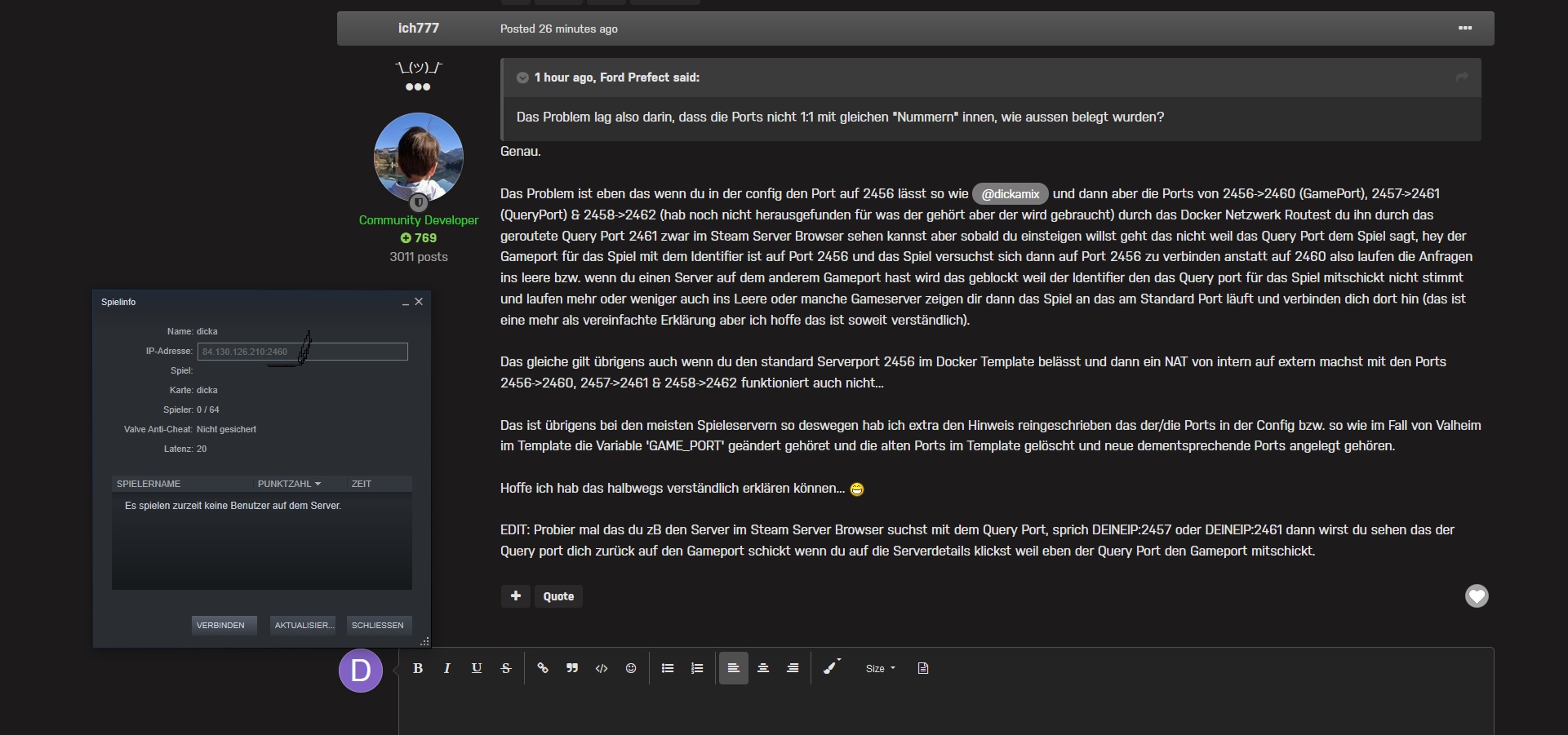

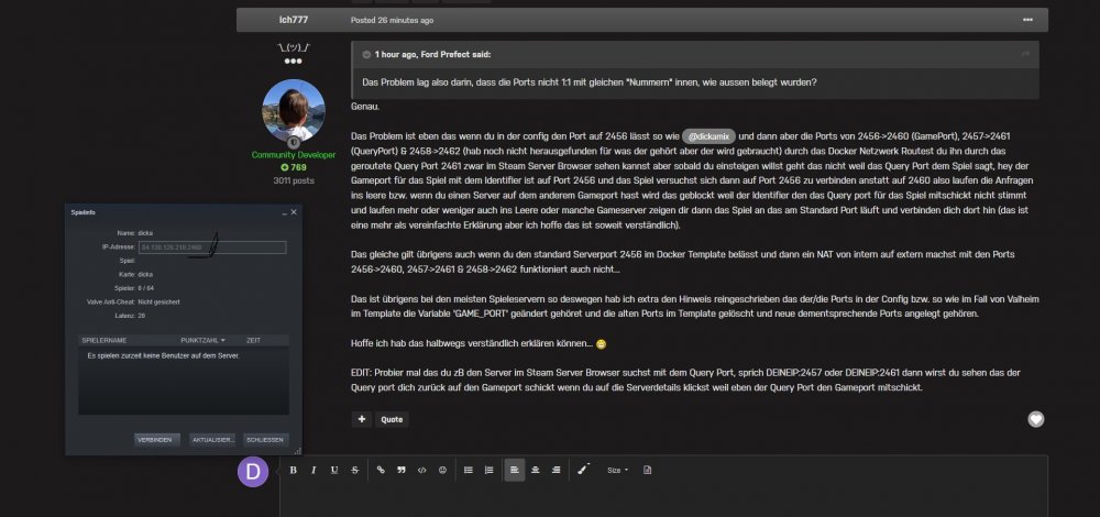

57 minutes ago, Ford Prefect said:
Das Problem lag also darin, dass die Ports nicht 1:1 mit gleichen "Nummern" innen, wie aussen belegt wurden?
Genau.
Das Problem ist eben das wenn du in der config den Port auf 2456 lässt so wie @dickamix und dann aber die Ports von 2456->2460 (GamePort), 2457->2461 (QueryPort) & 2458->2462 (hab noch nicht herausgefunden für was der gehört aber der wird gebraucht) durch das Docker Netzwerk Routest du ihn durch das geroutete Query Port 2461 zwar im Steam Server Browser sehen kannst aber sobald du einsteigen willst geht das nicht weil das Query Port dem Spiel sagt, hey der Gameport für das Spiel mit dem Identifier ist auf Port 2456 und das Spiel versuchst sich dann auf Port 2456 zu verbinden anstatt auf 2460 also laufen die Anfragen ins leere bzw. wenn du einen Server auf dem anderem Gameport hast wird das geblockt weil der Identifier den das Query port für das Spiel mitschickt nicht stimmt und laufen mehr oder weniger auch ins Leere oder manche Gameserver zeigen dir dann das Spiel an das am Standard Port läuft und verbinden dich dort hin (das ist eine mehr als vereinfachte Erklärung aber ich hoffe das ist soweit verständlich).
Das gleiche gilt übrigens auch wenn du den standard Serverport 2456 im Docker Template belässt und dann ein NAT von intern auf extern machst mit den Ports 2456->2460, 2457->2461 & 2458->2462 funktioniert auch nicht...
Das ist übrigens bei den meisten Spieleservern so deswegen hab ich extra den Hinweis reingeschrieben das der/die Ports in der Config bzw. so wie im Fall von Valheim im Template die Variable 'GAME_PORT' geändert gehöret und die alten Ports im Template gelöscht und neue dementsprechende Ports angelegt gehören.
Hoffe ich hab das halbwegs verständlich erklären können... :D

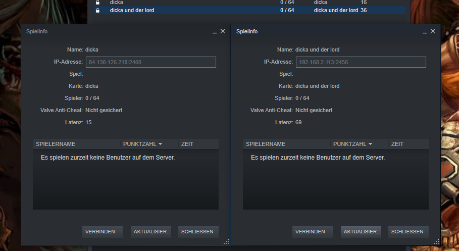

EDIT: Probier mal das du zB den Server im Steam Server Browser suchst mit dem Query Port, sprich DEINEIP:2457 oder DEINEIP:2461 dann wirst du sehen das der Query port dich zurück auf den Gameport schickt wenn du auf die Serverdetails klickst weil eben der Query Port den Gameport mitschickt.
welchen port sollte ich dan am besten im modem/router freigeben?
Edited by dickamix
wiso habe ich einmal meine ip und einmal die von duckdns?
Du MUSST alle Ports die auch der Gameserver hat freigeben also einmal 2456-2458 UDP und 2460-2462 UDP und beide zu deiner Internen IP von deinem Unraid Server (soweit ich sehe ist das 192.168.2.113).
Weil du es wahrscheinlich so eingegeben hast.
Wenn du einmal DEINEDOMAIN:2461 eingegeben hast dann löst er automatisch den hostnamen auf und schreibt dir die externe IP hin.
Beim 2. sieht es so aus wie wenn du DEINIP:2457 eingegeben hast.
