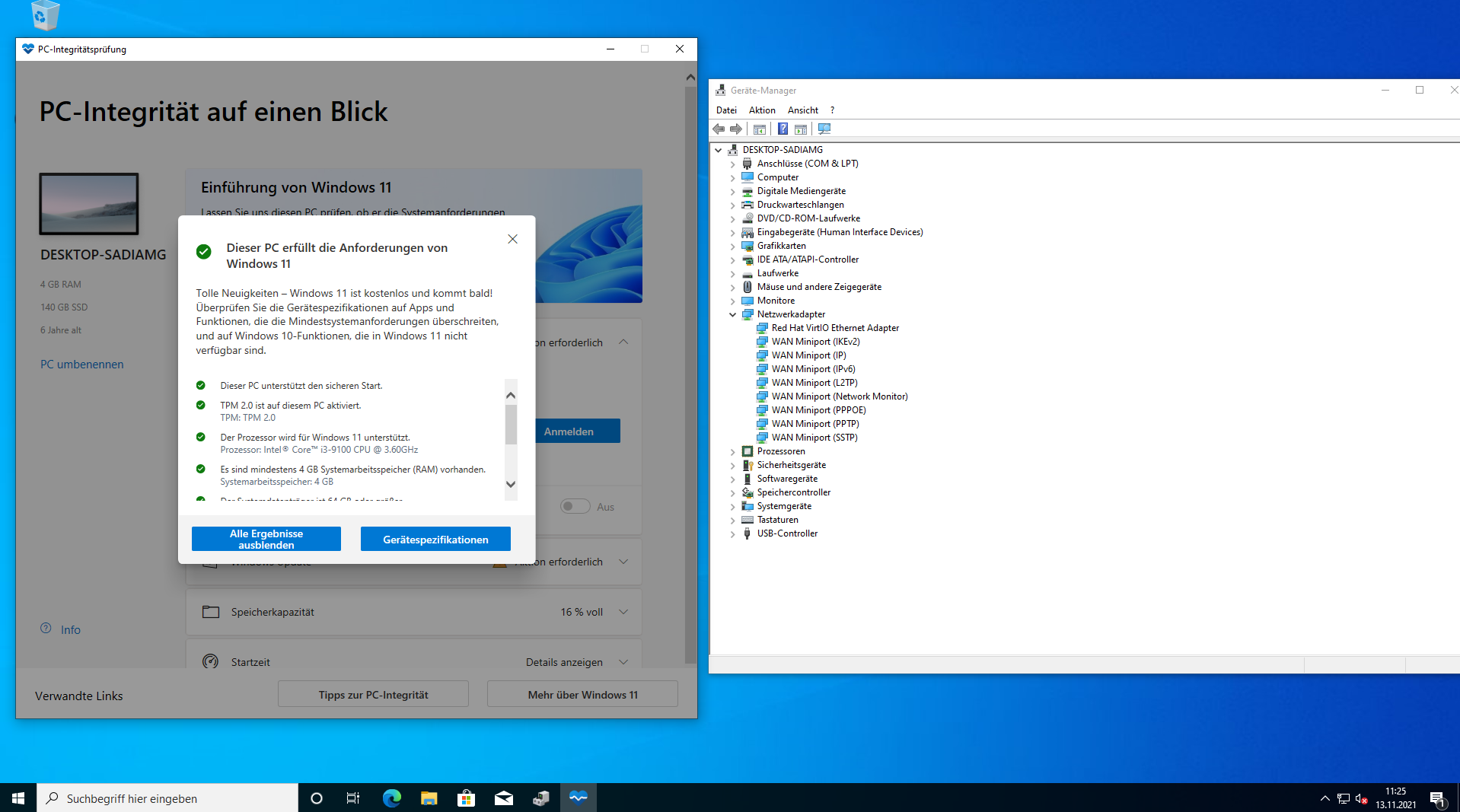

8 minutes ago, Torsten_UN said:
ist es besser ein Upgrade oder Neuen Stick zu erstellen ? Mit der der version Version 6.10.0-rc2 2021-11-01
Warum sollte das helfen? Hier geht es um die VM und nicht um unRAID...
Versuch bitte mal die Treiber im Geräte Manager manuell zu installieren.
Ich habe ein Upgrade gemacht. Seitdem taucht mein Unraid Server nicht mehr unter Netzwerk in windows 10 auf !!!
Was heißt das? Welches upgrade? Windows oder unRAID?
Du kannst dich immer zum Server verbinden wenn du in Windows einen Explorer öffnest und folgendes eingibst:
\\DEINUNRAIDIP
(ist ein bekannter Bug momentan in der RC2, sollte mit der RC3 dann gefixt sein).
  • Replies 131
  • Views 89.5k
  • Passt so?
  • Du kannst eine dGPU entweder nur in einer VM oder für Docker verwenden. Die einzige GPU, die beides kann ist eine Intel iGPU bis zur 10ten Generation. Denn sich dann GVT-g.
  • Vielleicht sollte man DIES (https://forums.unraid.net/topic/101283-what-is-the-difference-between-virtio-and-virtio-net/?do=findComment&comment=1021453) aber auch nicht unerwähnt lassen... hatte l
\\DEINUNRAIDIP
So, habe den Treiber manuell installiert, und siehe da es hat funktioniert. Danke ;-)
Prima, jetzt sollte ein Upgrade auf win11 funktionieren.

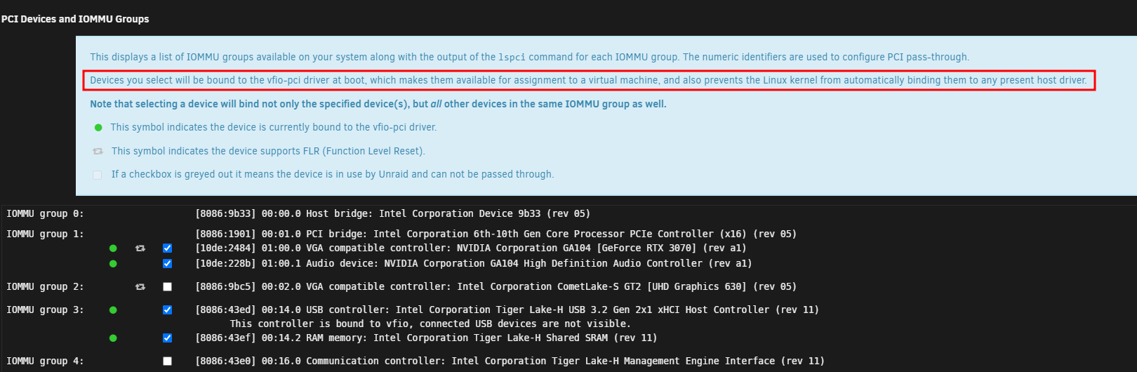

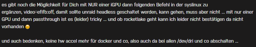

On 11/12/2021 at 1:06 PM, alturismo said:
dann könnte es schwer werden ... unraid wird die iGPU dann am Start gerne für sich beanspruchen.
zu prüfen wäre, wie sieht das bei dir aus bei der iGPU, ist das "ausgegraut" dann ist die Karte bereits in Nutzung, dann hast du wahrscheinlich den stub gemacht aus der Anleitung in der KVM Section um überhaupt an die Karte zu kommen in der VM Auswahl.
das letzte mal dass ich eine iGPU für die VM genutzt hatte ist jetzt auch ein paar Tage her ... ich meine Sky oder Kaby Lake ;)
es gibt noch die Möglichkeit für Dich mit NUR einer iGPU dann folgenden Befehl in der syslinux zu ergänzen, video=efifb:off, damit sollte unraid headless geschaltet werden, kann gehen, muss aber nicht ... mit nur einer GPU und dann passthrough ist es (leider) tricky ... und ob rocketlake geht kann ich leider nicht bestätigen da nicht vorhanden ;)
und auch bedenken, keine hw accel mehr für docker und co, also auch da bei allen /dev/dri und co abschalten ...
Habe jetzt mal nachgeschaut und es sieht so aus als wenn diese nicht ausgegraut ist.
kannst du mit dem Bild was anfangen? :D
aus dem unraid Hilfetext, dann mach mal den vfio bind, Neustart und teste dann ...
nächster Test wäre dann noch zusätzlich
Habe nun beides gemacht,
Also die Checkbox ist drin und auch video=efifb:off
Leider steht ist der fehler immer noch 43.
Habe auch aktuell keine Docker sachen laufen.
Gibt es noch etwas was ich vielleicht falsch mache? :/
sorry, ich glaube jedoch das war es dann, mehr wird nicht gehen und dann wird es leider aktuell nicht funktionieren.
Gerät wird erkannt, Treiber spielt nicht mit ... da gvt-g hier leider auch keine Option mehr ist (ist bei Comet Lake Schluss) bliebe nur eine einfache kleine GPU für die VM zu nehmen
Okay alles klar. Danke für die Info :)
Und danke für deine Hilfe :)

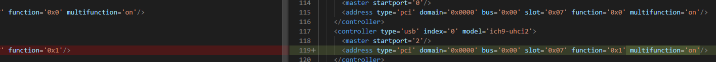

Hallo,
Leider kann ich meine Windows VM nicht mehr starten bzw. diese will von der InstallCD booten und nicht von meiner vdisk1.img.
Die VM lief ohne Probleme ich habe "nur" den Pfad geändert aber leider bin ich mit meinem Latein am Ende. Die vDisk liegt jetzt auf:
'/mnt/user/domains/Windows 11/vdisk1.img'
Wo sie bei AUTO auch automatisch erstellt werden würde, ich versuche diese Manuel auszuwählen aber nützt nichts die VM will trotzdem von der CD booten ...
Wenn ich darf hier ist meine XML Datei:

Hat hier bitte jemand eine Idee ?

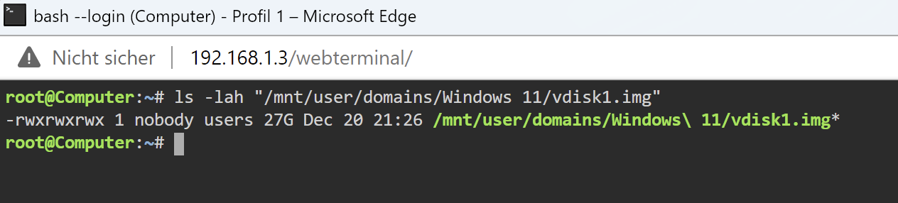

Da Windows bereits installiert ist, kannst du die ISO entfernen.
Was gibt dieses Kommando aus, wenn du es im Terminal eingibst:
ls -lah "/mnt/user/domains/Windows 11/vdisk1.img"
Und was ist mit deinen VM Logs?
Servus,
Vielen Dank für Deine Hilfe.
Der Terminal Befehl gibt das aus:
1722738517_Bildschirmfoto2021-12-28um15_27_48.thumb.png.9c37fcbc3b2699f0ab91a2af9b896c06.png

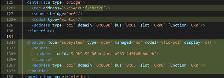

Ich habe das bei mir gerade ausprobiert. Ich habe den Share "domains" in "vdisks" umbenannt und dann den Pfad von der vdisk korrigiert. Läuft problemlos 🤔
Ich habe deine XML mal mit meiner verglichen. Ich habe unten noch einen hostdev Teil, aber ich meine der kommt, weil ich virtio und nicht virtio-net bei der Netzwerk-Karte gewählt habe:
Außerdem steht bei mir ein malfunction='on' mehr als bei dir drin, aber da das USB betrifft, denke ich auch nicht relevant:
Auch deine Logs sehen so ziemlich aus wie meine.

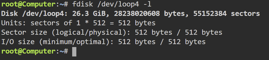

Die Frage ist nun ob deine vdisk-Datei vielleicht defekt ist.
Führe mal folgendes aus:
losetup -l
Da sollte die W11 nicht auftauchen. Nun binden wir die vdisk als Loop Device ein:
losetup -f -P /mnt/user/domains/Windows\ 11/vdisk1.img
Wiederhole das Kommando:
losetup -l
Du solltest nun deine vdisk als loopX sehen. Lass dir nun alle Partitionen anzeigen (loopX ersetzen):
fdisk /dev/loopX -l
So sieht das bei mir aus:

Das ist komisch, da ich bei mir den Windows Schnellstart deaktiviert habe und die Maschine ordentlich heruntergefahren habe.
Hattest du evtl andere Fehler?
Da dürfte meine Disk defekt sein (durch fehlerhaftes kopieren vielleicht?) denn bei mir sieht man keine Partitionen 😞
734528135_Bildschirmfoto2021-12-28um21_52_19.png.604cf7cfd97db4c3100c5a7a7189fcce.png
Ich habe noch eine ältere Kopie der Disk die teste ich ...
Edit: Leider auch mit einer Backup vdisk vom Juli komme ich nur in die Shell 😞
Bei mir fehlt alles ab Disklabel wo bei Dir noch etwas steht ! Aber es kann doch nicht sein das auch mein Backup von vor Monaten mit der ich die VM gebootet habe auch defekt ist !?
Edited by toegelr
neue Erkenntnis
mal zum Test einfach ne neue VM erstellt und auf die vorhandene vdisk verwiesen ?
bitte beachten, Einstellungen wie Bios Type, mashine type identisch halten ...
loop4 stimmt aber?
