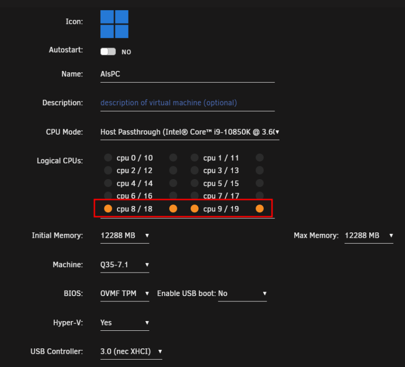

1/ wenn du CPU's zuweist (und nicht alle), dann nimm die "hinteren" cores, linux mag core 0 gerne für sich, wird jetzt nicht das Problem sein, aber als genereller Hinweis.
2/ nach dem ersten Start, herunter fahren und die OS Install ISO schonmal rausnehmen, auch nicht schlimm, aber wenn beim boot die Tastatur gedrückt wird kommt die Installationsroutine ... auch nicht so schlimm, aber ...
3/ was macht denn der nextcloud share da ? das wäre jetzt etwas was sicherlich nicht passt, geht bei einer win vm auch nicht ...
4/ warum i440 als mashine type ? q35 wäre eher die erste Wahl ...

53 minutes ago, petjek said:
Wenn ich keine zuweise, lasse ich die Zuordnung so wie sie vorgeschlagen wird? Sprich: nur die erste markiert?
Beispiel

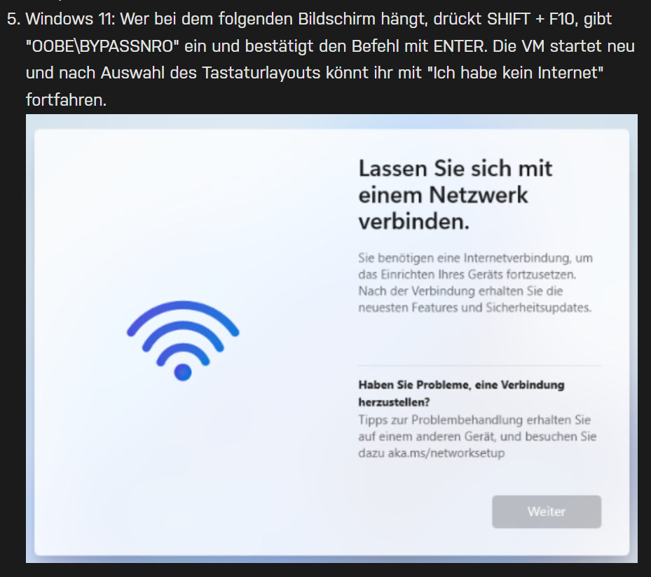

Das Setup startet jetzt problemlos und ich komme zum Einrichtungsassistenten. Da hänge ich nun aber bei der Netzwerkverbindung. Mit ein bisschen goolen bin ich auf den Befehl pnputil /add-driver e:\ *.inf gestoßen, den man in der Eingabeaufforderung eingeben muss. E ist die VirtioCD, nur in welchem der Ordner finde ich nun die Treiber für die Netzwerkkomponente?
Sieh dir mal die Posts eine Seite vorher an.
Seite 4 (Posts 30. Juli - 31. Juli)
Problem ist der standardmäßige Zwang einer Internetverbindung. Kann aber umgangen werden (Post 31. Juli)
Gruß
@mgutt kannst du den Post vielleicht in deinem Guide im 1. Post einpflegen? Wenn denn tatsächlich mal jemand komplett ließt, kann er das Problem selbst beheben :D
Oh man, sorry. Ich habe schon recht viel im Post gelesen, diesen Teil aber tatsächlich nicht.
Ist jetzt durch gelaufen. Danke!
