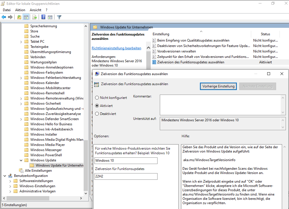

Wer außerdem verhindern will, dass Windows 10 auf Windows 11 aktualisiert wird, der kann über die Gruppenrichtlinie "Zielversion des Funktionsupdates auswählen" die Zielversion "Windows 10" und "22H2" einstellen, also die letzte Windows 10 Version:
