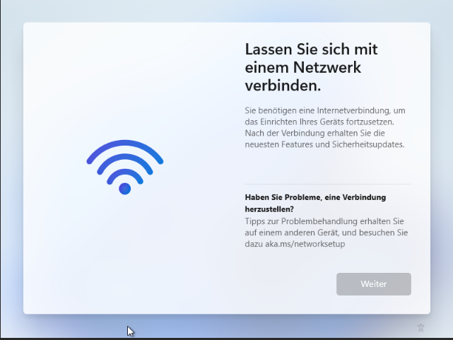

Hi zusammen,
ich komme leider nicht an folgender Meldung vorbei.
Habt ihr eine Idee, was hier nicht stimmen könnte?
Einen Button, um ohne Internet weiterzumachen (wie in manchen Anleitungen ersichtlich), finde ich leider nicht.
Danke euch!

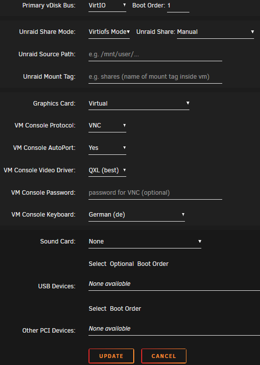

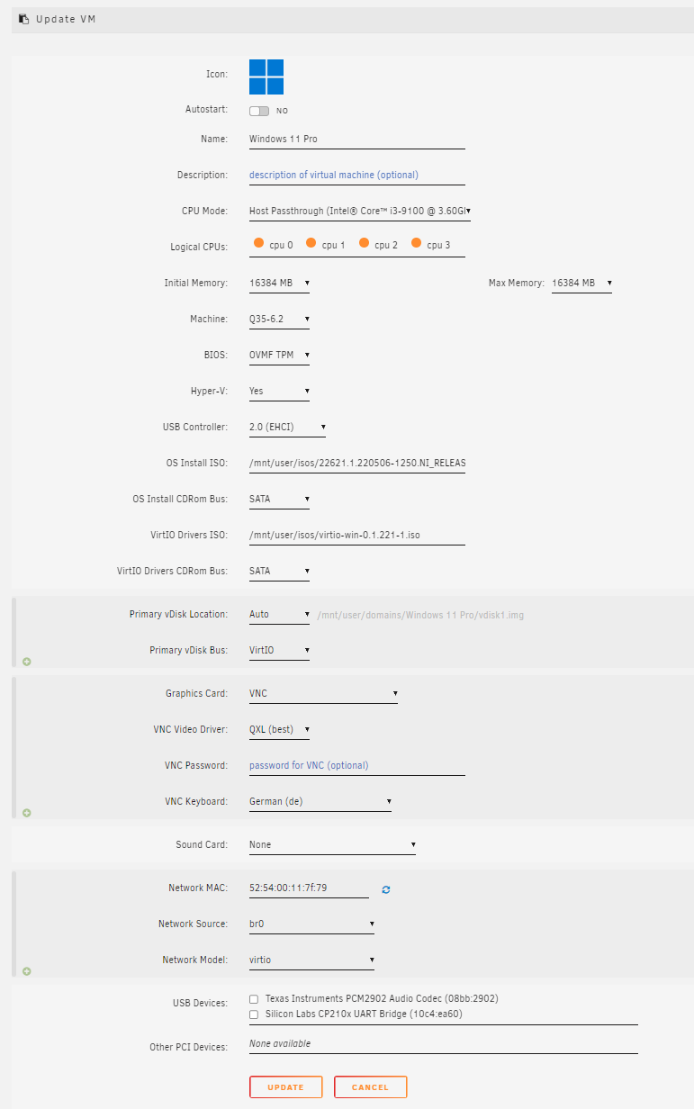

Nachfolgend die Settings der VM.
Es liegt nicht an den Einstellungen. Es ist bedingt durch die VM und der Auflösung .In deinem oberen Screenshot fehlt ein Fenster zum auswählen damit du auf "weiter" klicken kannst .Hab auch mal ein Video gesehen wie man weiter kommt,kann mich aber nicht mehr erinnern welches es war.Hatte aber auch dieses Problem und habe  erst Win 10 installiert und dann auf Win 11 das Upgade eingespielt.
So viel ich weiß ist ein Zwang seitens M$ für die Home Variante. Bei Pro soll es wohl noch gehen keinen M$ nutzen zu müssen. Kann man natürlich nachher wieder entfernen.
Bei 10 konnte man dies durch kein Internet, Kabel im Verlauf des Wizards ziehen, falsche Daten eingeben, ohne/Offline Konto/Eingeschränkte Erfahrung noch umgehen.
Habe es jetzt selber noch nicht probiert.
Habe aber gerade gefunden, das es in der neuen "rufus" Version möglich sein soll einen Stick zu erstellen ohne das man Microsoft Konto anlegen muss:
Auszug:
Version 3.19 (2022.07.01)
Hinzufügen eines neuen Auswahldialogs für die Anpassung des Windows 11-Setups:
Secure Boot und TPM-Umgehung wurden nun in diesen Dialog verschoben
Ermöglicht auch die Umgehung der obligatorischen Anforderung für ein Microsoft-Konto unter Windows 11 22H2
Man könnte ja einen Stick damit erstellen und anschließend aus den Daten wieder eine iso machen.
Parallel dazu hier mal probieren:
Windows 11 Installation durchführen, danach folgendes:
1. Wenn ihr zur Netzwerk-Auswahl gelangt, drückt Shift + F10, um die Kommandozeile zu öffnen.
2. Nun gebt dort den folgenden Befehl ein und drückt die Eingabetaste
OOBE\BYPASSNRO
3. Der Computer startet automatisch neu.
4. Wählt erneut ein Tastaturlayout.
5. Klickt nun auf „Ich habe kein Internet.„
6. Bestätigt nun, dass ihr mit der eingeschränkten Einrichtung fortfahren möchtet.
7. Wählt dann einen Benutzernamen und ein Passwort.
.. aber wie gesagt, alles noch nicht probiert, kannst du nur testen.

Danke für eure zahlreichen Lösungsansätze. :)
Der Workaround mit Shift + F10 hat leider nicht funktioniert. Schade, denn das wäre eine schnell Möglichkeit gewesen.
Die restlichen Ansätze teste ich gerne morgen und gebe dann Rückmeldung.

Ich hatte das Problem auch, Ich meine ich konnte mit der Tab-Taste schlussendlich zum "Weiter" Button kommen
Ich habe es nochmal von einem richtigen Rechner mit Tastatur probiert. Gestern hatte ich das nur per Softwaretastatur vom iPad aus getestet.
Und der Tipp hat in der Tat zum Erfolg geführt. Nach dem automatischen Neustart war der Button da, um ohne Internet fortzufahren (so wie man es bisher von Win 10 kannte).
Erneut besten Dank an euch alle für die Unterstützung!
Und besonders an Patty92 für den hilfreichen Tipp \o/ :)

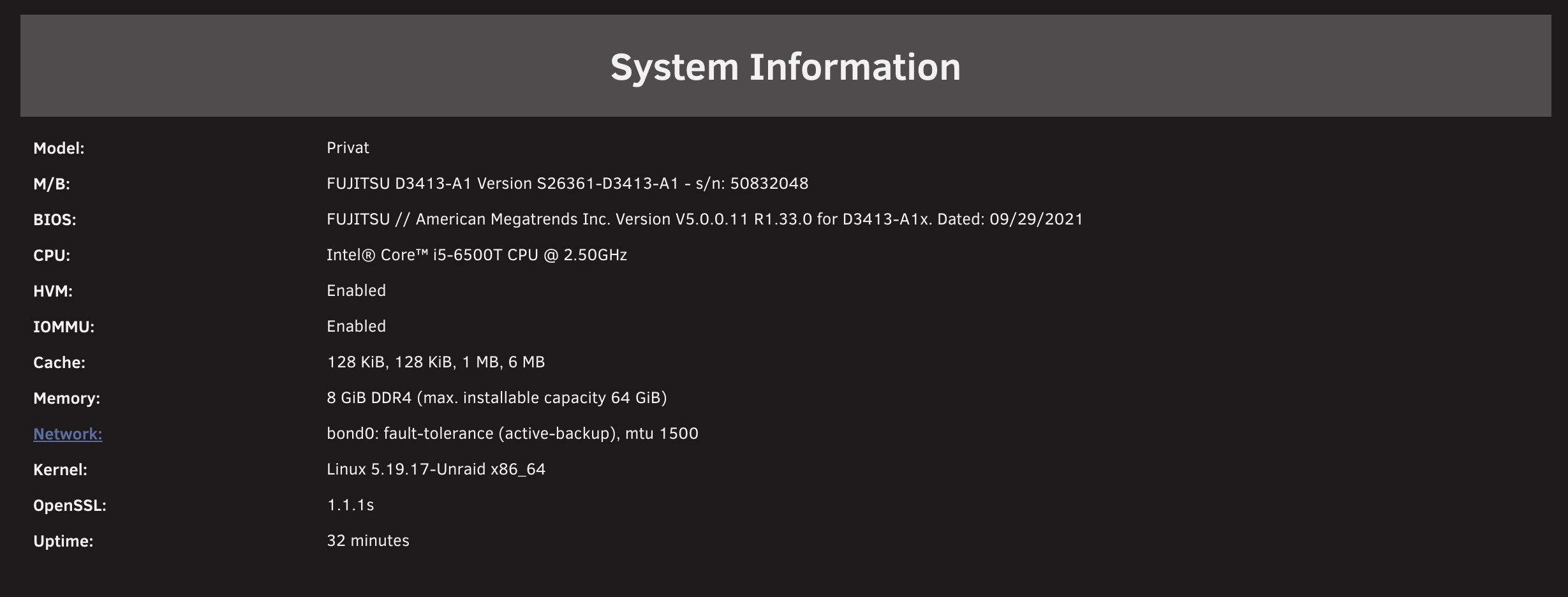

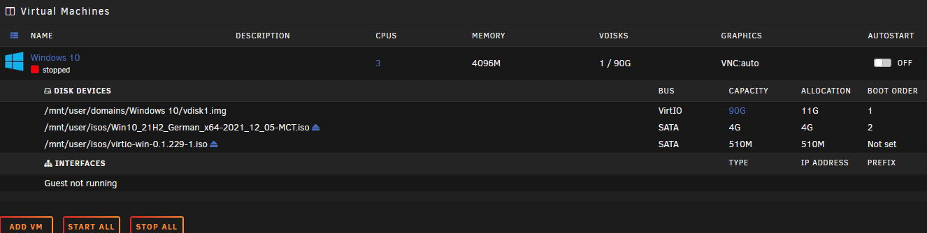

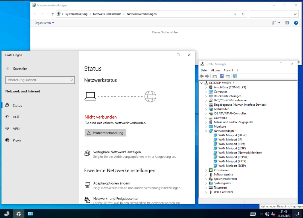

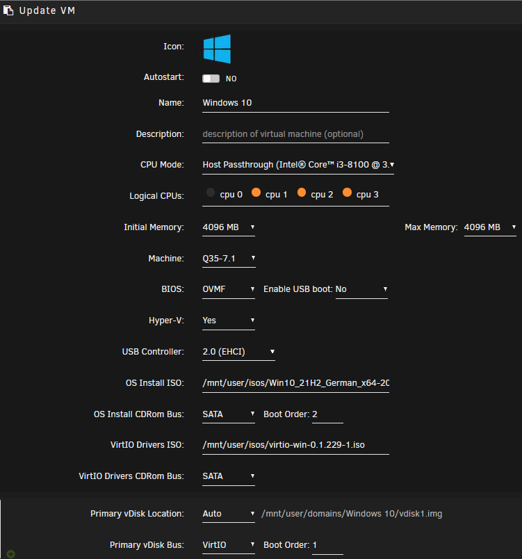

Ich bekomme es leider nicht hin. Habe alles wie im ersten Post beschrieben eingestellt und die VM Startet. (Der kleine Kugeln im Kreis sind zu sehen.) Dann verliert allerdings die VNC die Verbindung und schmeißt mich raus. Ich kann mich dann auch nicht mehr verbinden. Kann mir jmd einen Tipp geben woran es liegen könnte? Mein Board ist ein
FUJITSU D3413-A1 , Version S26361-D3413-A1
FUJITSU // American Megatrends Inc., Version V5.0.0.11 R1.33.0 for D3413-A1x
(Neue Hardware für ein Gehäuse möchte ich mir erst kaufen wenn alles funktioniert)

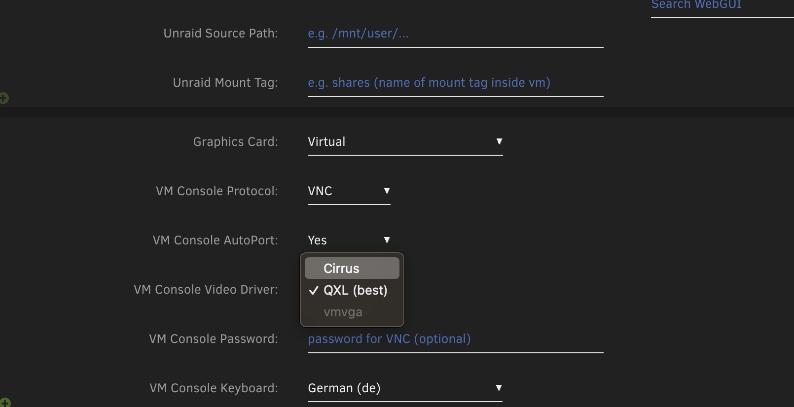

1 hour ago, Th. Maier said:
qxl_send_events: spice-server bug
Nimm mal einen anderen VNC Treiber.

Erst mal vielen Dank für deine Hilfe!
Ich hoffe ich habe dich richtig verstanden.
Ich habe den "VM Console Video driver" einmal auf "Cirrus" und einmal auf "QXL" gestellt. Beides mal startet die VM nicht. (LOG) Habe ich wieder eingefügt.
Die beiden Punkte sind bei mir "enable"...
Ich habe es gelöst, aber nicht verstanden. :) Ich habe 4 CPUs. Jetzt habe ich 2 CPUs isoliert und lasse diese nur durch die VM verwenden und dann kann ich die VM starten. Woran kann das liegen?
Zu früh gefreut:
Es ist nun nach ca. 10 gecrasht.
Woran kann es liegen? Hat jmd. noch ne Idee?
-device '{"driver":"usb-tablet","id":"input0","bus":"usb.0","port":"1"}' \
-audiodev '{"id":"audio1","driver":"none"}' \
-vnc 0.0.0.0:0,websocket=5700,audiodev=audio1 \
-k de \
-device '{"driver":"cirrus-vga","id":"video0","bus":"pcie.0","addr":"0x1"}' \
-device '{"driver":"virtio-balloon-pci","id":"balloon0","bus":"pci.4","addr":"0x0"}' \
-sandbox on,obsolete=deny,elevateprivileges=deny,spawn=deny,resourcecontrol=deny \
-msg timestamp=on
char device redirected to /dev/pts/0 (label charserial0)
2022-12-29 20:08:02.746+0000: shutting down, reason=crashed
Edited by Th. Maier
Steht was in den syslogs von Unraid?
ec 29 21:21:21 UnraidServer kernel: [  26099]     0 26099     1522      648    49152        0             0 awk
Dec 29 21:21:21 UnraidServer kernel: oom-kill:constraint=CONSTRAINT_NONE,nodemask=(null),cpuset=87788df2e152a2716facf207a7e95fc6c7fdbfecd83d69571648d730d96ba9c2,mems_allowed=0,global_oom,task_memcg=/machine/qemu-1-Windows10.libvirt-qemu,task=qemu-system-x86,pid=21796,uid=0
Dec 29 21:21:21 UnraidServer kernel: Out of memory: Killed process 21796 (qemu-system-x86) total-vm:4619184kB, anon-rss:4277344kB, file-rss:40kB, shmem-rss:25128kB, UID:0 pgtables:9060kB oom_score_adj:0
Dec 29 21:21:22 UnraidServer  avahi-daemon[17733]: Interface vnet0.IPv6 no longer relevant for mDNS.
Dec 29 21:21:22 UnraidServer  avahi-daemon[17733]: Leaving mDNS multicast group on interface vnet0.IPv6 with address fe80::fc54:ff:fe84:fbaa.
Dec 29 21:21:22 UnraidServer kernel: br0: port 2(vnet0) entered disabled state
Dec 29 21:21:22 UnraidServer kernel: device vnet0 left promiscuous mode
Dec 29 21:21:22 UnraidServer  avahi-daemon[17733]: Withdrawing address record for fe80::fc54:ff:fe84:fbaa on vnet0.
Dec 29 21:21:22 UnraidServer nginx: 2022/12/29 21:21:22 [error] 16877#16877: *342 recv() failed (104: Connection reset by peer) while proxying upgraded connection, client: 192.168.1.119, server: , request: "GET //wsproxy/5700/ HTTP/1.1", upstream: "http://127.0.0.1:5700/", host: "192.168.1.150:5443"
Dec 29 21:21:22 UnraidServer usb_manager: Info: rc.usb_manager  vm_action Windows 10 stopped end -
Dec 29 21:21:27 UnraidServer nginx: 2022/12/29 21:21:27 [error] 16877#16877: *1132 connect() failed (111: Connection refused) while connecting to upstream, client: 192.168.1.119, server: , request: "GET //wsproxy/5700/ HTTP/1.1", upstream: "http://127.0.0.1:5700/", host: "192.168.1.150:5443"
Dec 29 21:21:31 UnraidServer kernel: NET: Registered PF_PACKET protocol family
Dec 29 21:21:21 UnraidServer kernel: Out of memory: Killed process 21796 (qemu-system-x86) total-vm:4619184kB, anon-rss:4277344kB, file-rss:40kB, shmem-rss:25128kB, UID:0 pgtables:9060kB oom_score_adj:0 --> Das ist Rot
Edited by Th. Maier
Noch Fragen?
"Glücklich sind die geistig schwachen". :) - Ich weiß leider nicht was das heißt.
Ich habe einen 32GB Arbeitsspeicher noch im Keller gehabt und siehe da es geht. Scheinbar war der Arbeitsspeicher zu gering oder defekt. (Was von beidem weiß ich wirklich nicht)
VIEEEEELEN VIELEN DANK NOCHMAL FÜR DEINE HILFE!

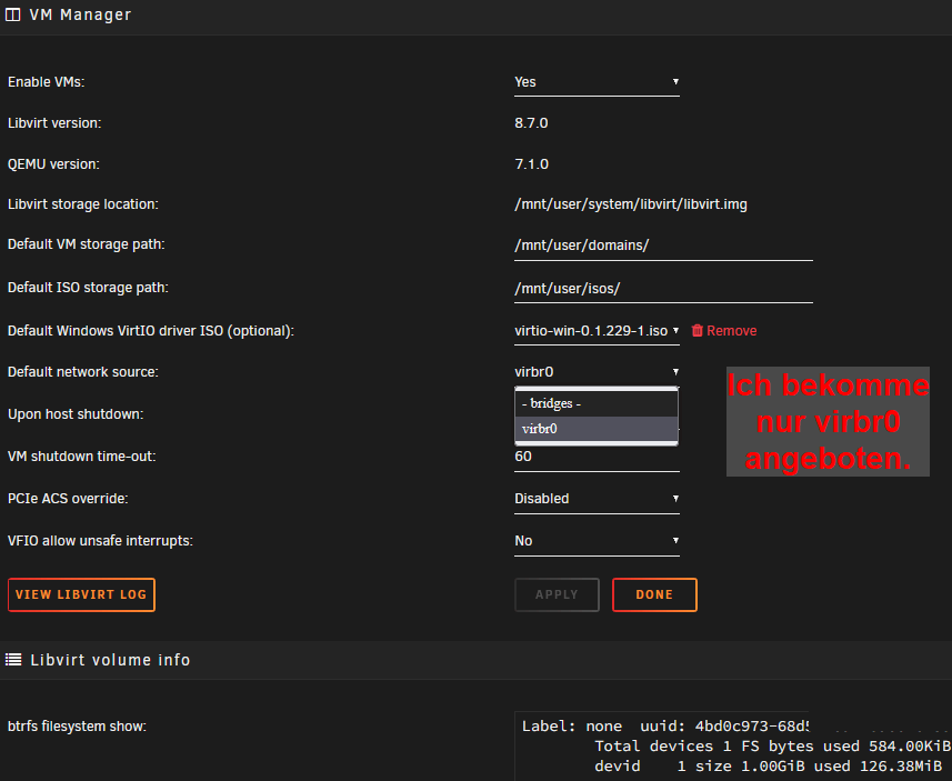

Ich stehe hier auf dem Schlauch und brauche mal einen Hinweis, was ich grundlegendes falsch mache/umstellen muß.
Screenshot 1: So sieht es in dert neu erstellten WIn10 VM aus:
Screenshot 2a: Ansicht der gestoppten Vm von unraid aus (nicht wundern. daß hier nun Geusttools nicht installuiert w´sind, ich habe zwischenzeitlich mehrfach gelöscht und neu installiert. nie hat es etwas verbessert):
Screenshot 2b oberer Teil der Einstellungen der VM:
Screenshot 2c unterer Teil der Einstellungen der VM:
Screenshot 3  Einstellungen im VM-Manager (hier noch mit Yes gestartet, aber auch unter No habe ich keine Änderung):

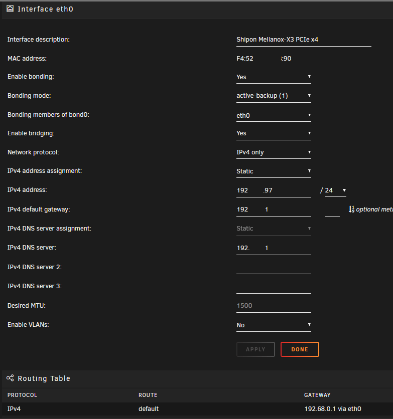

Screenshot 4 die unraid advanced Network Settings (anonymisiert):

Aber bei mir wird ja nicht einmal diese Netzwerkhardware erkannt.
Die fehlt komplett, also kann ich auch ihren Treiber nicht entfernen und habe auch nichts um den Netzwerktreiber drauf neu zu installieren.

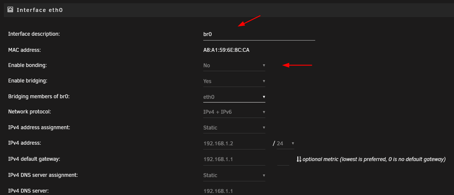

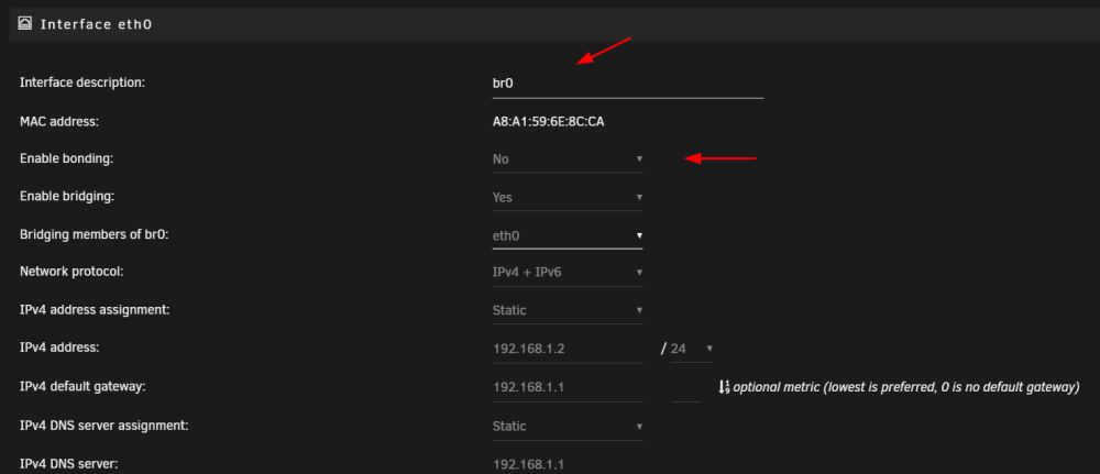

@DataCollector wie du bereits festgestellt hast fehlt dir die br0 in den VM Settings, daran wird es wohl liegen dass hier gar keine Netzwerkkarte kommt.
Du hast die selbst umbenannt ? bitte mal umbenennen, man weiß ja nie ;)
Du hast bonding aktiv, ist das auch so gewollt mit 2 aktiven NIC's am Host ? wenn Nein, dann mal bitte deaktivieren.
ps. LAN IP's (192.....) zu anonymisieren macht nicht so viel Sinn, oder ? ;)
