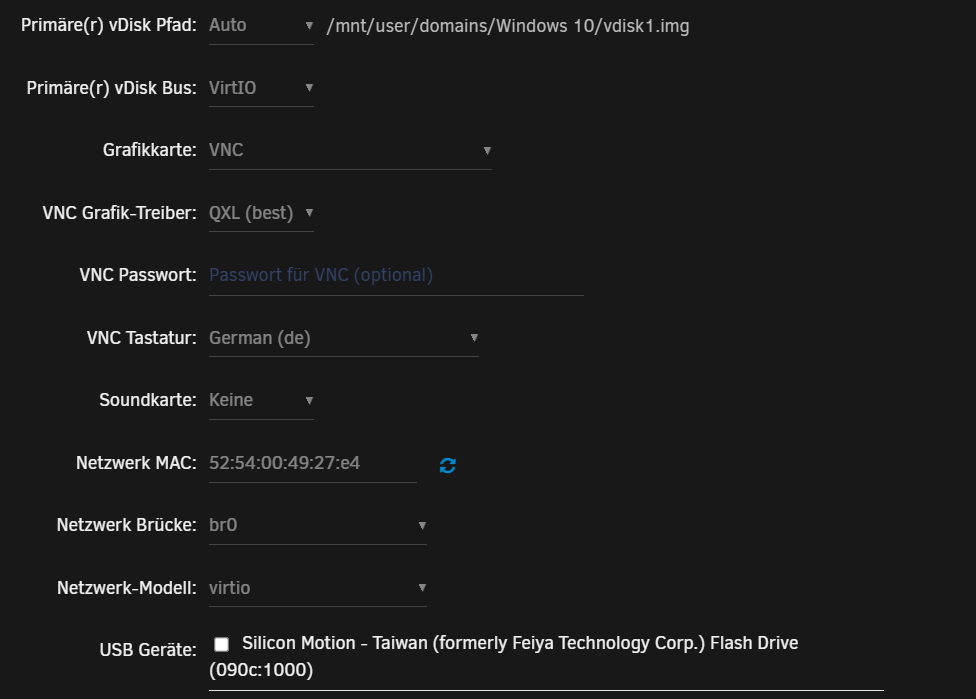

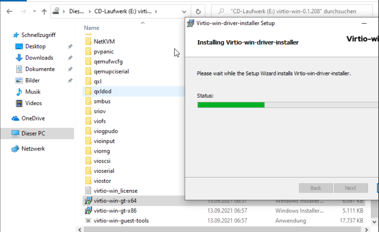

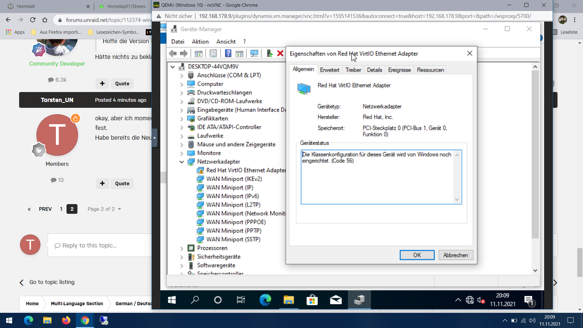

okay, aber ich momentan, ich kann bei meiner WIN10 VM den virtio-win-gt-64 Netzwerktreiber nicht installieren bzw. es hängt jetzt bereits  seit ca. 10min im Installer fest.
Habe bereits die Neuste  VirtIO Treiber ISO Version 0.1.208.1.iso genommen. Dadurch habe ich keine Internetverbindung. hmmm

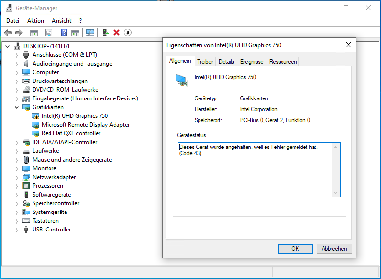

ich habe aktuell ein Problem mit meiner Windows 10 VM.
Ich möchte gerne meine intel GPU durchschleifen. Ich habe es auch hinbekommen das diese im Gerätemanager angezeigt wird. Leider wird mir dort der Fehler 43 angezeigt. Und über HMDI bekomme ich auch kein Bild auf mein Monitor.
Der Server läuft mit einem i9 11900k. Ich habe viel gelesen, dass die neuen 11th gen noch nicht richtig supportet sind.
Gibt es trotzdem eine Lösung oder mache ich was Grundlegendes falsch?
Anbei noch ein Screenshot von Gerätemanager
was hast du bisher gemacht ? mit den bisherigen Infos wird es schwer ... ;)
noch eine andere GPU im System für unraid ? Bsp. eine Nvidia welche im BIOS auch als primäre genommen wird ?
die iGPU dann in System Devices per VFIO bind frei gemacht ?

Welchen treiber installierst du genau von der ISO? Zeig auch mal deine einstellungen betreffend Netzwerkadapter in den VM Einstellungen.
1 hour ago, alturismo said:

Hey,
was genau meinst du mit VFIO bind frei gemacht. Sry bin neu in der Unraid VM welt :D.
Ich habe schon über eine startoption in der sys conf von unraid die Karte so bekommen das diese Angezeigt wird.
Ich habe der VM dann die Karte und eine Virtuelle zugewiesen. Dann habe ich den neusten Windows treiber auf die VM installiert. Danach wurde im Gerätenmanager auch der richtige Name der GPU angezeigt. Also die 750er.
Eine andere GPU gibt es in dem System nicht.
Muss ich noch was im Bios einstellen?

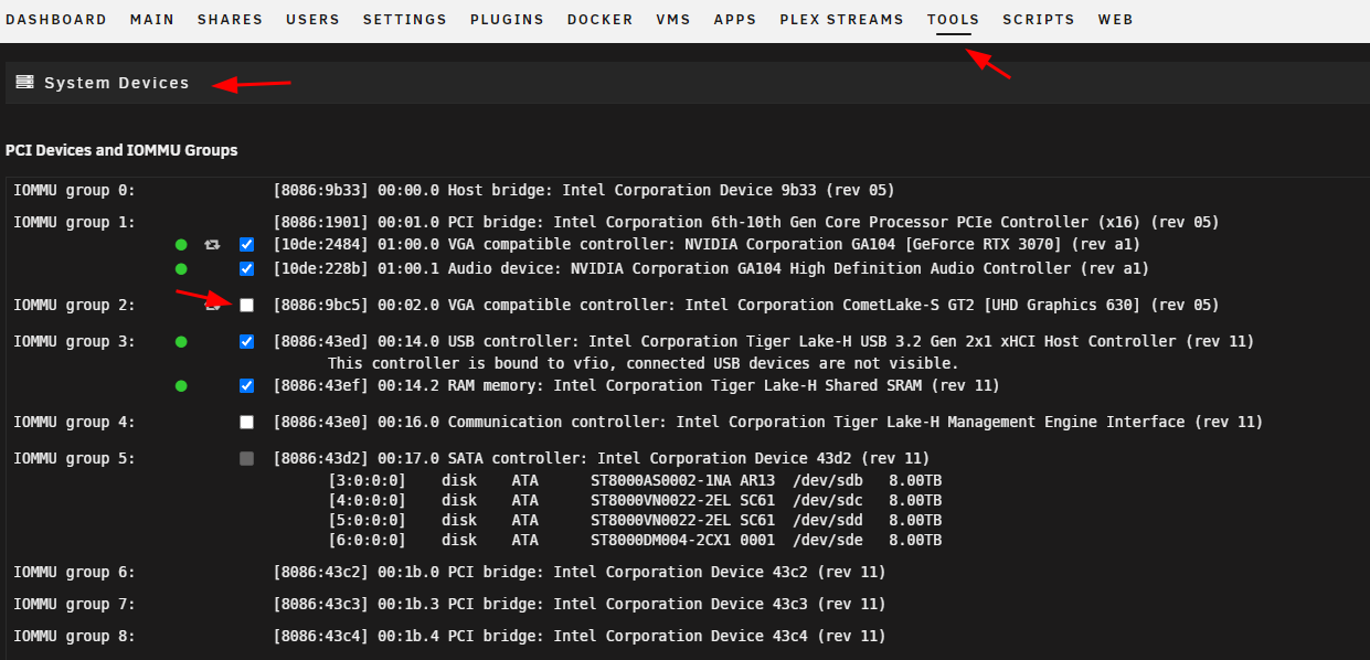

dann könnte es schwer werden ... unraid wird die iGPU dann am Start gerne für sich beanspruchen.
zu prüfen wäre, wie sieht das bei dir aus bei der iGPU, ist das "ausgegraut" dann ist die Karte bereits in Nutzung, dann hast du wahrscheinlich den stub gemacht aus der Anleitung in der KVM Section um überhaupt an die Karte zu kommen in der VM Auswahl.
das letzte mal dass ich eine iGPU für die VM genutzt hatte ist jetzt auch ein paar Tage her ... ich meine Sky oder Kaby Lake ;)
es gibt noch die Möglichkeit für Dich mit NUR einer iGPU dann folgenden Befehl in der syslinux zu ergänzen, video=efifb:off, damit sollte unraid headless geschaltet werden, kann gehen, muss aber nicht ... mit nur einer GPU und dann passthrough ist es (leider) tricky ... und ob rocketlake geht kann ich leider nicht bestätigen da nicht vorhanden ;)
und auch bedenken, keine hw accel mehr für docker und co, also auch da bei allen /dev/dri und co abschalten ...
also ich habe bzw. Versuche den virtio-win-gt-x64 zu installieren. siehe Bilder.
