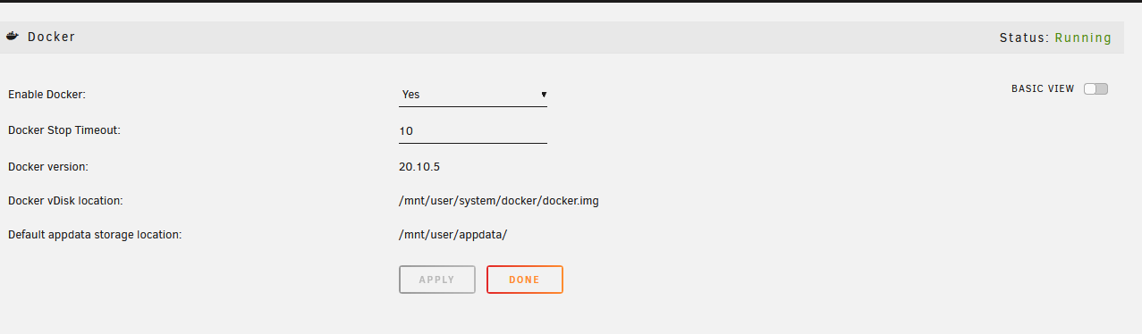

Bitte mach auch mal einen Screenshot von den Settings -> Docker (mit aktivierter Erweiterter Ansicht).

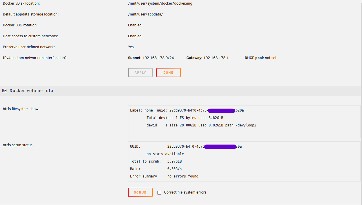

Okay. Meine Diagnostics und das Bild von settings -> docker ist unten angehängt.
Leider nicht das angeforderte, bitte die Erweiterte Ansicht an schalten.
Bild siehe Anhang
