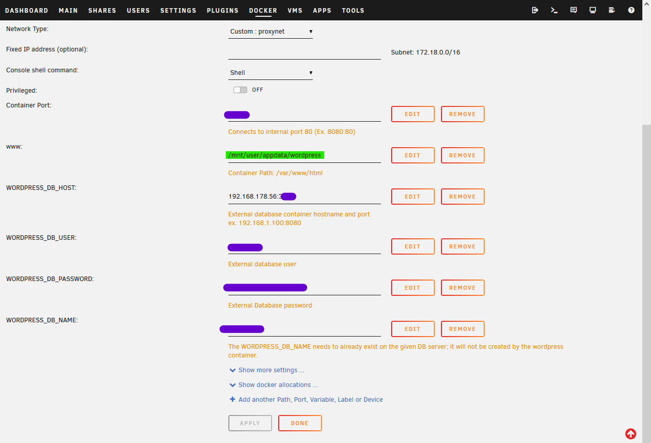

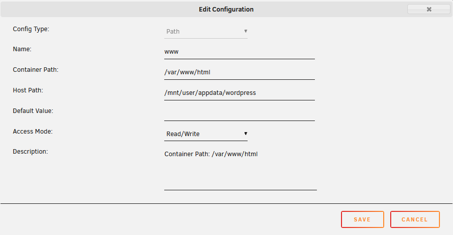

Ich schicke auch mal die konfiguration des Dockers wordpress (als beispiel) mal als anhang:
Die Konfiguration deines Containers ist korrekt.

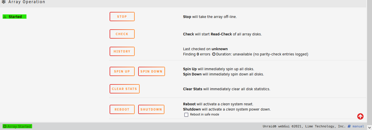

Nein, mein Array war online, nur der Docker war bei manchen übertragungen gestoppt. Dannach wurde er (also der Docker) wieder hochgefahren, bzw. neu gestartet.
(Im Anhang sieht man den status, den das Array immer hat.)
