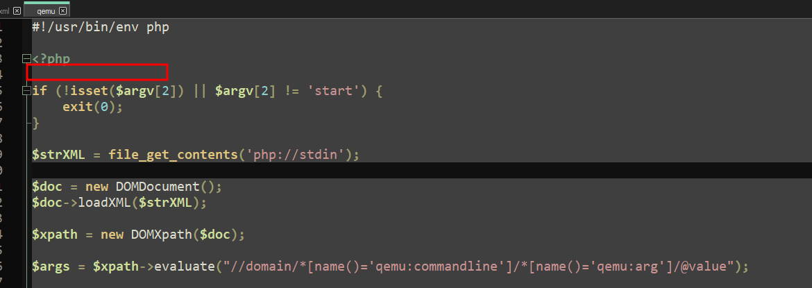

Anscheinend hast du den richtigen riecher. Es ist die Windows 11 Arbeit Maschine. Da steht was mit intel-gvt-g
yep, daher auch die Nachfragen ... und bei dem Fehlerbild muss es ja eigentlich etwas damit zu tun haben
entweder per nano alles dazwischen einfach entfernen, das ist auch persistent.
oder anbei noch eine blanke qemu Datei falls du Sie einfach ersetzen willst da du gvt-g nicht mehr nutzt.
zum Schluss, kannst auch deinen bug report schließen da kein bug sondern Fehler 60 ;)
qemu
@ich777
@alturismo
Danke für's helfen. Auf diese Geschichte wäre ich nie gekommen. Vor allem, da ich das Plugin (über Plugin Tab) ja bereits schon seit längerem deinstalliert hatte.
Grüße und einen guten Rutsch
