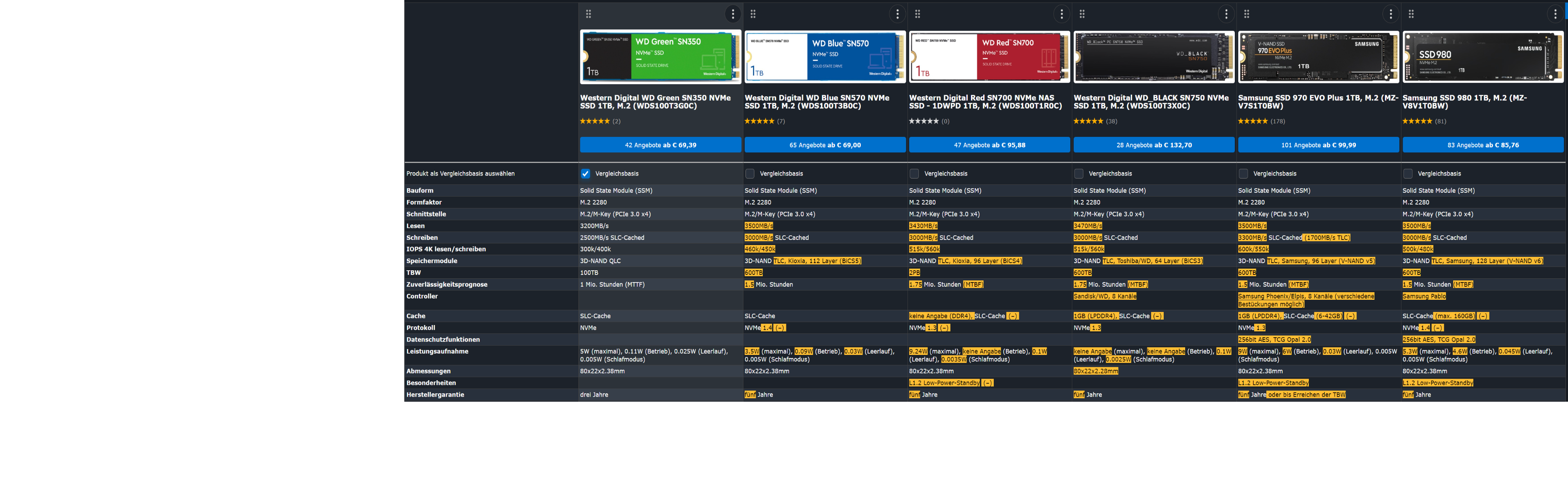

Bin jetzt nicht so der NVMe Profi. Hab hier mal die Infrage kommenden SSDs verglichen.
Nur leider ist bei einigen Platten kein Verbrauch im Betrieb angegeben und dieser schwankt teils deutlich.
WD-Blue vs. 970-Evo = 5.1 Watt. Bei 2 Platten ist das ein Unterschied von 10 Watt. Das ist schon eine Hausnummer.
Leider hat die WD-Red nichts angegeben. Seltsamerweise die beiden anderen WD schon. Aber bei maximal liegt die Red eher an einer 970-Evo. Da diese Platten dauerhaft laufen will ich das natürlich möglichst sparsam. Kann mir einer mal den krassen Unterschied erklären?
Die NVMe SSD (auch normale SATA SSD) benötigen die angegebe Maximalleistung nur, wenn diese auch kontinuierlich durchgehend 'ackern'.
Das passiert in der Regel eher bei durchgehendem Beschreiben/Lesen mit maximaler Geschwindigkeit.
Das sehe ich bei Deinem Szenario aber eher nicht.
Bei Dir werden über ein paar Sekunden Dateien gelesen, ab und zu auch einige Dateien geschrieben (aber oft zuerst in den Ram Cache) und in der Zwischenzeit wartet die SSD einfach darauf, dass sie etwas tun soll (weil ja auch der Ram erstmal zwischenpuffert). In der Zeit (Idle) gehen SSD (sofern dei Firmware nicht verbockt ist oder die gerade GarbageCollection oder so betreiben) selbstständig schon in verschiedene niedrisge Schlafzustände und benötigen in der Zeit dann sehr wenig Energie.
Man kan also sagen, daß SSD generell eigentlich schon von sich aus, versuchen immer den iedrigsten Verbrauchszustand zu erreichen. Daß sie dann in den eher kurzen Lastzeiten dann mal schlagartig 5 oder 12 W verballern ist der Geschwindigkeit/Features geschuldet.
37 minutes ago, MAM59 said:
Der ist meist recht simpel: PCIe 4.0 ist doppelt so schnell wie 3.0, braucht dafür aber ordentlich mehr Saft.
Sind allerdings alles PCIe 3.0x4. Also alle wirklich ähnliche Kriterien. Die WD-Red soll angeblich sehr gut dafür sein.

als NVMe hatte ich mir die 2 TB WD Red rausgesucht.
Ich vermute Du meinst "Western Digital Red SN700 NVMe 2TB M.2 (WDS200T1R0C)".
Normalerweise würde ich überteuert sagen, doch aktuell kosten die sogar minimal weniger als die Samsung 970 Evo Plus 2TB.
Aber wenn es nicht wirklich drängt würde ich da sowieso auf Sonderangebote warten.
Edited by DataCollector
Typos
OK, dann hab ich das jetzt soweit verstanden. Habe mich für die WD-Red SN700 1TB entschieden. Diese ist sogar für den Dauerbetrieb ausgewiesen.
