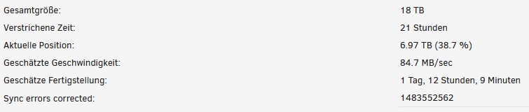

nachdem ich auf etwas orthodoxer Weise eine kleine HDD gegen eine größere getauscht, wollte ich jetzt einen Parity-Check ausführen.
Ich vorerst erschrocken über die geringe Geschwindigkeit 80mb/s und heute Morgen sehe ich: Sync errors corrected: 1501794306.
Fortlaufend wachsen.
Bedeutet das die neue HDD defekt ist? Beim Kopieren der Daten von alt auf neu war die auch schon so langsam, hatte mir darüber aber keine Gedanken gemacht.
Aktuell läuft noch der Party Check.
Besten Dank für die Hilfe

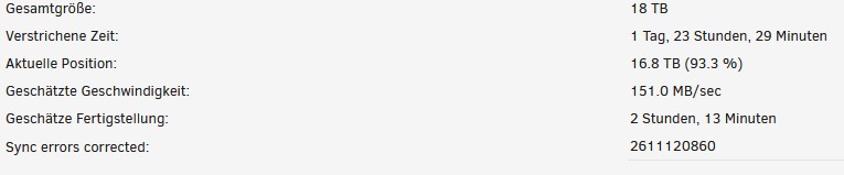

Moin,
wie von DataCollector prophezeit dauerte, der Teil wo die kleine 12TB Disk durch die große 18TB ersetzt worden ist, extrem lange. Jetzt läuft es wieder der gewohnten Geschwindigkeit.

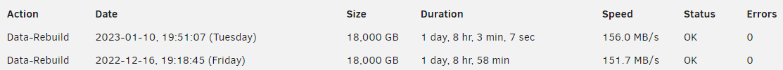

Nur zum Vergleich ein 18TB Data Rebuild auf alter lahmer Hardware (24 Disk, Dual Parity, TOSHIBA_MG09ACA18TE, TOSHIBA_HDWE160) :
Das passt ja auch zu meiner Angabe. Ohne nennenswerte Fehlermenge (ist nehme hier mal subjektiv <1000) ist die Zeit realistisch.
