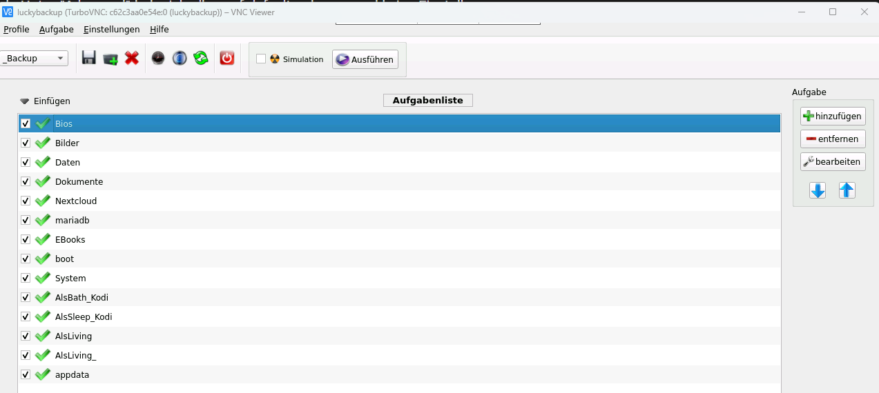

Ich habe eine SSD unter Unassigned Devices mit dem Dateisystem XFS-Encrypted gemountet. In LuckyBackup kann ich die SSD als Ziel auswählen, das funktioniert schon mal. Derzeit habe ich 4 Shares erstellt und pro Share einen Task erstellt. Nun möchte ich auf der SSD pro Share einen Ordner samt Daten erstellen lassen. Mit Share1 funktioniert das auch, in Share2, Share3 und Share4 sind trotz identischem Setup alle Daten ohne Ordner von allen Shares drin?
Hat jemand von euch solch ein Setup laufen welches korrekt funktioniert. Welches sind die korrekten Einstellungen?

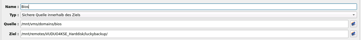

zeig mal  screenshots von deinen Settings (zumindest share 1 + 2) und dem Ergebnis (Quelle, Target von share 1 + 2)
6 hours ago, alturismo said:
da ich aus deinen Angaben nicht ganz schlau werde

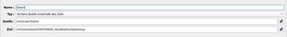

Bis hier ist aus meiner Sicht alles so wie es sein sollte bzw. so wie ich es mir vorstelle. Ab jetzt werden im zweiten Share alle Daten nochmals wie folgt mit reinkopiert.
so verhält es sich bei allen anderen Shares auch. Unter "Advanced" habe ich alles auf default gelassen und keine Einstellungen vorgenommen.
Hoffe so versteht man es besser.
Edited by akazu
Problem verstanden, kennen tue ich dies allerdings so nicht ;)
usw usw usw ... also grundsätzlich das Gleiche, nur nicht das Problem ;)
wenn du tatsächlich nichts unterschiedlich eingestellt hast ... dann wird es jetzt schwer, eins würde ich mal zum Spaß testen, mach 2 einfache Shares ohne Sonderzeichen im Namen "-" ... und schaue wie es sich da verhält.

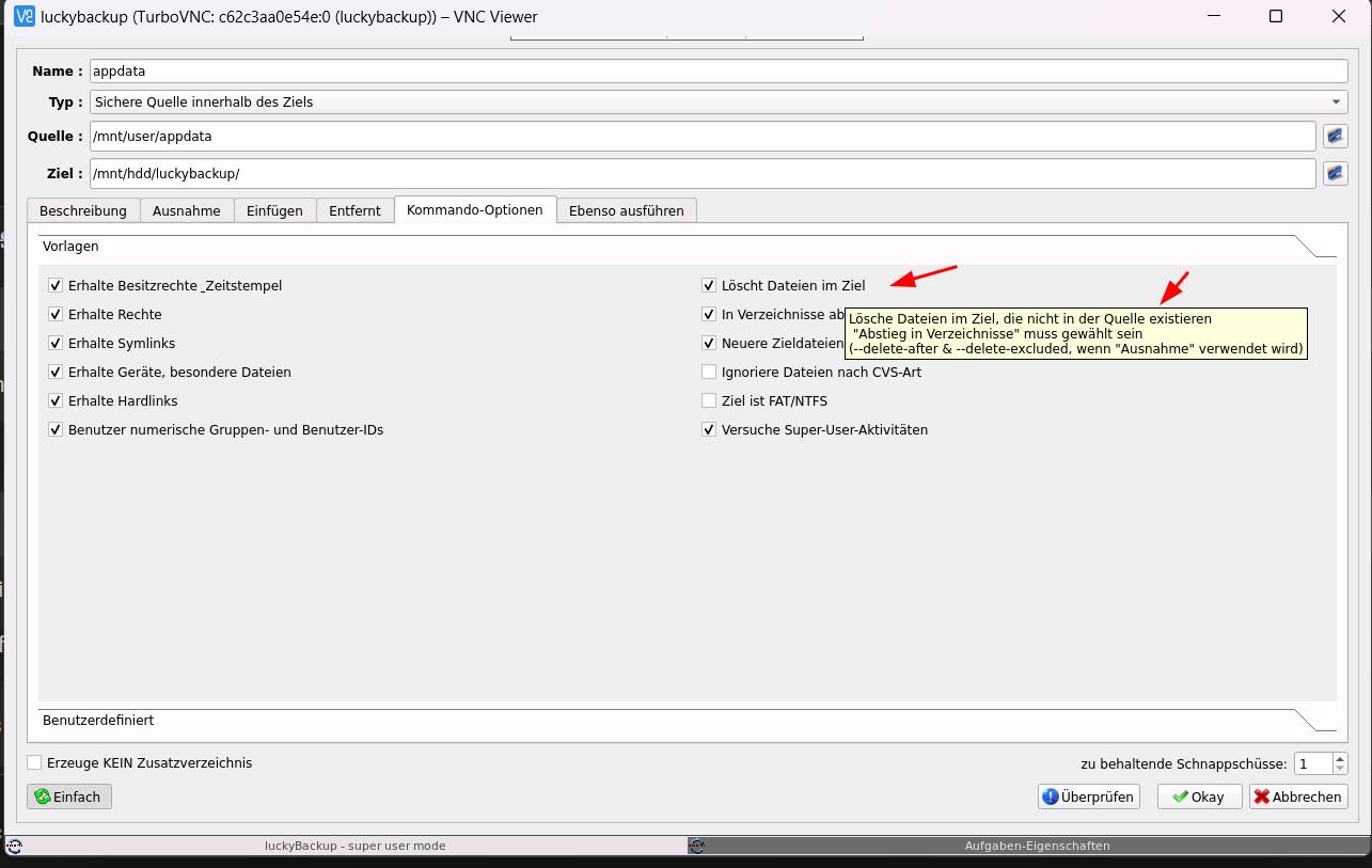

Habe mir soeben mal unter "Erweitert" alle Erklärungen zu den einzelnen Optionen (Popups) durchgelesen und muss zugeben, das ich nicht alles verstehe.
Wenn ich jetzt zum Beispiel die Shares Dokumente und Bilder sichern möchte, was für Optionen machen unter "Ausnahmen" und "Kommando-Optionen" Sinn. Ja, ich verstehe, dass das sehr individuell sein mag, aber mir fehlt etwas zur Orientierung. Wie habt ihr das zum Beispiel bei euren Dokumenten und Bildern und euren Systemrelevanten Daten gemacht. welche Einstellungen nehmt ihr da?
Bin ich im Ernstfall mit folgenden Einstellungen für das Share Dokumente auf der sicheren Seite?
Ich tue mir mit Begriffen wie Symlinks, Erhalte Geräte und besondere Dateien, Hartlinks, numerischen Gruppen- und Benutzer-IDs und Versuche Super-User-Aktivitäten noch recht schwer, selbst wenn ich mir den Hilfetext anzeigen lasse.

Danke für den Hinweis. Unter Unassigned Devices habe ich eine SSD mit dem Dateisystem XFS für Backups. Für appdata habe ich folgede Aufgabe erstellt.
Die Option mit den numerischen Gruppen- und Benutzer-IDs bleibt für mich weiterhin ein Rätsel, zumal ich sie ja mit "Erhalte Besitzerrechte_Zeitstempel" und "Versuche Super-User-Aktivitäten" beibehalten möchte.
