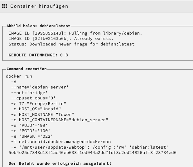

Ich mache in Unraid und auch in Docker meine ersten Gehversuche und möchte in Docker das offizielle Dabian Image von https://hub.docker.com/_/debian instllieren. Auf der Seite finde ich aber leider keine Variablen, Pfade etc. die ich in Unraid eintragen / anlegen könnte.  Ohne wird mir in Unraid das Docker-Image zwar heruntergeladen und "Der Befehl wurde erfolgreich ausgeführt" angezeigt, aber starten lässt sich das debian aber nicht. Welche Einträge fehlen mir da?

Bitte erkläre zuerst mal was du genau bezweckst und machen willst.
Du benutzt hier ein base image das nur die standard sachen mitsich bringt.
Viele Container dienen nur als Basis für andere Container. Also du kannst schon Debian starten und die Konsole nutzen:
docker run -ti --rm debian:latest bash
Aber dadurch hast du noch keinen VNC Server aktiv oder SSH oder .... Was auch immer man damit machen will.

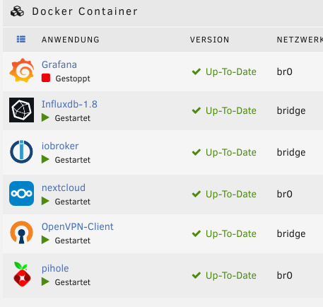

Ich bring z.B. Grafana auch nicht zum laufen. Mit einer minimalen Debian könnt ich das sicher bewerkstelligen. Mit LXC-Debian und dann Grafana nachinstallieren... das war zumindest kein Problem.
Dann mach mal einen Post im Support Thread, dort kann dir sicher wer helfen und poste auch die logs, dort steht auch vermutlich drin was nicht funktioniert. Ich vermute mal die config weil die öfter mal probleme macht soweit ich weiß.
Genau, da steht es. Es fehlte das Schreibrecht auf /mnt/user/appdata/grafana. Jetzt funktionierts.
