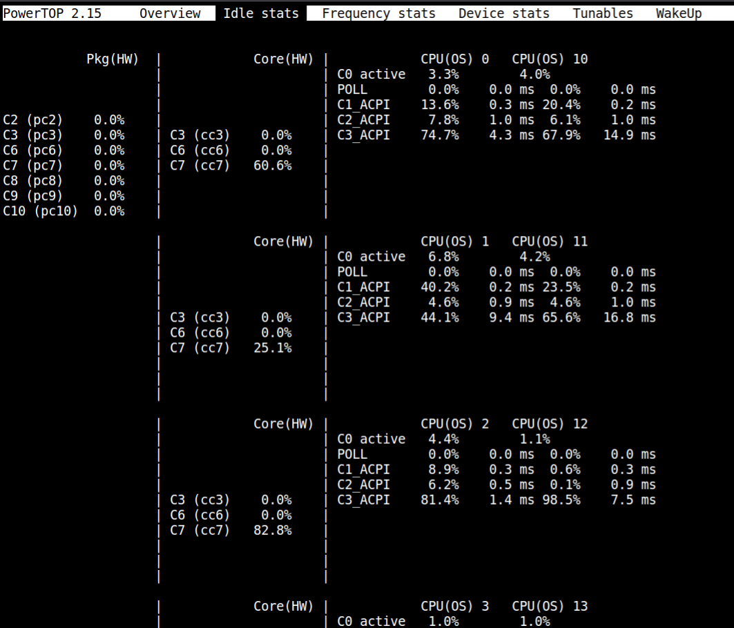

mein Unraid Server (Intel i9 10Gen, B560 Board, RTX GPU, 4HD mech, 2HD m.2) zieht ca 80W im Idle - also fürs nichts tuen. Das ist viel - mir zu viel, denn wenn ich den PC als reine Windows Maschine betreibe liege ich eher um die 50W sobald windows nichts zu tun hat.
Ich habe Powertop -autotune als startupscript laufen, Eine Windows VM immer an um die Grafikkarte schlafen zu schicken (ohne die VM liege ich sonst bei 100W leerlauf). Im Bios alle C-Modes auf maximum gesetzt,  - mir gehen die Ideen aus, was noch zu machen wäre.
Meine Vermutung ist, das die VM nicht so sparsam läuft wie sie es als "echtes" Windows könnte.

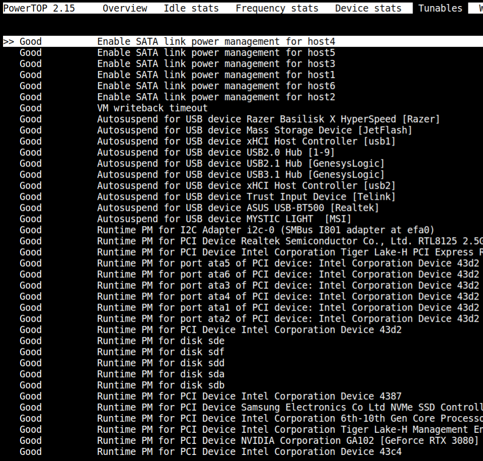

Powertop zeigt max C7 wird erreicht, die Komponenten alle auf "Good"
Noch jemand Tips um vom Idle Verbrauch runterzukommen.

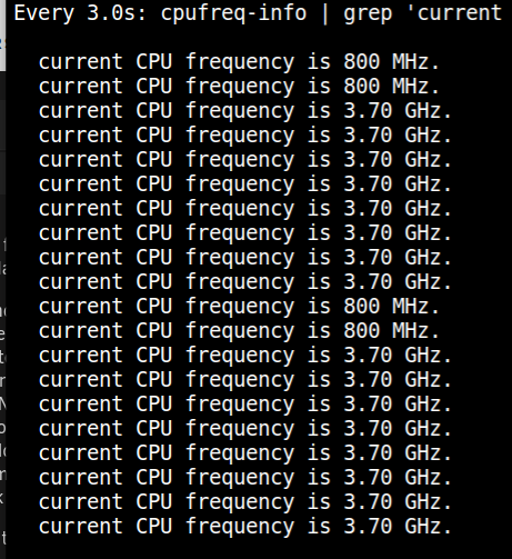

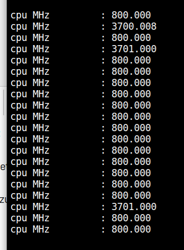

Nachtrag:
Wenn ich mir die CPU Frequenzen ansehen, fällt auf das nur 4Kerne auf 800Mhz runtergehen, der Rest gibt Gas. (Es läuft da dieWin VM auf Core 3-10, Core 1 u. 2 unraid exklusiv)

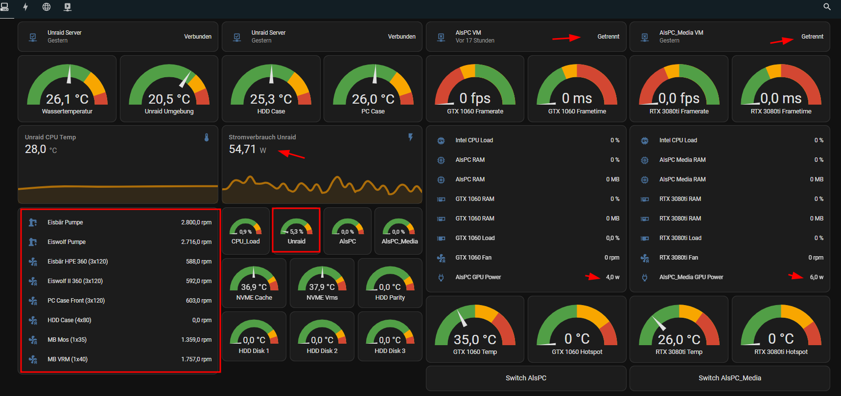

mein Thread welchen Dir @mgutt bereits verlinkt hat, mit 2 dGPU's hier
mein idle Verbauch liegt hier, ebenso siehst du die GPU Verbräuche im idle bei korrekter persistent ... pendelt ~ 53 - 55 Watt
und ich hab ja einige Lüfter, 2 Pumpen, ...
viel Erfolg dabei.

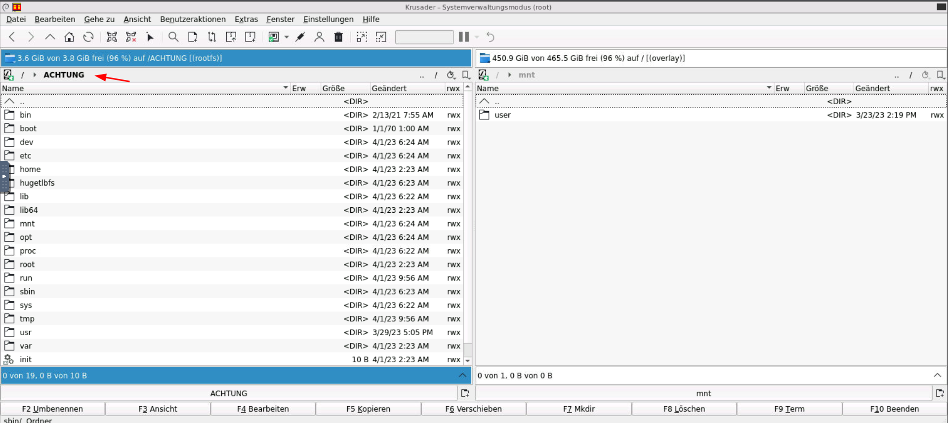

Gibts ne Chance den Krusader in das Root Dadeisystem zu bekommen um das Konsolengefrickele zu umgehen?
Krusader als Root starten bringt nicht den gewünschten Erfolg, hab ich probiert
Naja du müsstest halt den root Ordner in krusader mounten. Ist ja auch nur ein Docker.
Aber auch da gilt dann, man sollte wissen was man tut. Denn ein falsches klick/enter und man kann richtig Mist bauen!
Krusader als root starten geht (user root anstatt nobody benutzen) - bringt mir aber nicht den gleichen Inhalt für ./ (Root) wie ich ihn im Terminal sehe? Merkwürdig.
Das hat mir dem User auch nichts zu tun.
Wie gesagt, Krusader ist "nur" ein Docker und sieht somit nur die Ordner, die man vorher im Template auch gemountet hat.
Ich nutze Krusader selbst nicht, vermute jetzt aber Mal, das eben nur "mnt/User" Standardmäßig gemountet wird
Mag sein, doch rein von meiner Überlegung her sollte ich als User Root doch die gleichen Ordner sehen wie als Unraid/Root in der Konsole - das ist aber nicht der Fall, womit meine Überlegung falsch ist.

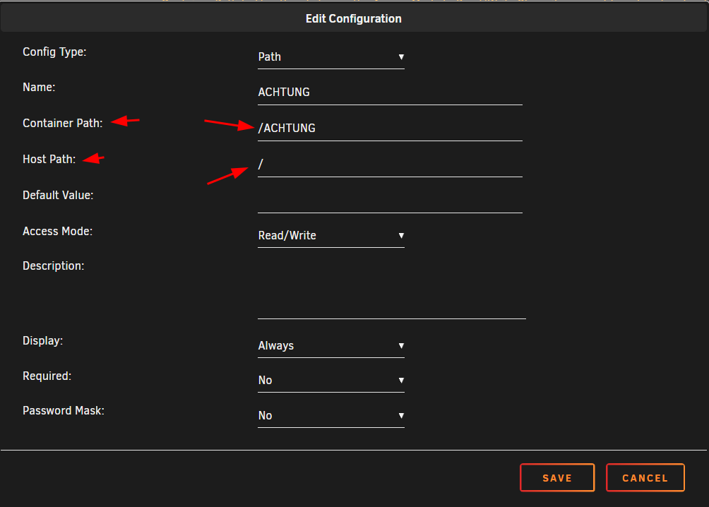

So könnte das aussehen ... aus Docker POV ist /ACHTUNG jetzt das root system vom Host /
damit solltest du dann überall Zugriff haben und alles machen können was du willst, viel Spaß dabei ;)
sieht dann so aus ...
ein paar kleine Grundlagen in Docker oder einfach die templates anschauen ... dann sollte das System klarer sein ... ansonsten bräuchte es auch keine isolierten Docker wenn die eh auf alles zugreifen könnten ...
support endet HIER ;) alles auf eigene Gefahr ;) usw usw usw ... viel Erfolg ;)

Back to the Topic:
Jetzt alles umgesetzt mit den Hooks, die RTX schlafen geschickt, den intel_pstate disabled und den Governors auf "demand" laufen.
Bringt bei mir ein zufriedenstellendes Ergebnis bzgl. Kerntakt. Server
Server liegt dann nach  ersten hochfahren bei ziemlich genau 60W und Kerne sind runtergetaktet.
Ich hatte gestern vor den ganzen Powerstate spielereien mal einen Verbrauch von 47W auf der Anzeige (eine Platte war runtergefahren allerdings). Davor etliche male die VM hoch runter und RTX schlafen, wecken usw.
Jetzt direkt ohne was zu machen 60W Hm?, seltsam.
Auch hatte ich gestern in der VM beim Spielen keinen "runden" lauf, soll heissen immer mal wieder ruckler drin. Auch das muss ich weiter testen.
Bleibe am Ball...
So, zwei Stunden gestellt, gedaddelt und rumprobiert.
Zwischenfazit:
1. Nvidia in Schlafmodus setzen und bei Bedarf einer VM aufwecken = TOP - bringt ca. 15W im Unraid Only Betrieb.
2. Intel P_State Treiber abschalten und den Governor manuel anweisen was zu tun ist = SCHLECHT
Man bekommt die CPU Frequenzen im Unraid Only Betrieb wunderbar auf 800Mhz was nochmal ca. 3W Einsparung bringt ABER, wenn das ABER nicht wäre. Man greift natürlich heftig in den Takthaushalt der CPU ein und zumindest bei mir nimmt mir das meine VM zum Gaming richtig übel. Powersettings in der VM über Windows Energiesparplan funktionieren nur noch rudimentär, der Verbrauch der VM geht prinzipell im Leerlauf hoch was evtl. noch zu verkraften wäre aber was viel, viel dramatischer ist die Spieleperformance sinkt rapide bei gleichzeitimgem Rekordverbrauch. Die VM läuft komplett "unrund. Ruckler Aussetzer, Judder beim Spielen. Ich betreibe die VM im Gaming an einem 144Hz/1440p Monitorsetup.
=> Mein Fazit bisher: Macht nen Haken dran, den Intel P_STATE abzuschalten. Bringt alles aus dem Tritt in einer Windows VM. Spielen mit P_STATE Treiber aktiv und Governor auf Powersave/Powersave bei gleichzeitigem Setzen von Windows Energiesparen=Ausgeglichen ist der Lösung ohne P_STATE Treiber meilenweit überlegen bei gleichzeitig nur 3W Mehrverbrauch im Unraid Only.
