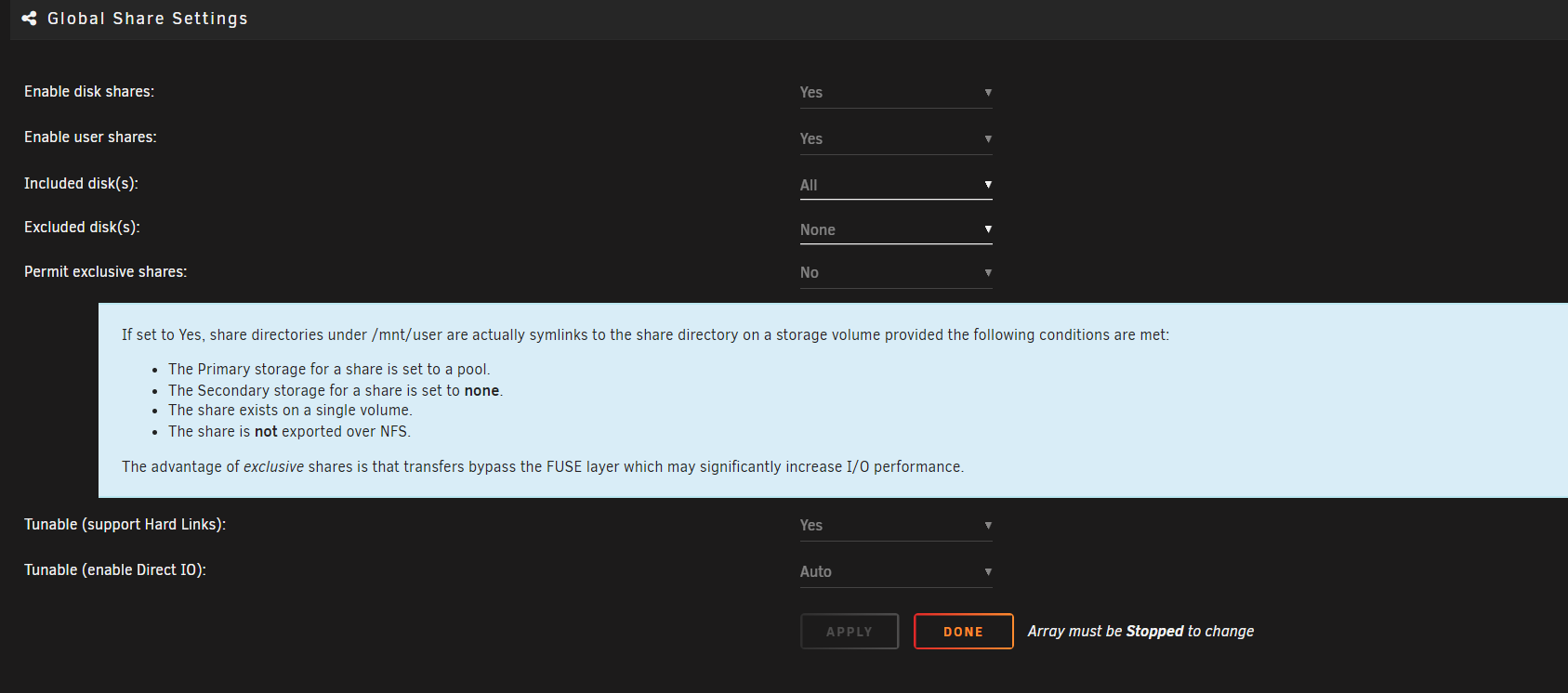

5 minutes ago, Manyak said:
Kann mir bitte jemand erklären was das genau ist ?
@SimonFDanke für den Screenshoot.
Bei mir ist die Infobox nicht ersichtlich wenn ich mit dem Mauszeiger drüber fahre.
Da sollte ein Fragezeichen erscheinen, dann klicken. Dann klappt das auf
@jj1987ich kenn mich mit dem GUI aus. Das Fragezeichen erscheint bei mir nicht.
@Manyak
Nur um sicher zu gehen:
Das Fragezeichen erscheint normalerweise in dem rot markierten Bereich:
Sollte das bei Dir nicht der Fall sein, lösche mal den Browsercache oder probiere einen anderen Browser.
@saber1Wie gesagt. Ich kenn mich mit dem Gui aus. Ich weis auch wo ich mit dem Mauszeiger hin muss. Nur hab ich bis jetzt noche keine richtige Antwort bekommen.
Die Infobox hab ich so richtig auch nicht verstanden.

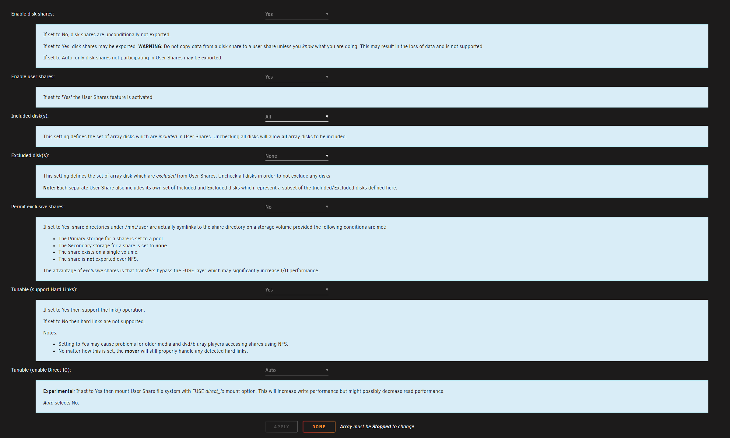

Question Mark                                                                                            ^ for all
hover over text for mouse pointer + ?
Bin mir nicht sicher ob Du die Hilfe nicht findest oder den Hilfetext nicht verstehst. Wie auch immer:
Diese mit Release Candidat 7 eingeführte Option ist in diesem Announcement beschrieben:
Share "exclusive mode":
Added "Settings/Global Share Settings/Permit exclusive shares" [Yes/No] default: No.
Fix issue marking share exclusive when changing Primary storage to a pool but share does not exist there yet.
Make exclusive share symnlinks relative.
Disable exclusive share mode if the share NFS-exported.
Diese Option federt Probleme mit einem neuen Feature ab, welches in diesem Announcement zum Release Candidat 6 beschrieben ist:
Also outlined below, we introduced the concept of an exclusive share. This is simply a share where all the data exists in a single named pool. In this case the FUSE-based User Share file system returns a symlink to the actual share directory in the pool. All operations within the share, including data transfer, therefore bypass FUSE, resulting in greater performance. This feature is primarily aimed at maximizing I/O for large fast ZFS pools accessed via a fast network
Es gab bei Einführung in RC6 große Fragezeichen ob dieses Feature nur auf User Shares oder auch Disk Shares angewendet wird. Bestätigt wurde ersteres. Damit war ich - in meiner User Share freien Zone - persönlich beruhigt. Dann stellte sich aber heraus, dass manche Services durch diese Umstellung auf Symlinks ausgehebelt wurden. Außerdem gab es Probleme beim Unwandeln. Also wurde nach einer Option gefragt - unter anderem von mir - um das global zu unterbinden. Diese Option wurde nun eingeführt.
Wenn Du nicht weißt was das bedeutet, ändere nichts - Standard ist OFF. Damit bleibt alles beim alten.
Statt:
/mnt/user/Share/ --> FUSE --> /mnt/cache/Share/
Macht der Exclusive Share automatisch - aber nur wenn o.g. Option=ON und die im Announcement genannten Bedingungen erfüllt sind:
/mnt/user/Share/ --> Symlink --> /mnt/cache/Share/
