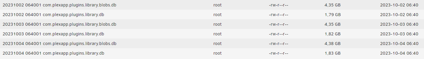

Klar, mit Hilfe des User Script Plugins:
#!/bin/bash
#arrayStarted=true
#backgroundOnly=true
#clearLog=true
#noParity=true
today=$(date +"%Y%m%d %H%M%S")
weekday=$(date +"%u")
docker stop plex
### Du musst überall Deine Pfade verwenden!!!
# Datenbank
cp /mnt/pool_nvme/system/appdata/plex/Library/Application\ Support/Plex\ Media\ Server/Plug-in\ Support/Databases/com.plexapp.plugins.library.db "/mnt/disk1/Backup/Plex DB/$today com.plexapp.plugins.library.db"
cp /mnt/pool_nvme/system/appdata/plex/Library/Application\ Support/Plex\ Media\ Server/Plug-in\ Support/Databases/com.plexapp.plugins.library.blobs.db "/mnt/disk1/Backup/Plex DB/$today com.plexapp.plugins.library.blobs.db"
# Server Einstellungen
cp /mnt/pool_nvme/system/appdata/plex/Library/Application\ Support/Plex\ Media\ Server/Preferences.xml "/mnt/disk1/Backup/Plex Einstellungen/$today Preferences.xml"
# Abspiel Historie
echo ".dump metadata_item_settings" | sqlite3 /mnt/pool_nvme/system/appdata/plex/Library/Application\ Support/Plex\ Media\ Server/Plug-in\ Support/Databases/com.plexapp.plugins.library.db | grep -v TABLE | grep -v INDEX > "/mnt/disk1/Backup/Plex Historie/$today settings.sql"
docker start plex
Was @maikki schreibt ist natürlich das A und O beim Sichern von Datenbanken. Man stoppt eine Datenbank vor einem Komplett-Backup und startet sie hinterher wieder. Mich wundert, dass es immer noch Werkzeuge gibt, die das nach gefühlt über 50 Jahren Datenbank-Technik immer noch nicht kapiert haben. Wer einfach nur kopiert hat bisher nur Glück gehabt.
Fette Datenbanken können auch im laufenden Betrieb gesichert werden. Dann benötigt man zusätzlich deren Transaction Logs. Viele Datenbanken bieten hierzu eigene Tools oder APIs damit das Sichern auch im laufenden Betrieb durchgeführt werden kann. Simples CP auf der Kommandozeile im laufenden Betrieb gehört nicht dazu. Hier ein wenig Lesestoff:
https://www.sqlite.org/backup.html

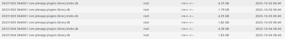

Und das ist das Ergebnis (nur die Datenbank):
