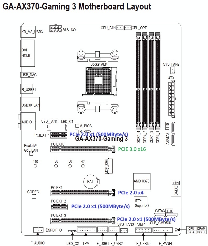

Ich habe mir mal ein paar Dateien Deiner Diagnostic angesehen und sehe einen weiteren Flaschenhals.
Du nutzt anscheinend das Mainboard https://geizhals.de/gigabyte-ga-ax370-gaming-3-a1765916.html
GIGABYTE GA-AX370-Gaming 3
  1x PCIe 3.0 x16
  2x PCIe 2.0 x16 (1x x4, 1x x1)
  2x PCIe 2.0 x1
  1x M.2/M-Key (PCIe 3.0 x4/SATA, 22110/2280/2260/2242)
Ich befürchte, daß die GeForce im ersten Slot steckt.
Wenn ich es recht seh eich im M.2 eine NVMe drin.
Somit hast Du auf dem Mainboard nur noch die 3 langsamen PCIe Slots mit PCIe 2.0 zur Verfügung.
Einer davon kann elektrisch maximal x4 (2GByte/s),  die anderen beiden maximal x1 (500MByte/s) liefern.
Denkbar schlecht/langsam, wenn man daran ein Festplattenarray betreiben will.
Du hast eine Mellanox Connect X3 eingebaut. Wenn diese den x4 Slot belegt wird diese etwas ausgebremst aber sollte noch mit etwas unter 10GBLan nutzbar sein. Wenn es eine 2 Port Variante ist, schafft die die maximale Peformance auf beidem Ports nie.
Also steckt der SATA 10Fach Kontroller in dem letzten PCIe (mechanisch x16) Slot, der selber aber nur 1x angebunden ist.
Somit werden die 10 SATA Ports der Steckkarte nicht einmal mit den vorgesehene 1GByte/s versorgt, sondern nur mit 500MByte/s. Also nu rnoch 50% dessen, was diese 10-Port-Schrottkarten selber könnten.
Und nun die ganz schlechte Information:
Selbst die beiden erheblich leistungsfähigeren und stromschluckenderen SAS-Kontrolelrkarten von LSI können auf dem Mainboard in dem Slot nicht zaubern.
Wenn Du allen dort angeschlossenen SATA Festplatten in Summe gleichzeitig nur 500MByte/s (PCIe 2.0 x1) ermöglichst (weil dieses Mainboard mehr nicht hergibt, wenn Du Grafikkarte und Connect x3 gleichzeitig darauf betreiben willst), dann sind die daran Angeschlossenen festplatten bei gleichzeitiger Nutzung (Paritybuild/-check) auch dort so elendig langsam.
Deine einzige Chance wäre, die Festplatten auf mehrere SATA Kontroller zu verteilen.
OnBoard hast Du ja schon mal 4 Ports.
Für Erweiterungen bietet sich der M.2 Slot an, den Du aber schon mit einer NVMe SSD belegt zu haben scheinst.
Dann bleiben nur die 3 elektrisch angebundenen PCIe 2.0 x1 Slots gleichzeitig zu verwenden.
Wenn Du an jeden dieser Slots 2 maximal 3 Festplatten anschließt (also auch 3 Stück 4Port Kontroller einbaust und diese nur mit eben je 2-3 Festplatten betreibst), dann wirst Du etwas mehr Geschwindigkeit erreichen.
...oder hast Du noch weitere PCIe Steckkarten verbaut, die ich aktuell übersehen habe?
Grob gesagt: Du hast ein denkbar schlechtes Mainboard für die Kombination gewähnlt.
Ich habe mal die PCIe Fähigkeiten des Mainboards mal farbig dazu geschrieben und hier in beil. Bild angehängt.

@DataCollector Wow.
Das war mal ausführlich und sehr gut beschrieben.
War zwar alles was deprimierend aber hat schon sehr viel Licht in das Problem gebracht.
Ich habe noch ein Asus Board übrig. Wäre dieses besser dafür geeignet?
https://rog.asus.com/de/motherboards/rog-strix/rog-strix-b450-f-gaming-model/helpdesk_bios/
Wäre es sinnvoll und überhaupt machbar die GTX Karte ganz wegzulassen? Also Unraid Headless zu betreiben.
Ich meine gelesen zu das dies sehr problematisch wäre.
Ich sehe das ich um einen Wechsel des Mainboards wohl nicht rumkomme.
Nur bei der Wahl sehe ich den Wald vor lauter Bäumen nicht 😞
Jedoch würde ich gerne meine CPU und den Ram weiterverwenden.

Deine CPU wird darauf zwar auch keine iGPU haben, aber Du hast mehr PCIe Slots, die besser angebunden sind.
Ist Deine Mellanox X3 10GBLan eine x4 oder eine x8 Karte?
13 minutes ago, DataCollector said:
Rein von den PCIe Angaben her ist dieses Mainboard erheblich besser geeignet.
Wow, kaum schläft Man|m etwas länger, schon entstehen hier Gardinenpredigten :-)))
Ja, das derzeitige Board findet sich wohl besser im Elektroschrott wieder, das B450 ist deutlich besser geeignet, aber hat auch böse Schwächen (read the fucking manual).
Der untere 16x slot funktioniert nur, wenn man auf die beiden 1x Slots darüber verzichtet (oder umgekehrt, "teilt sich die Bandbreite" definiert nicht, bei welchem die Lichter ausgehen).
Du verwendest nur eine Ryzen Gen 1 CPU, damit halbiert sich nochmal gleich alles bzgl. PCIe um 50% !
Insgesamt eine eher traurige Kombination und dazu noch recht stromgierig.
Vielleicht doch mal darüber nachdenken, ob eine modernere CPU / Board Kombi nicht deutlich billiger wird im längerfristigen Betrieb...
Zumindest sind Deine 33Mb/s nun erklärt, war meine Befürchtung ja nicht sooo falsch.
