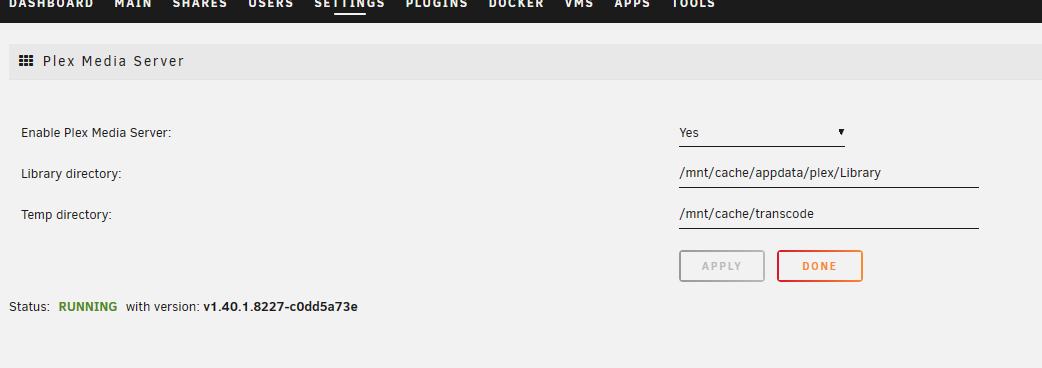

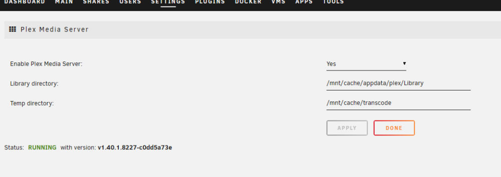

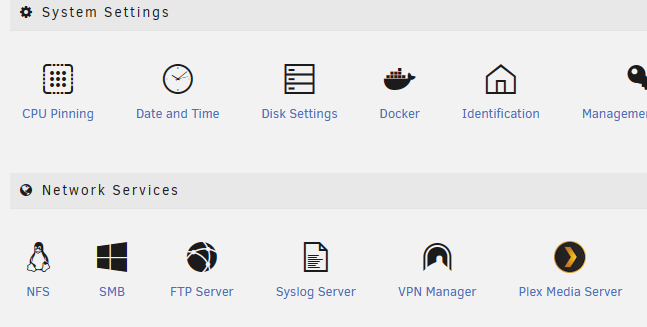

Das "Programm" von Plex runtergeladen (Plex Media Server, unraid). Dann in Boot (USB Stick)/extra hochgeladen (Siehe Bild 1). Neustart. Dann unter Settings (Bild 2) ist Plex vorhanden. Ich habe hier die Einstellungen von meinem Plex Docker übernommen. hat wunderbar funktioniert (Sogar LiveTV wurde übernommen). In Plex musste ich die Pfade zu den Mediatheken anpassen. (Vorher Docker config Pfad). Also z.B. /data/TV-Aufnahmen zu /mnt/user/Plex/TV-Aufnahmen. Und das war es. Wichtig ist das Plex beim ersten Mal mit xxx.xxx.xxx.xxx:32400/manage aufgerufen werden muss. (war so denke ich) sonst bekommt man nur ein xml file angezeigt. Das ich cache statt user in Bild 3 habe, bringt nochmal einen Schub (wenn ein cache laufwerk vorhanden ist). Auch die GPU Beschleunigung ist ad hoc vorhanden ohne Docker passtrue.

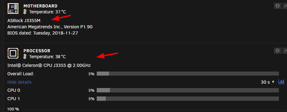

ich hab es zum Spaß auf einem langsamen System getestet ... auf meinem lokalen Großen und auf dem n100m wäre es sinnfrei da "Instant"
der ist jetzt wirklich nicht der "Schnellste" ... aber als Media / TV Server verrichtet er brav seinen Dienst.
Hier auf dem oben gezeigten System, kein Unterschied ... plexinc Docker vs. plex native.

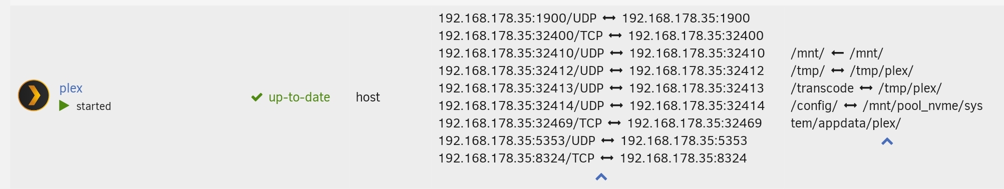

Nur noch eine kleine Anmerkung dazu: Das regelt man im Docker Universum in den Container-Einstellungen
über weitere Volume-Mappings. Jeder Pfad erhält dann eigene Zugriffsrechte. Beispiel:
/mnt/user/MeineLiebevollKuratierteFilmSammlung/ <-> /media/MeineLiebevollKuratierteFilmSammlung/ (read/slave)
/mnt/user/TVKrempel/ <-> /media/TVKrempel/ (read/write/slave)
Hat nur einen winzigen Nachteil: Brauchst zwei Plex Libraries. Kann man verschmerzen.
Bzgl. Vertrauen: Das eine ist eine millionenfach installierte kommerzielle Anwendung (closed source). Das andere ein milliardenfach genutztes Subsystem für Anwendungen (open source). Da fällt bei mir die Wahl nicht schwer ;-)
Aber wie gesagt, alles gut.
Der Vollständigkeit halber. So sieht das bei mir aus. Der /mnt/ Pfeil zeigt zum Container. Das bedeutet readonly.
