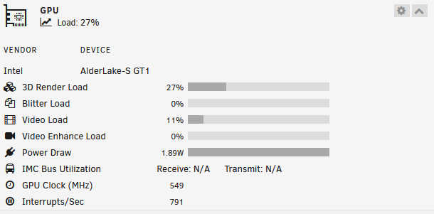

  17. Die UHD770 (i5-14xxx) sollte für 4-5 transcodes ausreichen. Der N100 hat soviel ich lese auch eine UHD700 Series iGPU, das sollte zum transcode auch genügend leistung sein. Hab das kurz mal bei mir getestet mit einem 4k HDR/DV (70Mbps Bitrate) Film: 4k -> 1080p inkl tonemapping GPU Last, geht aber immer wieder auf 0, wenn der Puffer voll ist. CPU macht Umwandlung von TrueHD auf AAC und Untertitel SRT auf ASS. Das merk ich aber bei den CPU Graphen eigentlich nicht. Hab hier laut Unraid ~25% Last dauerhaft und der Graph verändert sich nicht merklich.
