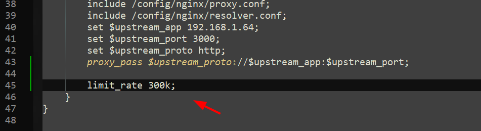

wenn du einen nginx basierten reverse proxy nimmst ... kannst du mal mit der limit_rate spielen in der jeweiligen proxy conf
wobei die Werte hier zumindest nicht passen, sprich, ich müsste umrechnen ... bei mir entsprechen 100k in der config = 5mbit in real, hab jetzt aber nicht weiter geschaut ...

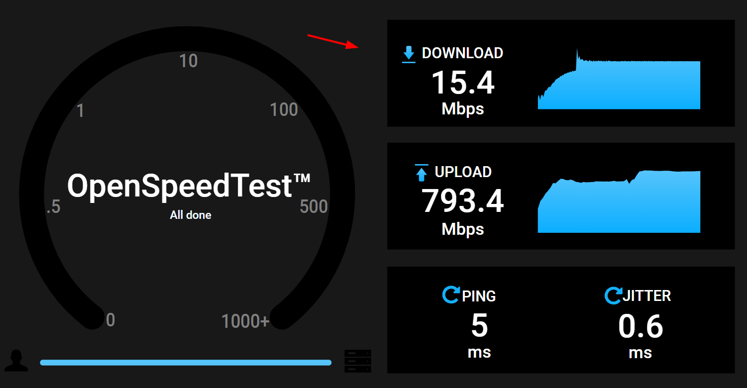

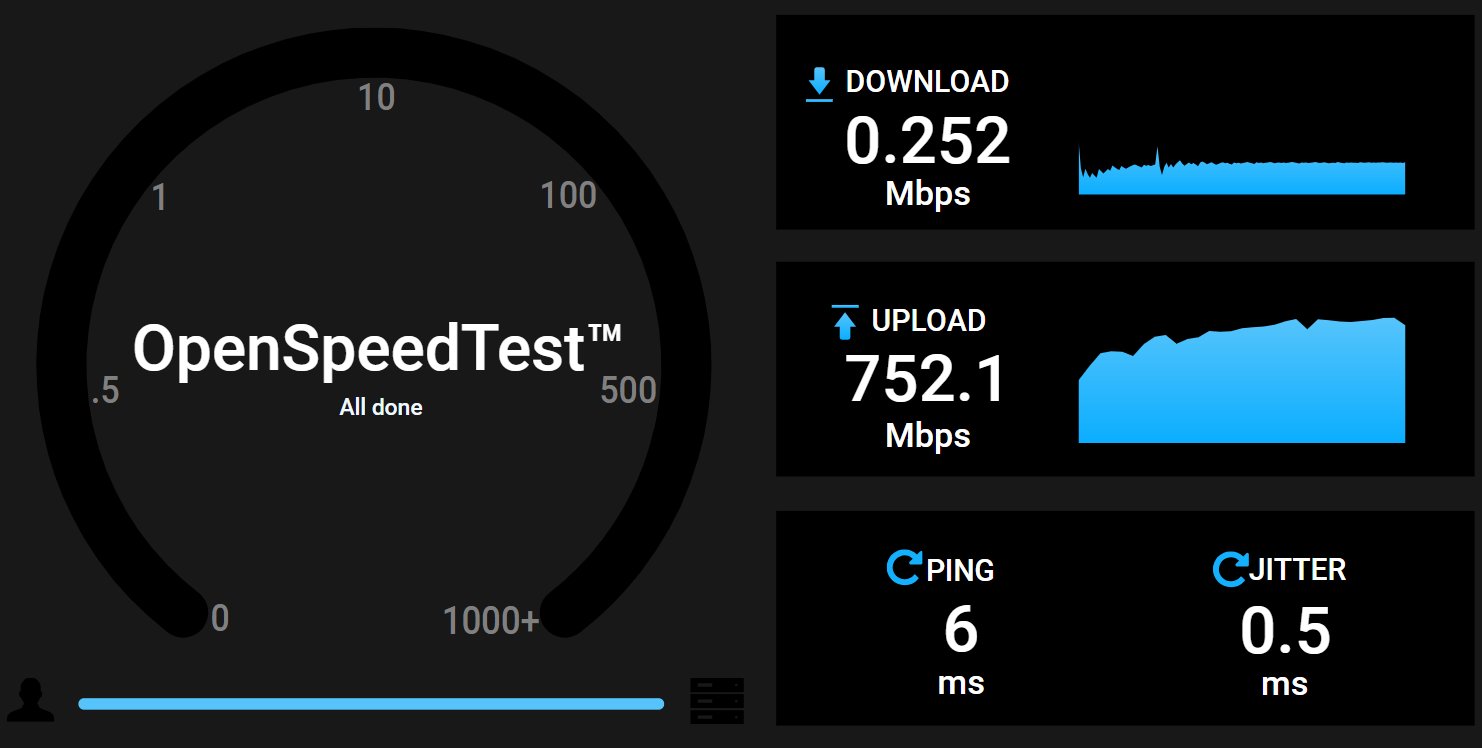

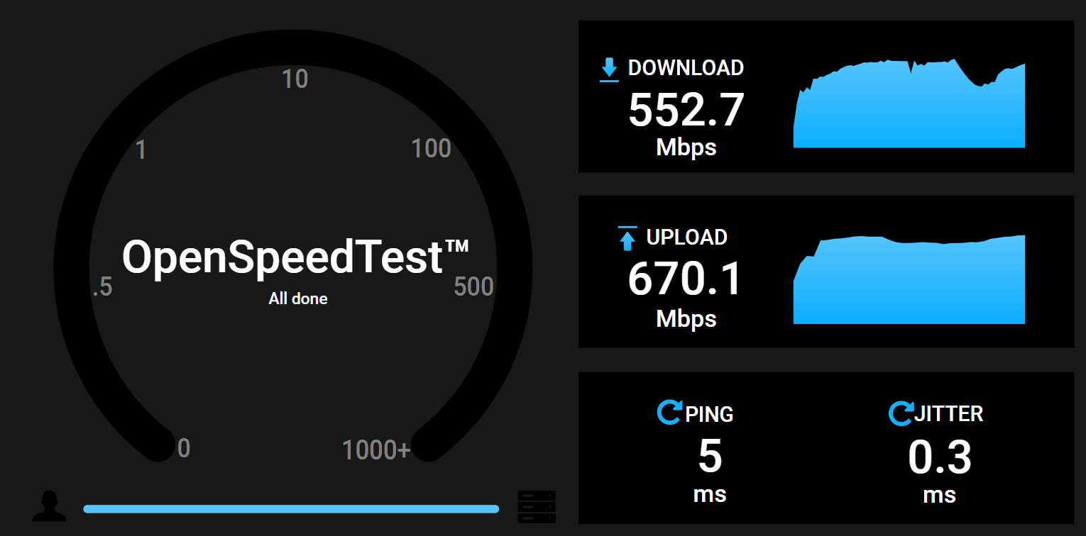

Beispiel, mein speedtest Docker im LAN per domain angesprochen (geht also auch im Hairpin) vom WLAN Laptop ...
Standard ohne Limit Eintrag
mit Limit 300k
zum Spaß, Limit 5k
normal sollte 1k = 1 kilobyte sein ... egal ;)
so könnte man zumindest "einfach" den upload diverser Dienste hinter dem Reverse Proxy limitieren ...
vielleicht reicht dir das schon ;) upload zu dir lässt sich damit nicht einschränken wie man sieht, aber denke das ist normal eh weniger das Thema ...
nur als Idee und alternativer Ansatz ;)
