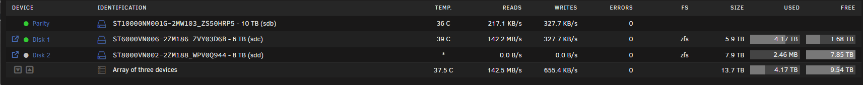

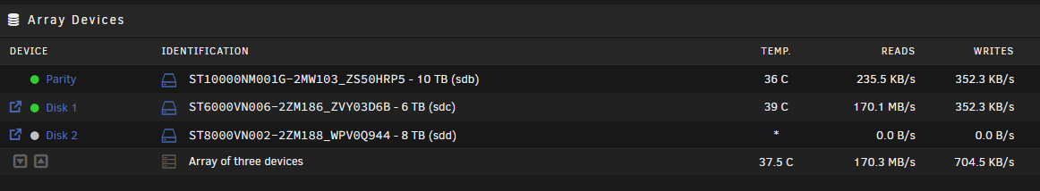

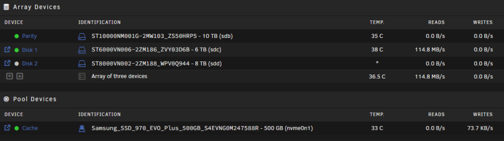

Permanentes lesen Auf Array Disk
Seit heute liest Unraid permanent was vom Array und schreibt alle paar Sekunden auf die Parity, aber nur im KB Bereich.
Ich habe mit File Activity schon geschaut was er da anfasst. Ergebnis: Nix
Wie kann ich rausfinden was da passiert? Ich hätte schon gerne den Spindown wieder.

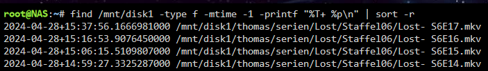

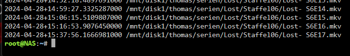

Mit dem Befehl kannst du nachschauen welche Daten zuletzt geändert wurden:
find /mnt/disk1 -type f -mtime -1 -printf "%T+ %p\n" | sort
Unten ist dann die zuletzt veränderte Datei. Vielleicht hilft dir das bei der Ergründung ob das so sein soll auf deiner disk1.
Edited by Amane
Sry "-r" kann weg gelassen werden.
Da ist die letzte Aktivität Stunden her :/

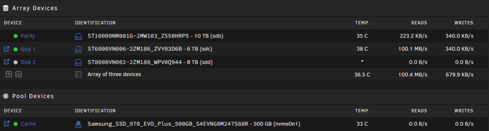

Kann das an einem neu hinzugefügten Pool Device liegen?
Denke nicht..
Kannst ja mal deinen zpool und arc beobachten:
watch -n 1 'echo "zpool (ZFS)" && zpool iostat -v && echo -e "\narc (Cache)" && arcstat'

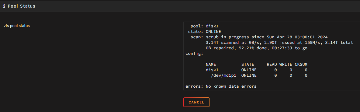

Ich habs gefunden:
92,21 % Abgeschlossen
und ich dachte/höhrte scrub ginge nicht im array..

Trim ist klar dass dies nicht supported ist, scrub ... hmm ...
@Tremendous du hast aber nicht manuell einen scrub ausgelöst ?
@Tremendous anscheinend hast du das selbst getriggert ... wenn dem so war ... jetzt wundere ich mich ... warum
1/ du das nicht angibst
2/ du dich wunderst dass die disks laufen ... ;)
Mir war nicht bewusst dass das läuft und manuell angestoßen habe ich das nicht.
Ist wohl beim Aufsetzen des Servers im Schedule mit drin gewesen ohne dass ich das registriert hatte.
Wenn ich das selber angestoßen hätte gäbe es diesen Thread nicht ;)
Definitiv nicht, deaktiviert by default, auch nicht auf meinem test server den ich vor ein paar Wochen mal neu gemacht hab:
Ein Scrub muss normalerweise immer manuell angestoßen werden und ist auch eigentlich nicht nötig da ZFS ein Journaling filesystem ist.
Aber mal anders gefragt, warum ZFS im Array oder bist du einfach auf den ZFS Hypetrain aufgesprungen... :/
Im Array ist jede Platte ein eigener Pool und macht nicht viel sinn, da ist das standard XFS auch ausreichend.
