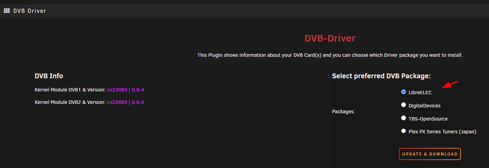

Erster Versuch: DVB Driver und TVHeadend installiert. Funktion ist grundsätzlich ok, aber TVHeadend bzw. der Client auf dem AppleTV überzeugt nicht.

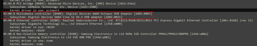

sollte hier nicht nötig sein, die Karte steckt in einer eigenen iommu ... warum auch immer diese "in Nutzung" ist ...

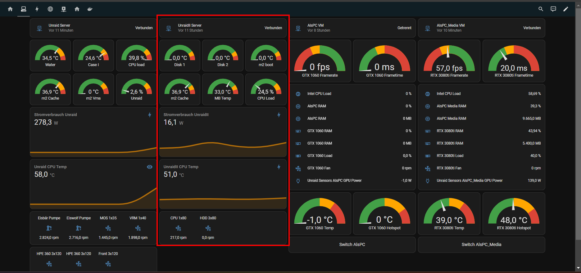

da hier viele Stromsparer unterwegs sind ... solltest du dann auch anmerken was deine VU im Standby verbraucht ;)
ich hatte selbst bis vor kurzem (letzte Woche) ne VU Duo4kse mit FBC -S und FBC -C ... ja, damit kann man einiges machen, aber mit SatIP Tunern ist es in Summe eleganter und flexibler. Die VU's sidn halt was Umschaltzeiten angeht irre, Bildqualität ist auch Top (richtig guter Deinterlacer) usw usw ... aber hast halt ein Gerät mehr ... und als Recorder ist ein Server wo eh läuft einfach charmanter ;)

Alles gut bin, bei den beiden Unraids und meinem Rechner mit 10GBe unterwegs.
Meine Gedanke ging eher zu den "normalen" 1GBe Usern über und Energie Effizienter HW.
Wird wohl passen.

und der hängt tatsächlich nur mit 1G im Netz ... aber das bissel TV oder Multimedia ... passt schon, selbst wenn parallel was läuft ;)
ist ja alles offtopic hier, z uVU und co, ja, ich hab meine mit allem durch, hatte die letzten Jahre wie erwähnt ne duo4kse, davor ne ultimo4k, parallel noch ne zero4k, und wenn jemand nach einem Receiver schaut ist das immer meine erste Empfehlung ;) aber dazu sind wir hier im falschen Forum (eigentlich) ;)
