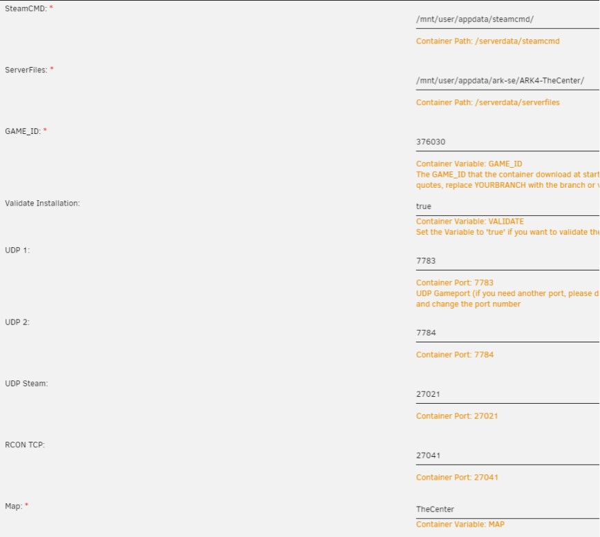

  3. Sry, hier nochmal als Screenshot, hoffe das ist richtig so. Am Anfang hatte ich bridge und zum testen dann auch br0. Das Ergebnis war gleich. Mein Problem ist eher, das ich meinen eigenen Server nur mit fremder Hilfe joinen konnte und nicht verstehe warum. Im Steam Hauptfenster (Ansicht--Server) wurde er mir auch nach manuellem zufügen immer nur mit Server antwortet nicht angezeigt. Kurzfristig ist das kein Problem, langfristig hätte ich es gerne so wie beim ersten Container.
  4. Normalerweise finde ich im Spiel meine eigenen Server über den Reiter LAN. Dem 2. Container konnte ich erst beitreten, nachdem ich einem Freund gefolgt bin. Jetzt finde ich den Server über den Überlebenden, den ich auf dem Server spiele. XML:
  5. Hallo zusammen, ich habe 2 ARK Container (ich777/steamcmd:arkse) von @ich777. Mein Problem tritt auf egal, ob ich nun 2 eigene Verzeichnisse oder 1 gemeinsames verwende. Beide Container haben eine eigene LAN IP über br0. Der erste Container mit den Ports 7777,7778,27015,27035 läuft einwandfrei, ist im LAN und auch über das Internet zu erreichen. Bei 2. Container habe ich Schwierigkeiten mit der Erreichbarkeit. Die Ports sind 7783,7784,27021,27041. Wenn ich bei beiden Servern diese Game Parameter eingebe: ?DifficultyOffset=1?TamedDinoDamageMultiplier=5?TamingSpeedMultiplier=5?XPMultiplier=5?HarvestAmountMultiplier=1?DayCycleSpeedScale=1?NightTimeSpeedScale=1.239708?DayTimeSpeedScale=0.9200973333333334?MaxPlayers=10?RCONEnabled=true ist Container 1 komplett erreichbar und Container 2 leider nur im LAN. Portfreigaben sind für beide Server eingerichtet. Wenn ich beim 2. Container folgendes mit in die Game Parameter schreibe: ?Port=7783?QueryPort=27021?RCONPort=27041 ist er übers Internet erreichbar, aber im LAN nicht mehr auffindbar... Hoffe jemand hat eine Idee, wie ich beide Container überall verfügbar machen kann. Gruß
