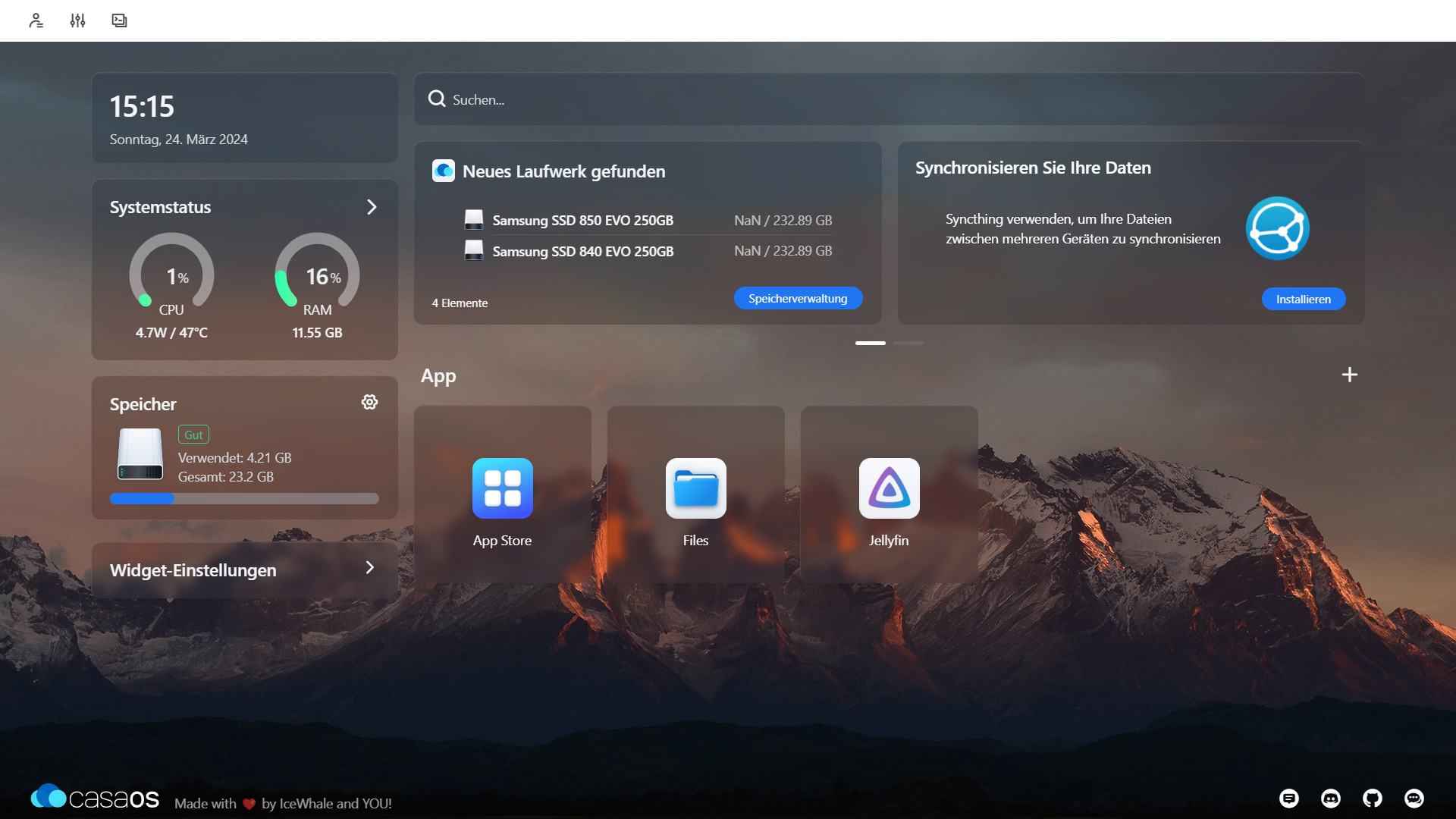

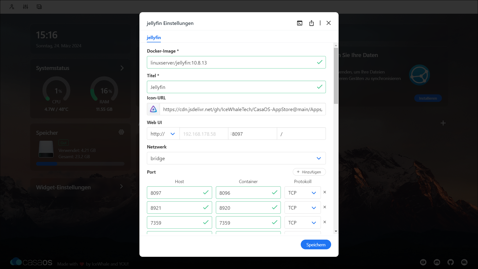

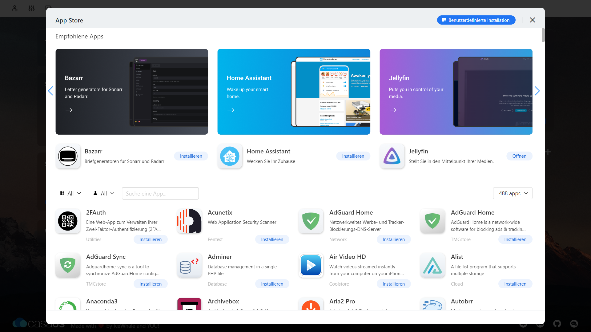

  1. Die Server der Cloud , was im Grunde keine Cloud ist, liegen in Frankfurt. Datenschutzrechtlich kann ich bisher nichts gegen sagen. Du musst den Garantiesiegel nicht entfernen um einen alternativ Betriebssystem zu installieren. Das das UGOS länger brauchen wird, kann man so nicht sagen. Was die Chinesen innerhalb zwei Monaten aufgestellt haben, ist schon beeindruckend. Docker gibt es jetzt auch
