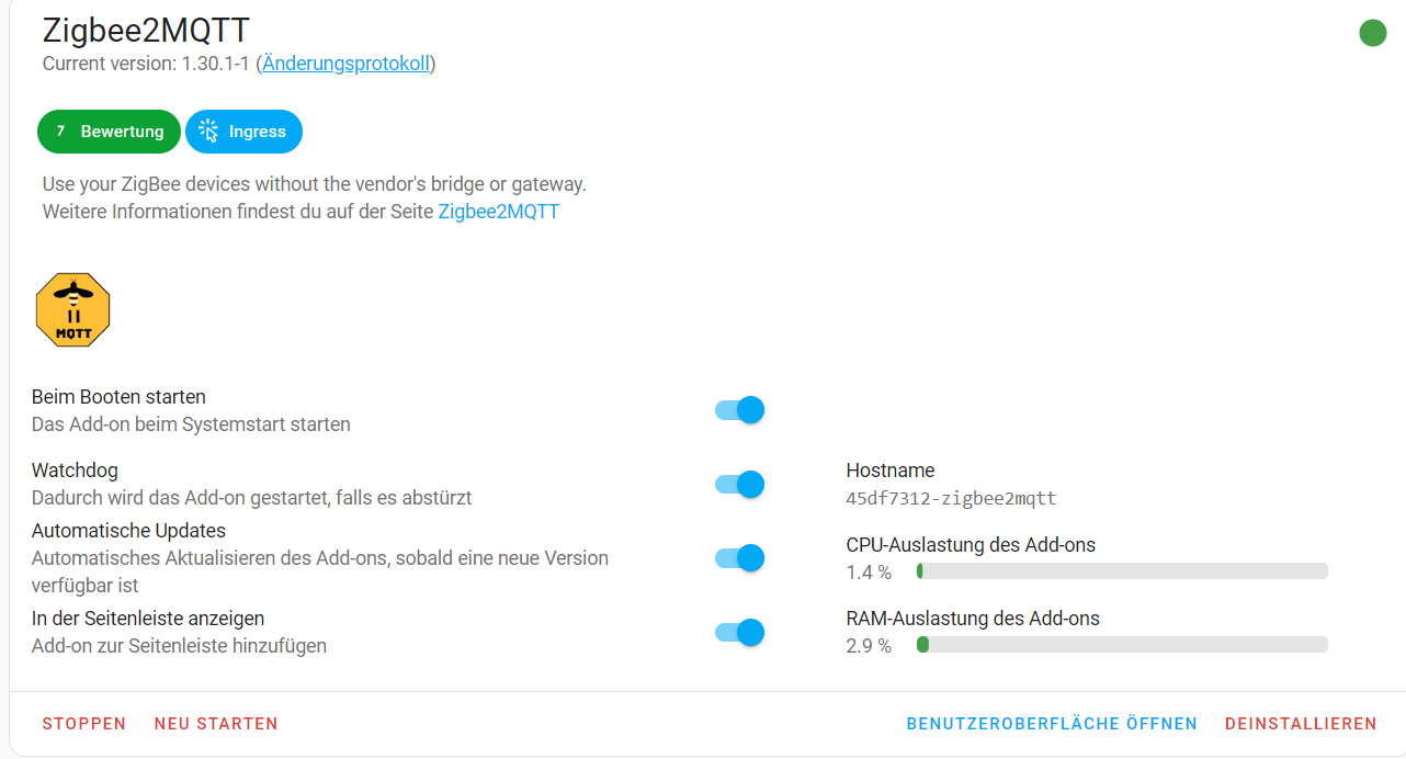

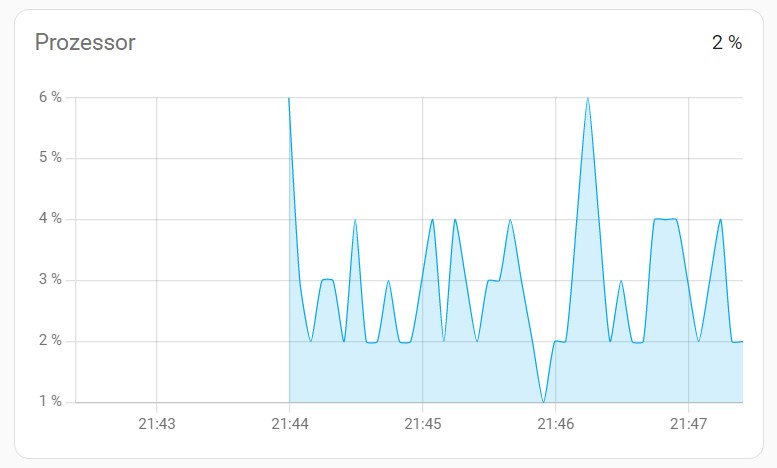

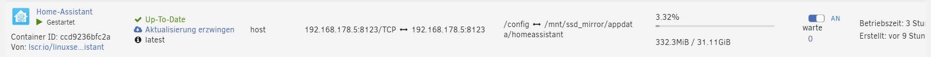

  16. Das sind im Grunde docker Container mit angepasster HomeAssistant config. Kannst du auch alles unter Unraid realisieren. Musst nur etwas Hand anlegen. Der Stromverbrauch zwischen VM und Docker unter Unraid ist zu vernachlässigen. Also bei mir schätzungsweise kleiner als 1 Watt weniger, wenn überhaupt. Was die Backups angeht, kannst du welche in Docker über die Ha Oberfläche machen, aber nicht zurück Spielen. Das geht leider nur bei der VM. Auch da musst du selbst Hand anlegen. Stabil laufen beide bei mir. Benutze keinen Zigbee Stick sondern eine WLAN Bridge mit tasmota. Vm oder Docker ist denke ich Geschmackssache. Edit: Bei mir ist Home Assistant mit einer dyndns und NPM erreichbar.

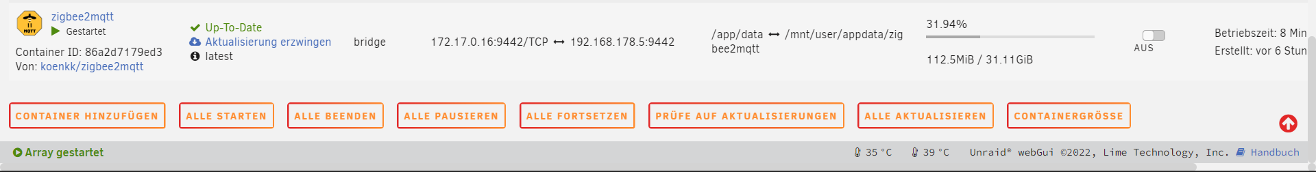

  17. Also, ich hab mir das nun angeschaut. Mit ZHA ist HomeAssistant im Unraid Docker kein Problem, zigbee2mqtt läuft allerdings nicht. Die Protokolle sind wie immer so toll, dass man nichts erkennt ^^ /app/node_modules/js-yaml/lib/loader.js:183 return new YAMLException(message, mark); ^ YAMLException: bad indentation of a mapping entry (13:4) 10 | # MQTT server URL 11 | server: mqtt://192.168.178.5:1833 12 | # MQTT server authentication, un ... 13 | user: hierstehtmeinuser ---------^ 14 | password: hierstehtmeinpasswort ... 15 | at generateError (/app/node_modules/js-yaml/lib/loader.js:183:10) at throwError (/app/node_modules/js-yaml/lib/loader.js:187:9) at readBlockMapping (/app/node_modules/js-yaml/lib/loader.js:1182:7) at composeNode (/app/node_modules/js-yaml/lib/loader.js:1441:12) at readBlockMapping (/app/node_modules/js-yaml/lib/loader.js:1164:11) at composeNode (/app/node_modules/js-yaml/lib/loader.js:1441:12) at readDocument (/app/node_modules/js-yaml/lib/loader.js:1625:3) at loadDocuments (/app/node_modules/js-yaml/lib/loader.js:1688:5) at Object.load (/app/node_modules/js-yaml/lib/loader.js:1714:19) at Object.read (/app/lib/util/yaml.ts:7:21) Using '/app/data' as data directory Using '/app/data' as data directory Using '/app/data' as data directory Ich würde das gerne ausprobieren. Hat jemand eine Idee? Ansonsten müsste ich ZHA einsetzen und auf zigbee2mqtt komplett verzichten. Gibt es zudem eine schnelle methode, die VM zum Container zu migrieren? Edit: Zigbee2mqtt läuft jetzt. Die CPU Auslastung ist sehr hoch (bis 32%), mal beobachten und mit der VM vergleichen. Edit2: Das ganze in der VM mit 2 Kerne und governour "powersave" Keine Ahnung wieso das so ist.

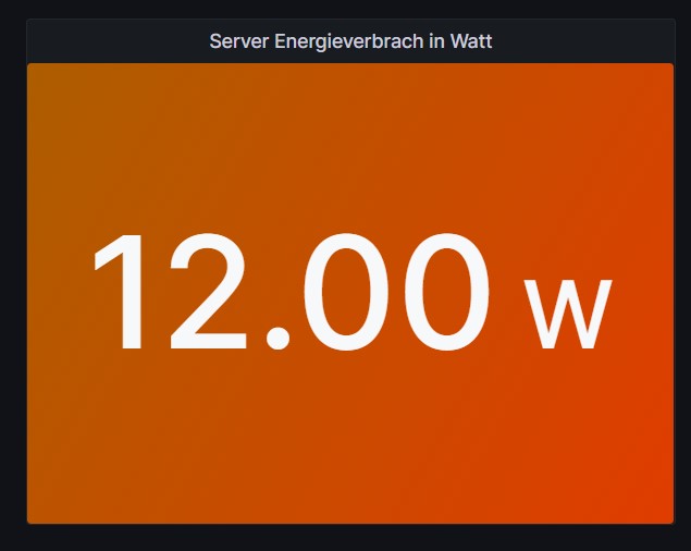

  19. So ich hab das nun getestet. Ja es geht auch alles mit "Powersave". Alle container + 1 VM + Jellyfin Transcoding über IGPU. Man merkt halt das es länger dauert, wenn man z.B. ein Backup vom HomeAssistant macht. Damit kann ich aber gut leben und bei bedarf kann ich immer noch auf ondemand oder perfonmance stellen 😅 Hätte ich nicht gedacht 🙈
