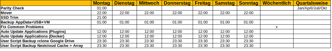

  21. Vielen Dank für eure Anregungen. Habe es nun wie folgt eingestellt:
  22. Hallo, wie schaut bei euch die zeitliche Planung der automatischen Abläufe in Unraid aus? (Schedule) Bei mir aktuell: - Parity Check So 22:30 Uhr - Mover Mo-So 22:00 Uhr - SSD Trim Mo-So 21:30 Uhr - Backup Appdata+Flash+VM Mo-So 01:00 Uhr Zukünftig: - Backup Google Drive Cloud Mo-So ?!? Uhr - Backup Nextcloud SSD -> Array Mo-So ?!? Uhr Kann man von den Zeiten her etwas optimieren, um die SpinUp`s der HDD Platten zu verringern?
