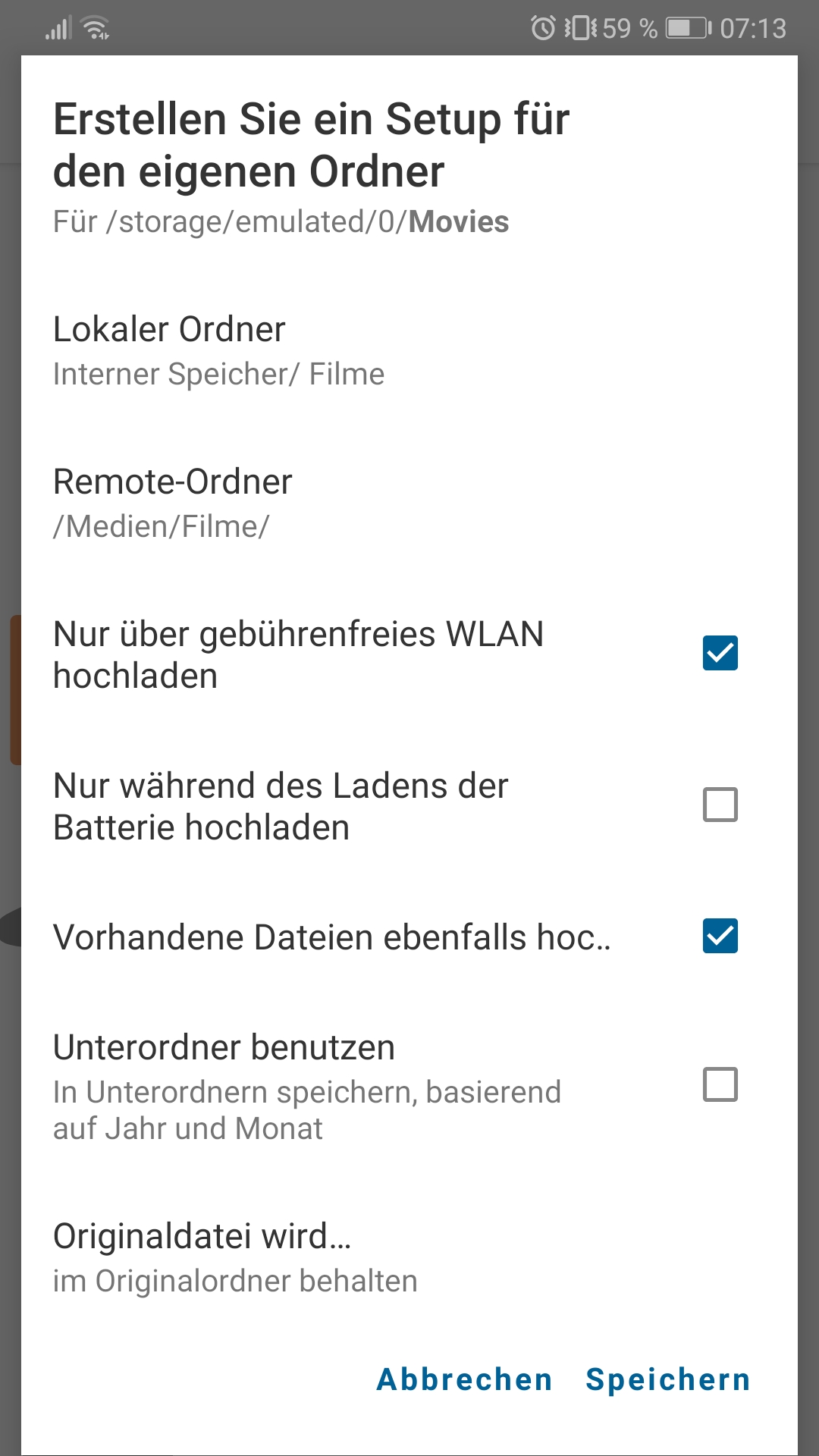

  4. Was wäre der Vorteil im Vergleich zum bestehenden "External Storage" Plugin, dass bereits in Nextcloud integriert ist?
  5. Wie meinst du das? Wie würde es dann funktionieren?
  6. Das soll dir mal @Anym001 beantworten aber ich glaub nicht, ich nutz das nicht. Ich selber nutze diese Funktion auch nicht. Synchronisiere selbst nur auf Ordner, die direkt in Nextcloud liegen. Wollte nur die Möglichkeit aufzeigen. Hätte es aber auch so eingeschätzt wie @ich777, dass die Ordner wie "normal" SMB Shares gehandhabt werden.

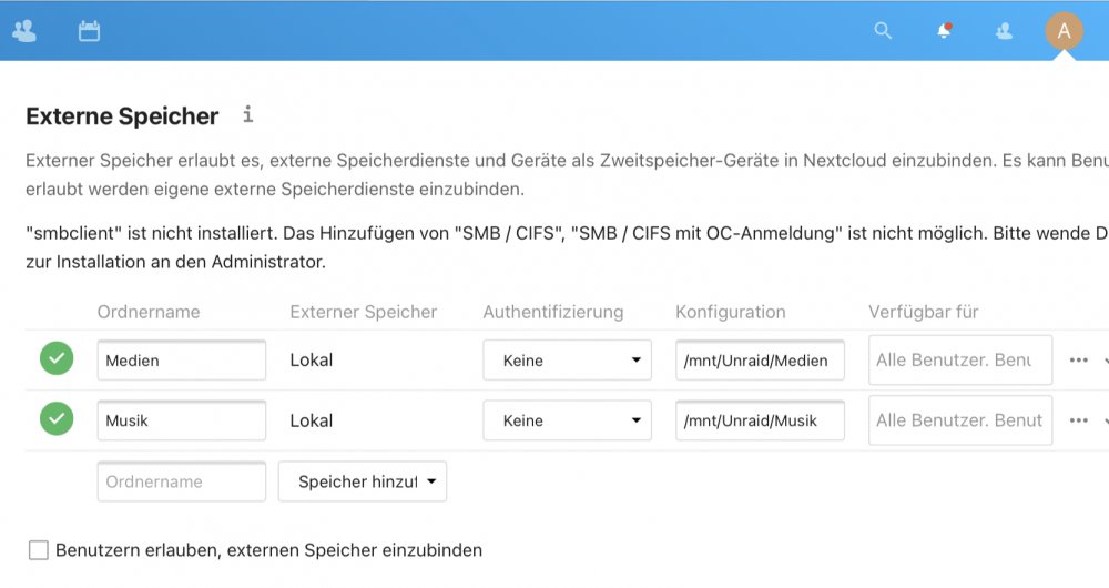

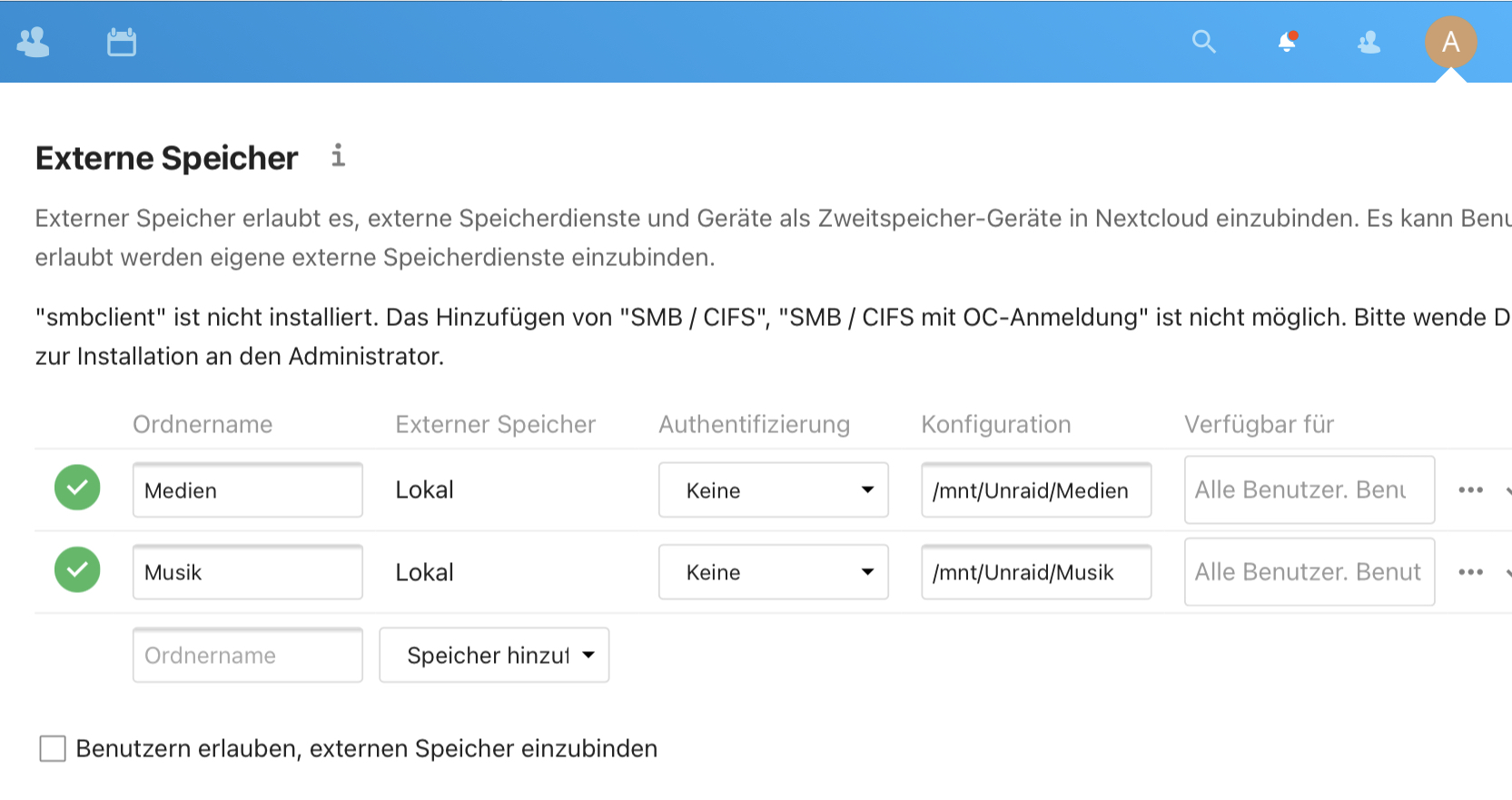

  7. Er meint mit dem External Sources (bzw Externe Speicher) Plugin das es in Nextcloud gibt, sprich in Docker eine mount auf einen share und innerhalb Nextcloud machen und in Nextcloud den neuen mount als External Source konfigurieren und dann auf diesen Syncen, oder @Anym001? Korrekt. Hier beispielhaft dargestellt für einen Filmeordner.
  8. Je nach Datenmenge kannst du evtl einfach mit rsync zwei Ordner synchron halten. Dann hast du die Daten in dem Share, wo du ihn haben willst. Oder du bindest über die externe Speichermöglichkeit den gewünschten Share in Nextcloud ein und synchronisierst da deine Dateien hinein. (Ziel kann für jeden Ordner individuell eingestellt werden)
