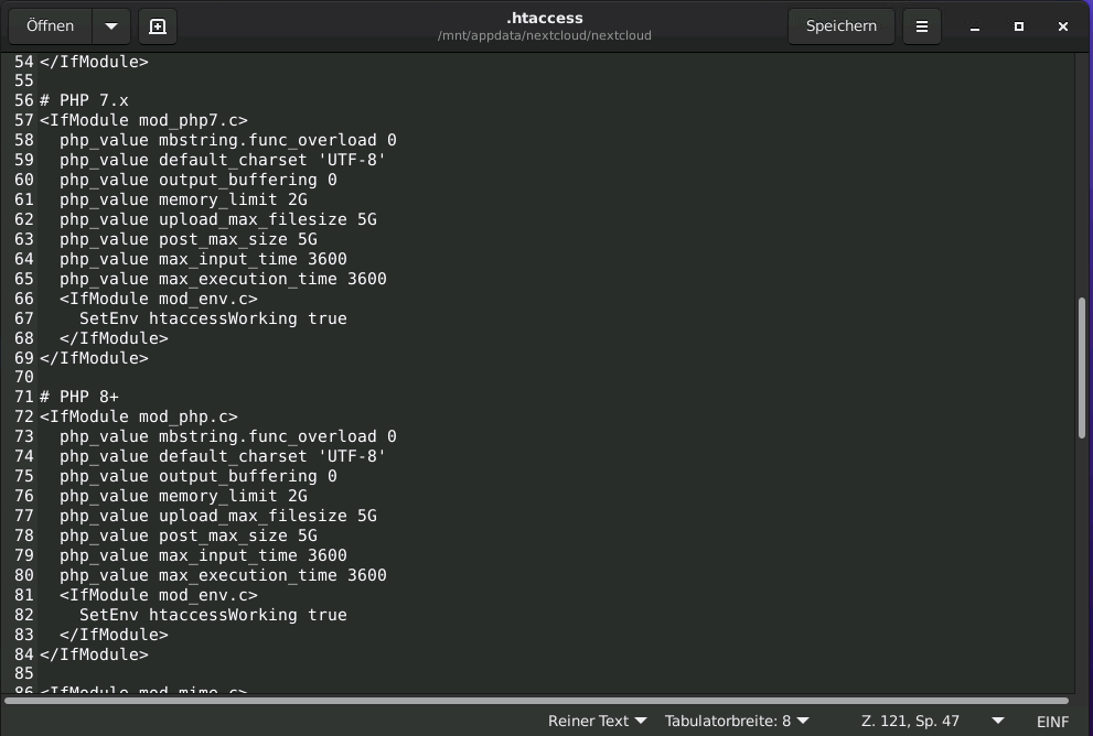

  3. @MPHxLegend @hylli Je nach Container muss man das auf verschiedenen Stellen einstellen. Ich habe es bei meinem (knex666) in der .htaccess stehen. Am besten einfach mal ausprobieren. 1. Möglichkeit -> .user.ini Datei 2. Möglichkeit -> .htaccess Datei
  4. Danke für den Hinweis. Werde es in der nächsten Zeit beobachten. Habe gerade eben ein Nextcloud Update durchgeführt. Die Einstellungen in der .htaccess wurden NICHT überschrieben.
  5. Danke für den Hinweis. Werde es in der nächsten Zeit beobachten.

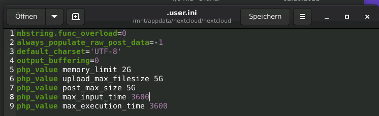

  6. Hat funktioniert. Vielen Dank! Habe die Einträge an folgender Position ergänzt. (Zusätzlich auch noch das memory_limit angehoben)
  7. Gut zu wissen. Ist echt ein wenig verwirrend. Müssen die Einträge für die .htaccess noch irgendwie speziell formatiert werden oder können diese wie oben beschrieben eingetragen werden? Und können diese einfach am Schluss ergänzt werden oder an einer bestimmten Stelle?

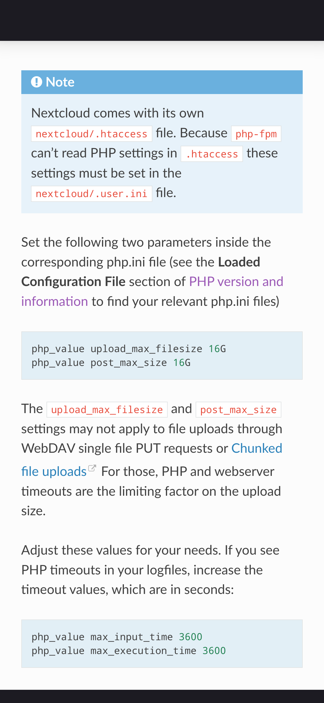

  8. Ich denke schon, weil es auch in der offiziellen Anleitung beschrieben wird. Oder verstehe ich da was falsch? https://docs.nextcloud.com/server/20/admin_manual/configuration_files/big_file_upload_configuration.html Die Datei .user.ini war schon standardmäßig vorhanden. Habe nur die letzten 4 Werte ergänzt.

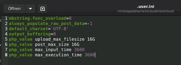

  9. Hallo, ich verwende den Nextcloud Container von Knex666 in Verbindung mit SWAG. Um auch größere Dateien per Web hochzuladen habe ich versucht folgende Einstellungen zu treffen: In der .user.ini habe ich die letzten 4 Zeilen ergänzt. Hier meine Config in SWAG. Leider wird in den Nextcloud Einstellungen im Adminbereich trotzdem "nur" eine Uploadgröße von 512 MB angezeigt. Hat jemand eine Idee warum die Einstellungen nicht übernommen werden?

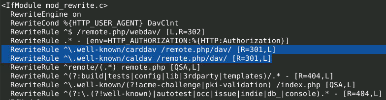

  10. Den ersten "Fehler" konntet ihr ja bereits finden. Der originale NC Container von knex666 lauscht nur auf Port 80 -> Daher in der subdomain.conf von SWAG 80/http Die weiteren Punkte: 1. Die Reverse-Proxy-Header-Configuration .... Bitte in der config.php von Nextcloud folgendes hinzufügen: 2. Der "Strict-Transport-Security-HTTP-Header .... Bitte in der ssl.conf von SWAG folgende Zeile aktivieren: 3. Dein Server ist nicht richtig konfiguriert um, "/.well-known%" aufzulösen.... Probier mal bitte folgende Einträge in der .htaccess von Nextcloud hinzuzufügen/ zu aktivieren: 4. Für deine Installation ist keine Standard-Telefonregion festgelegt.... Bitte in der config.php von Nextcloud folgendes hinzufügen: 5. Dem Modul php-imagick fehlt die SVG Unterstützung. Dafür habe ich leider selbst keine Lösung. -> Wenn du SVG nicht benötigst würde ich es ignorieren.
