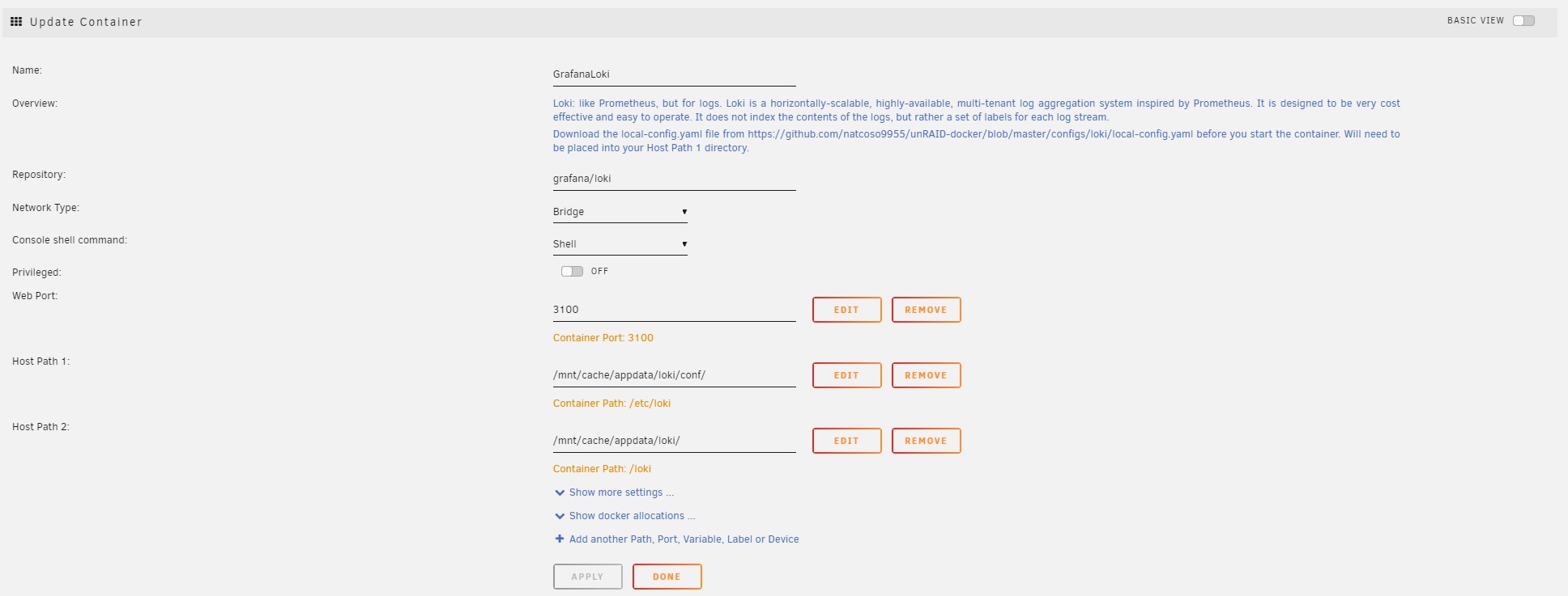

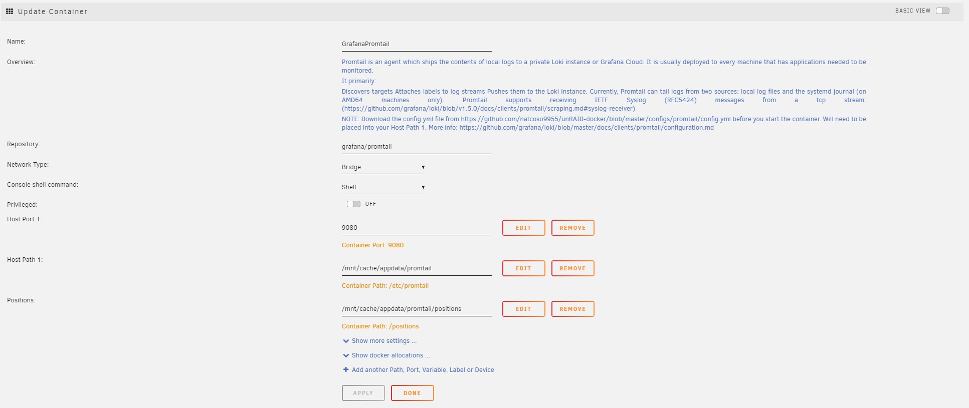

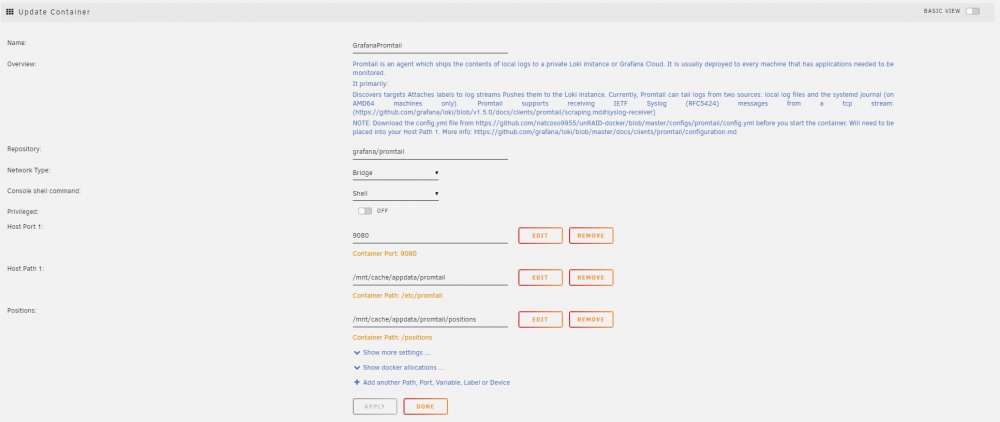

Can anyone help me? Unfortunately, no data from Promtail and Loki arrive at Grafana. Here are my configurations: Promtail config.yml in /mnt/user/appdata/promtail/config.yml Loki local-config.yaml in /mnt/user/appdata/loki/conf/local-config.yaml

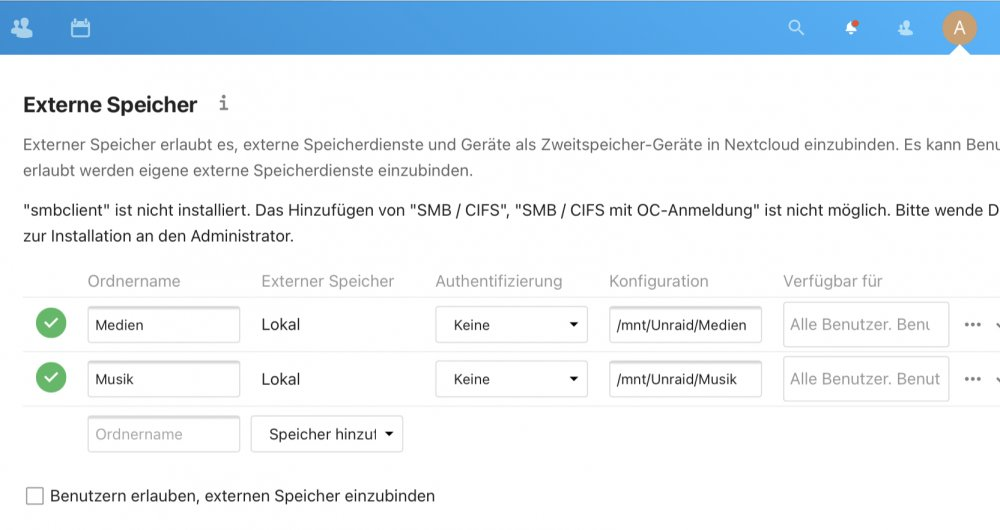

Zuerst musst du den gewünschten Pfad bei deinem Nextcloud Container hinzufügen. Dazu gehst du unter "Edit" ins Docker Template. Hier fügst du einen neuen Pfad hinzu. Config Type = Path Name = Host Path % Container Path = /mnt/Unraid/Musik Host Path = /mnt/user/Musik/ >> hier deinen gewünschten Share angeben Access Mode = Read/Write Danach in Nextcloud mit einem Admin Account in den Einstellungen unter "externer Speicher" wie folgt hinzufügen. Unter "Konfiguration" muss der "Container Path" von oben verwendet werden.
