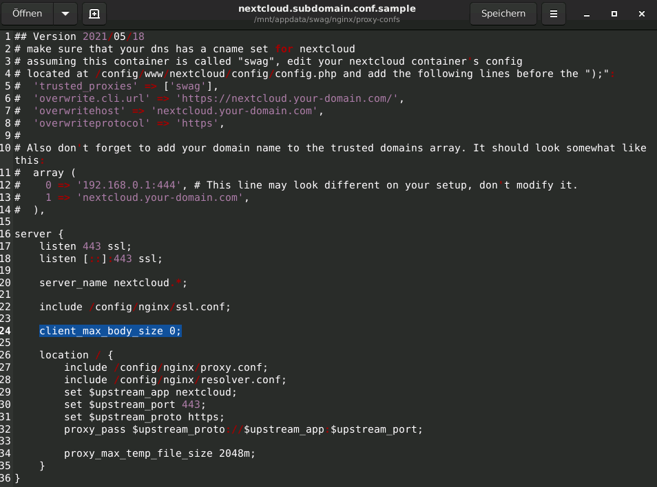

  20. Der Default Wert von nginx ist 1MB. https://linuxhint.com/what-is-client-max-body-size-nginx/ Ich kann nur von SWAG sprechen. Hier ist standardmäßig in der Vorlage auf unendlich eingestellt. (client_max_body_size)
  21. Also Info für alle Interessierten. Mittlerweile ist es bei Nextcloud möglich, das MEMORY_LIMIT bzw. die UPLOAD_MAX_FILESIZE per Variable zu setzen. Somit ist ein Script, wie oben beschrieben, nicht mehr notwendig. Quelle: https://github.com/nextcloud/docker To customize other PHP limits you can simply change the following variables: PHP_MEMORY_LIMIT (default 512M) This sets the maximum amount of memory in bytes that a script is allowed to allocate. This is meant to help prevent poorly written scripts from eating up all available memory but it can prevent normal operation if set too tight. PHP_UPLOAD_LIMIT (default 512M) This sets the upload limit (post_max_size and upload_max_filesize) for big files. Note that you may have to change other limits depending on your client, webserver or operating system. Check the Nextcloud documentation for more information.
