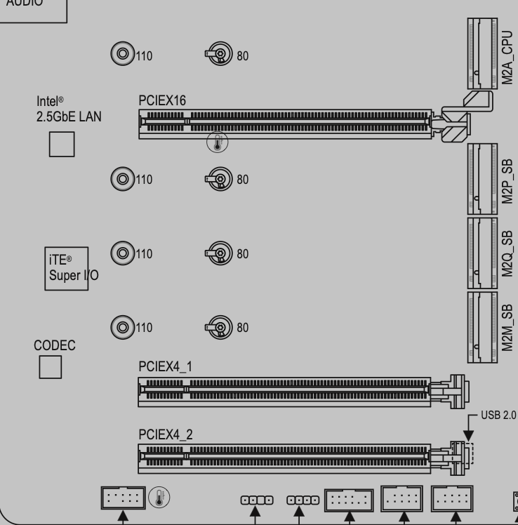

  13. 2 M.2 Slots. Der 2.: If M2_2 is occupied by a PCIe-type M.2 device, SATA3_0 will be disabled. If M2_2 is occupied by a PCIe-type M.2 device, SATA3_0 will be disabled. Dann passt das, ist aber nur der 2. wie ich schon oben erwähnt hatte in meinem Beispiel. Also setzt er 2 NVME ein. Wundert mich aber trotzdem. Dann hat er noch 3 x1 Slots, einen x16 Slot und einen X4 slot. Er sagt aber: Also laut ihm gibt es keinen x4 Slot. Das Mainboard sagt aber was anderes. Mir wird das zu doof das nachzutracken. ich bin jetzt raus.
  14. Ok, der 4.!! M.2 Slot hat das Problem. Nunja, dann ist das verständlicher. Nur verstehe ich jetzt nicht warum er nicht die 3 anderen NVME Slots nutzt die das Problem nicht haben (er hat ja nur 3 NVME verbaut, laut deiner Aussage) und den Problematischen M2M_SB nicht populiert? Vielleicht weil der direkt an die CPU angebundene Slot tiefere C-Pkg States verhindert bei dem Board? Wobei... Ich bin weiter verwundert. Nach dieser Aussage: Hat er nur x16 und einen x1 Slot, Das von Dir @Mainfrezzer erwähnte Gigabyte Z790 Gaming X hat aber: 1x16 2x4 Slots. Irgendwas passt hier gewaltig nicht. Vermutlich die Beschreibungen des Threaderstellers. Wäre jetzt langsam interessant mal von ihm Infos zu bekommen. Wirklich das Board, wie populiert bzgl. verbau von NVMEs in welchen Slots etc. Sooooooo: Noch ein PS: Bei dem Board ist es egal ob der Direkt an die CPU angebundene M.2 Slot populiert ist, es gibt keine Einschränkungen bzgl. der Pkg States laut diesem Post: Klick Noch dazu setzt der Threadersteller wohl eine Mellanox 10G Karte ein die eh alles bessere als C3 verhindert. Demzufolge ist es absolut unverständlich warum der problematische 4. M2M_SB Slot benutzt wird. Ich habe mit meiner Initialvermutung da da was nicht stimmt also mit hoher Wahrscheinlichkeit Recht. Und noch ein PPS: In dem gleichen Post wie schon weiter oben erwähnt (da geht es generell um das GA B760 Gaming X) sind sowieso alle Fragen bzgl. ASM1166 beantwortet. Mgutt hat da Messungen mit allen M.2 ASM116 und PCIe x4 ASM1166 Karten gemacht. In allen verfügbaren PCIe Slots. Dabei kam raus das ein ASM1166 PCIe x4 Karte im untersten Slot am sparsamsten ist nach Firmware Update. Also ist die ganze Frage hier sinnlos. (ausser vielleicht das man jetzt auch ASM1064 nutzen kann wir aber nicht wissen wie die sich in dem Board verhält).
  15. Sicher? M.2 Steckplatz 3 teilt die Bandbreite mit SATAExpress_1, PCIEx1_2 (im PCIE- Modus) und SATA6G_4 (im SATA-Modus) Verlese ich mich jetzt wenn ich SATA6G_4 im SATA Modus so lese das nur bei einer verbauten M.2 SSD und nicht M.2 NVME das Problem auftritt? Wobei ich nicht abstreiten kann das es solche Konstrukte gab (siehe mein Beispiel für die 2. NVME). Die Frage ist einfach wie wahrscheinlich es ist ob der Threadersteller das hat. Na warten wir mal auf seine Antwort bzgl. Motherboard. PS: Er schreibt auch das sein X1 Slot mit SATA Erweiterungskarte nicht vernünftig funktioniert. Das könnte dann am Lanesharing zwischen M.2 NVME und PCIe x1 Slot liegen. Das es das auch gibt sieht man ja genau bei dem oben zitiertem Beispiel.
  16. Ich hab das noch nie gehört beim primären M.2 Slot und kenne das eher vom 2. M.2 Slot (vor Intel Gen 11). ZuM Beispiel mein altes GA Z390 M Gaming hat einen solchen 2. slot bei dem trotz NVME PCIe ein SATA Port deaktiviert wird. Der beim primären Slot hab ih das wie gesagt noch nie gehört. Hast Du da ein Beispiel? Jetzt bin ich aber mal gespannt welches Board der Threadersteller hat und über wieviel NVMEs im System wir reden.

  18. Na und ich sage das dann kein SATA Port belegt ist. Ganz genau in dem Fall. Wenn in dem M.2 Slot eine M.2 SSD und keine M.2 NVME steckt dann ist ein Port weg. Aber bei Dir steckt eine NVME und da ist eben nochmal, normal kein Port weg.
