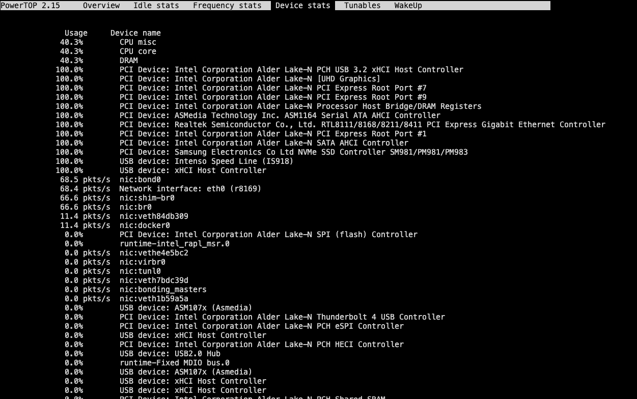

Das wird's wohl sein. Könnte sein. Ich würde versuchen das Teil mal abzuschalten im bios und schauen ob Du noch in tiefe States kommst. Wir hatten ja schon oft genug hier, dass das abschalten nur im Bios Optionen verschwinden liess, aber das device trotzdem noch Strom verbrauchte und gar aktiv tiefe C-Pkg States verhindert hat. Da muss man mal rumspielen. Grundsätzlich sollte der Stick mit Unraid selbst entweder ein USB2 Stick sein oder ein USB3 Stick an einem reinen USB2 Port. Grund ist die Wärmeentwicklung bei USB3 die deinen Flash auf dem Stick schneller sterben lässt. (Du wirst das wissen @_alo_ nehm ich, der Satz ist eher für @marhal )- Asrock Z690 PG Riptide + 10G AQC113C / 5G RTL8126 RJ45 + SATA ASM1x6x Messungen

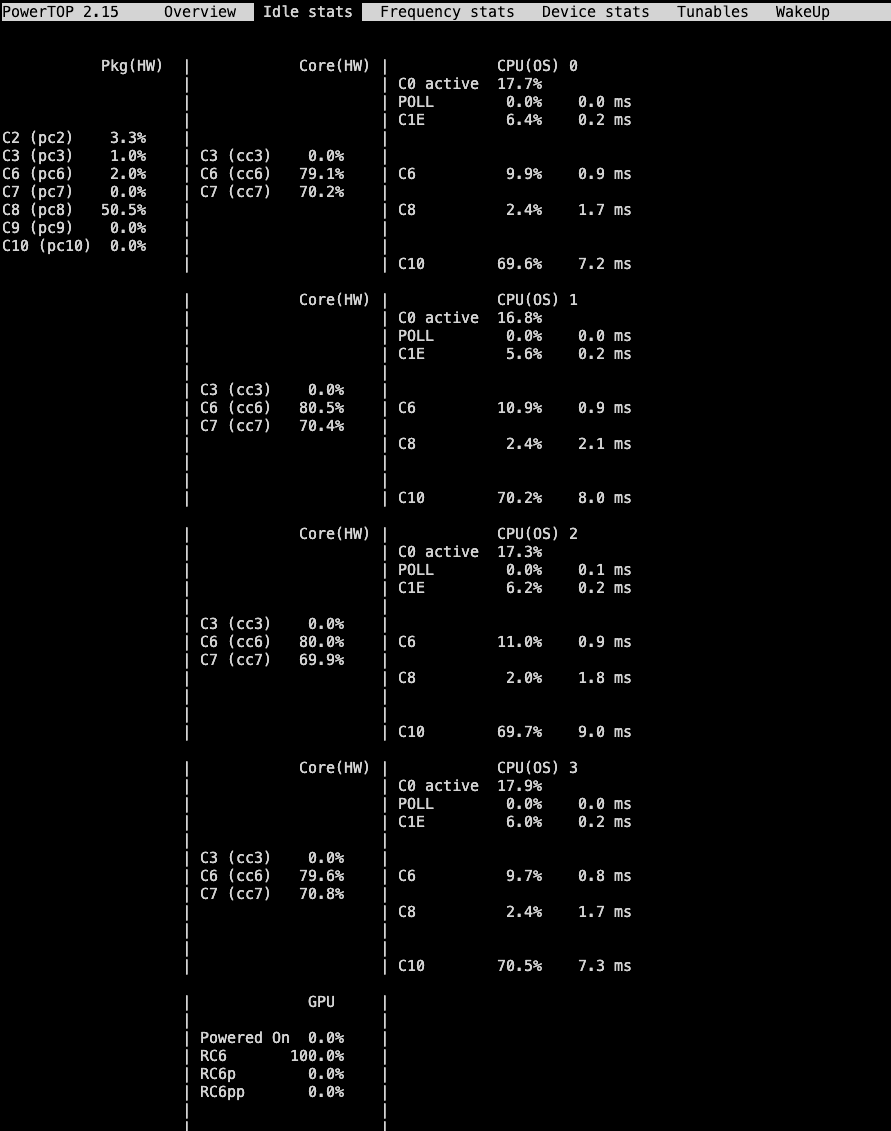

Sieht man doch oben. Einmal ein Realtek 2,5GBit device und einmal ein ASMEDIA USB Controller. Den USB Controller würde ich mal versuchen im Bios zu deaktivieren (wenn es die Option gibt). Wobei hier die Gefahr besteht das er zwar nicht angezeigt wird aber trotzdem C-Pkg besser als C3 verhindert. Ansonsten mit ASPM rumspielen wie @_alo_ schon richtig schrieb. Trotzdem sieht das komisch aus. Wenn die Powertop Anzeige stimmt kommst Du nur bis C3. Die Prozentzahlen sind klein. Im C2+C3 ist er nur in ca. 30% seiner Zeit. Allerdings langweilen sich die Prozessorkerne und sich im Durchschnitt 75-90% ohne Last. Das heisst etwas anderes verhindert das das Board mehr in den C2+C3 geht und damit evtl. auch das wenn ASPM durchgängig gehen sollte (sprich ASPM ist für alle devices enabled), das es lange in C6 bis C10 sein wird. Wenn es nicht lange in den hohen Pkg States ist wirst Du wenig Energie sparen. Na ja ich würde trotzdem erstmal die ASPM Geschichten regeln und dann nochmal in Powertop und am Messgerät schauen.- CWWK W680 Mainboard with ECC, 2xIntel LAN 2.5, 10G LAN, 12xSATA, 3xNVME, uATX, vPro and a lot more
