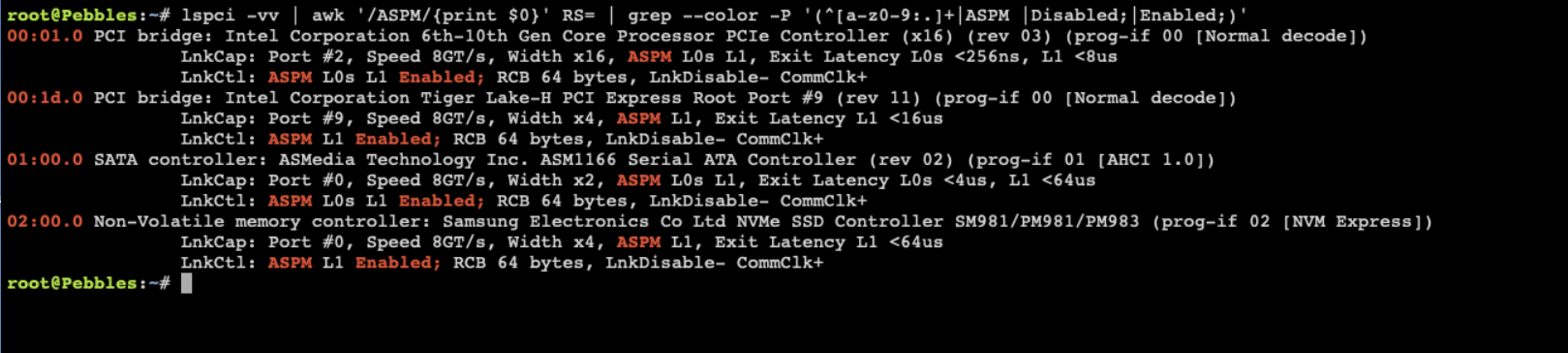

C3 sagt mir das das Bios jetzt ok ist. Trotzdem macht mir noch das eine mal ASPM Disabled sorgen. Ich kenne das so das es immer ein Paar ist das auf Disabled ist und enabled werden muss. Also einmal die PCIe Bridge zu einem Gerät und das Gerät selber (zum Beispiel eine PCIe SATA Netzwerkkarte oder eine NVME). Hier in deinem Fall sehen wir nur ein PCIe Brücke. Die Brücken sind dabei die Adressen die mit "00:" beginnen und die Geräte beginnen mit etwas grösser "00:", sprich bei Dir 03:00.0 Das wird zwar ein langer Output aber poste bitte mal die Ausgabe von: lspci -vv Vielleicht finde ich nochwas in dem Output. Ansonsten müssen wir versuchen mit dem ASPM Helper nur die Brücke in ASPM zu versetzen und beten das es dann geht. Allerdings sollte schon der Sprung in C3 dir einiges am Leistunsgreduzierung gebracht haben.

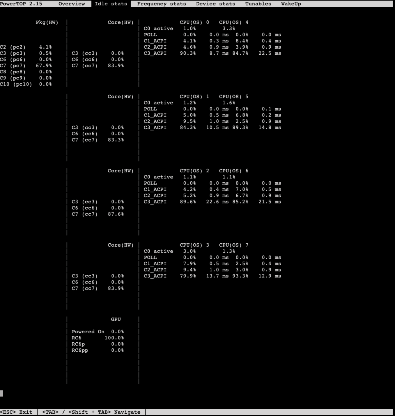

Die Ausgabe von powertop --auto-tune bzw. powertop zeigt das nur C2 erreicht wird obwohl die Kerne sich eigentlich langweilen. Das bedeutet vermutlich das im Bios noch was nicht stimmt. Da muss man nochwas rumspielen. EIST, RTH und paar andere Sachen mal auf Enabled setzen und nicht AUTO (Bei AUTO weiss man nie ob das Enabled oder Disabled bedeutet). Bei der lspci Ausgabe sehen wir das eine PCI Brücke ASPM Disabled ist. Zu welchem Device die gehört kann man mit dem "kurzen" lspci Befehl leider nicht sehen. Man könnte versuchen die Brücke mal zu ASPM "Enablen" via ASPM Helper, ich fürchte nur, bin selber nicht sicher das es nichts bringt weil das zugehörige Device einfach kein ASPM hat und deswegen nicht angezeigt wird. Stecken da noch irgendwelche PCIe Karten im System oder ist andere HW ausser NVME und HDDs da angeschlossen?

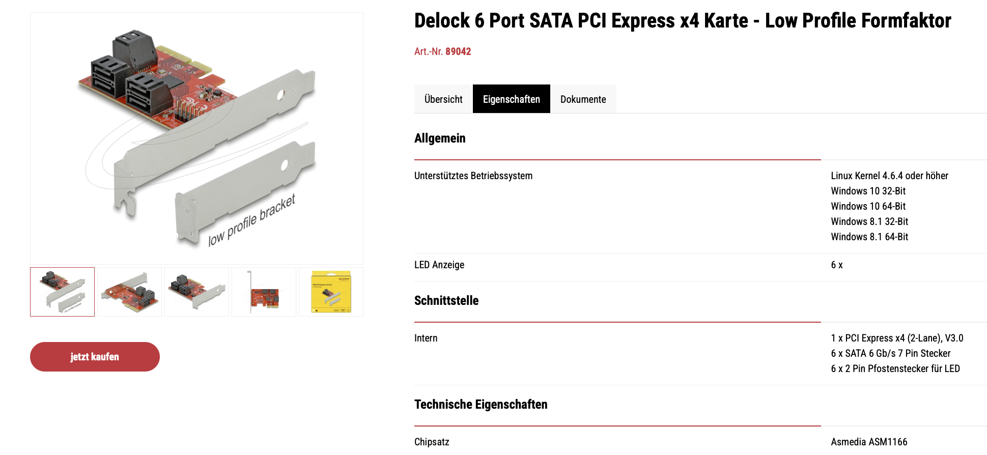

6 SATA Ports bedeuten das man mindestens eine Bandbreite von 2 PCIE Lanes, sprich x2 braucht um die Datentransferraten voll nutzen zu können wenn alle laufen (Stichwort Parity Rebuild). Bei 4 Ports reicht x1. Deswegen habe ich ASM1166 mit x1 bewusst nicht erwähnt. Gruß, Jörg

Sehr günstige Lösung ist die Vontar X4 Android box auf die man ein Coreelec, sprich Kodi, flasht und damit den Android Scheiss entfernt. Dann geht auch alles. Kostet bei Ali um die 40 Euro. Hab ich im Haus 3 rumstehen. Solltest Du Dir mal anschauen. Du hast da ein Verständnissproblem. ASM1166 beschreibt den Chipsatz der verbaut sein sollte. Delock ist kein Chipsatz, das ist ein Hersteller der auf seinen Karten einen Chipsatz nutzt. Die Frage is nun was nutzt Delock auf den von Dir erwähnten Karten für einen Chipsatz nutzt. Warum bestehen wir hier auf den ASM1166 und schlagen Dir den vor? Der Grund ist einfach das Unraid selber mit manchen Chipsätzen ein Problem hat, zum Beispiel die Marvel Chipsätze können zu starken Problemen führen, so das plötzlich Festplatten aus dem ARRAY verschwinden. Ein anderer Grund ist das manchen Chipsätze, die zwar mit Unraid kompatibel sind keine Energiesparmassnahmen unterstützen, wodurch plötzlich 7/24 dein ganzen Mainboard viel mehr Leistung braucht. und wir reden hier nicht von einem Watt mehr sondern mal locker 5W oder mehr. Folgende Chipsätze sind als funktionierend bekannt (und selbst bei denen muss man mitunter erst eine neue Firmware flashen): ASM1166 (6 Port SATA Karte mit PCIe x4 Slot) ASM1164 (4 Port SATA Karte mit PCIe x1 Slot, aber die findet man selten) ASM1064 (4 Port SATA Karte mit PCIe x1 Slot, bei der unbedingt die Firmware geflasht werden muss) Mitunter sieht man auch 6 Port oder 8 Port Karten die Chipkombinationen einsetzen, z.B. ASM1064 und ein ASM1061 oder JMB. Die sind auch nicht energiesparend zu bekommen. Ein guter Platz um einen ASM1166 zu kaufen ist Aliexpress. Ich hoffe die versenden auch in die Schweiz? PS: Der scheint einen ASM1166 Chipsatz zu haben laut Delock Seite, sprich wäre der richtige: Siehe unten Rechts: ASM1166 Gruss, Joerg
