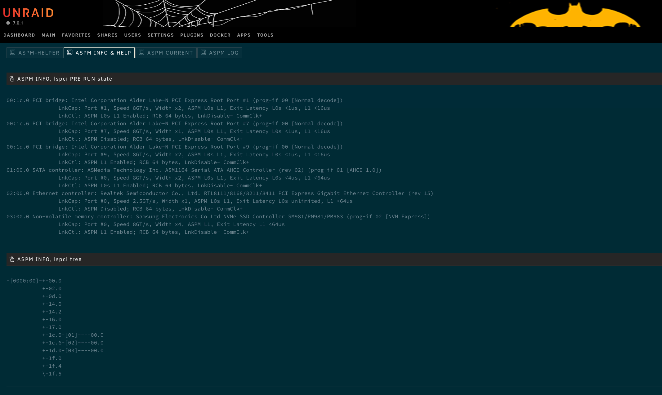

Gigabyte H610I DDR4 + Intel Core i3-14100 - Kein ASPM - Warum?
Gibt der lspci Befehl von oben denn bei Dir einen Output? Bzw. der ASPM Helper? Weil den brauchst Du ja um erstmal festzustellen was an PCI Adresse 000:03:00.0 liegt? Netzwerkkarte?
Ist mir durchaus bewusst, aber ich wollte eine Verifikation des leeren Outputs des cmd line Befehls. (Eben weil es so selten ist das es keinen Output gibt). Gruss, Joerg
Hab ich neben Dir schon einmal gelesen hier. Ob es bedenklich ist? In deinem Fall nicht da Du ja in tiefe C-States kommst. Die Ausgabe ist eher dafür zu identifizieren wo dein Problem ist weil Du nicht weiter als C3 kommst. Gruss, Joerg
Du bist im C8. Sprich alles gut. Man sieht zwischen den beiden powertop Bildern einfach das du kaum noch im 2. Bild in den C8 kommst. Der Prozessor ist einfach unter Last. Dadurch zieht er Strom aus der Dose. Du musst nun schauen was die Last macht und ob du das "was" wirklich brauchst. Gruss, Joerg
Hi, auf den ersten Blick sieht alles gut aus, aber ich vermisse die Ausgabe von powertop den Tab mit den C-States. (Einfach in der Shell powertop tippen ohne --auto-tune). Hoffe da werden schon die richtigen C-States angezeigt. Beim ASPM Helper mal folgendes als Screenshot zeigen: bzw. auch den 3. Tab mit ASPM current.
