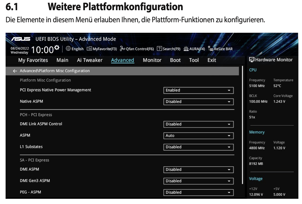

Na ja wir werden ja nicht dümmer vom helfen, soweit es Sinn macht. @FM-Audio Ich hab in deinem Bios geschnüffelt. Hier hast Du wahrscheinlich eh alles schon aktiviert. (Und unter PCH Storage Configuration den Aggressive LPM Support hoffentlich auch). Hier das Native ASPM (2. Punkt) mal auf den jeweilig vom aktuellen Status anderen Wert schalten. //PS: Edit: Thunderbolt und alles unnötige aus! SR-IOV Unterstützung an Unter Advanced APM Configuration gibt es einige Optionen mit denen Du rumspielen musst: "Max Power Saving" - Keine Ahnung ob das gut der schlechtes bewirkt, ich würde es erstmal aus lassen zum testen... Wifi Bluetooth aus. Serielle Schnittstelle aus

Nicht unbedingt altu. Wir hatten auch da schon Fälle hier im Forum bei denen alles Enabled angezeigt wurde aber nix über C3 ging. Das kam Durch eine BIOS Option die sinngemäß lautete: "ASPM Kontrolle durch das OS" Oder "NATIVE ASPM" oder was ind er Richtung. @FM-Audio Schau mal ob Du so eine Option im Bios findest und schalte die mal auf Enabled und Disabled und teste mit beiden Zuständen (Falls gerade AUTO da steht, sonst natürlich nur mit dem Zustand der gerade nicht aktiv ist)
