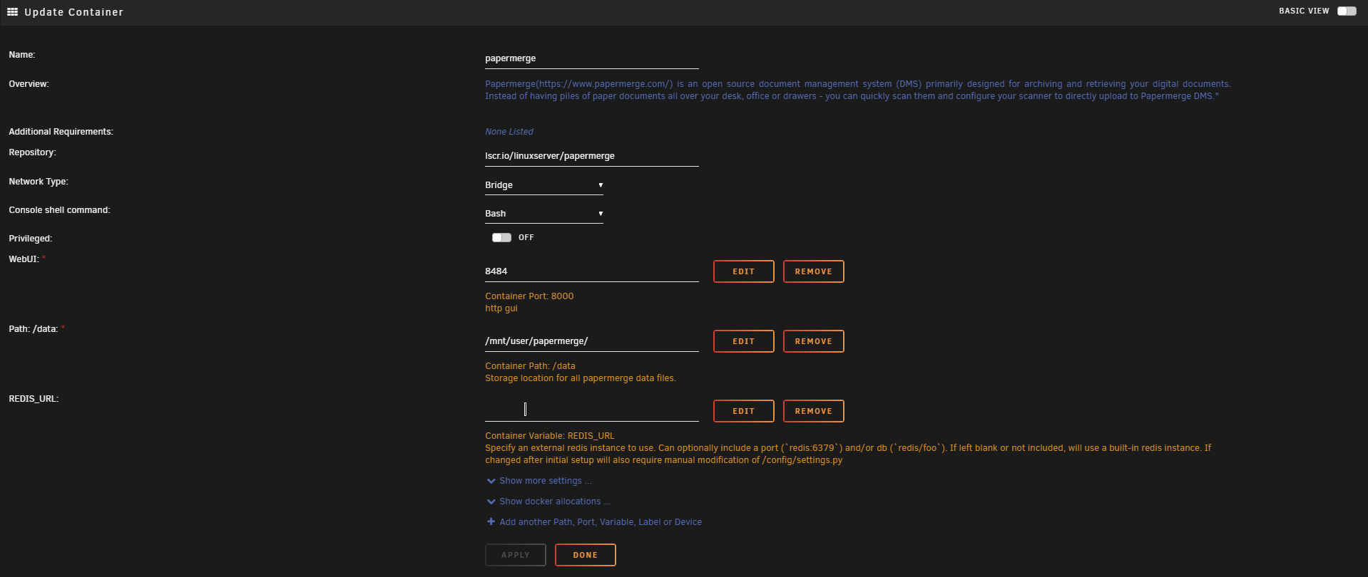

Meins unterscheidet sich davon gar nicht so stark. Mein Pfad dahin ist /mnt/user/papermerge und der Importpfad wäre dann /mnt/user/papermerge/import In der config Datei habe ich demnach den Zusatz /data einfach weggelassen. Ich habe mein Papermerge also lediglich auf einem der normalen Laufwerke liegen weil die appdata ja auf dem Cache Laufwerk liegen wo sie nicht von der Parity erfasst werden wenn ich mich nicht irre. Das sollte doch dann auch gehen oder muss das zwingend im appdata Ordner liegen? Auch habe ich diese Angaben im Docker Container überhaupt nicht. Meine Vorlage sieht so aus:
Papermerge importiert keine Dokumente aus eigenem importer_dir
Bei der Frage bin ich leider raus. Ich bin davon ausgegangen, dass das über die Config Datei läuft. Wie würde das denn aussehen wenn ich das im Template eintragen muss?

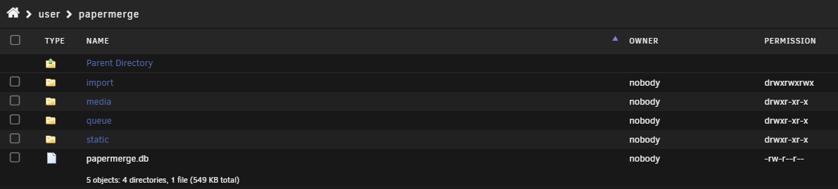

Einen wunderschönen Abend euch allen. Ich habe ein kleines Problem mit meinem Papermerge Docker. Ich möchte mit einem Brother 9460CDN Dokumente auf mein Unraid scannen, was auch soweit funktioniert. Papermerge soll diese PDF Dateien dann erkennen und verarbeiten. Das scannen klappt auch problemlos, allerdings erkennt Papermerge keins der Dokumente und jetzt weiß ich leider nicht genau wo ich meine Fehlersuche starten soll. Ich habe innerhalb des Daten Verzeichnisses von Papermerge einen Ordner erstellt mit dem Namen "import" und den auch in der Config Datei angegeben. Das Ganze sieht bei mir so aus: In der Config habe ich lediglich den IMPORTER_DIR angehängt. MEDIA_DIR = "/data/media" STATIC_DIR = "/app/papermerge/static" MEDIA_URL = "/media/" STATIC_URL = "/static/" IMPORTER_DIR ="/import" Wo kann ich ansetzen um den Fehler genauer einzugrenzen. Ich bin mir fast sicher, dass ich nur einen dummen Tippfehler gemacht habe. Bonusfrage: Wie funktioniert das mit dem Import Ordner bei mehreren Benutzern? Teilen die sich einen oder hat jeder einen eigenen?

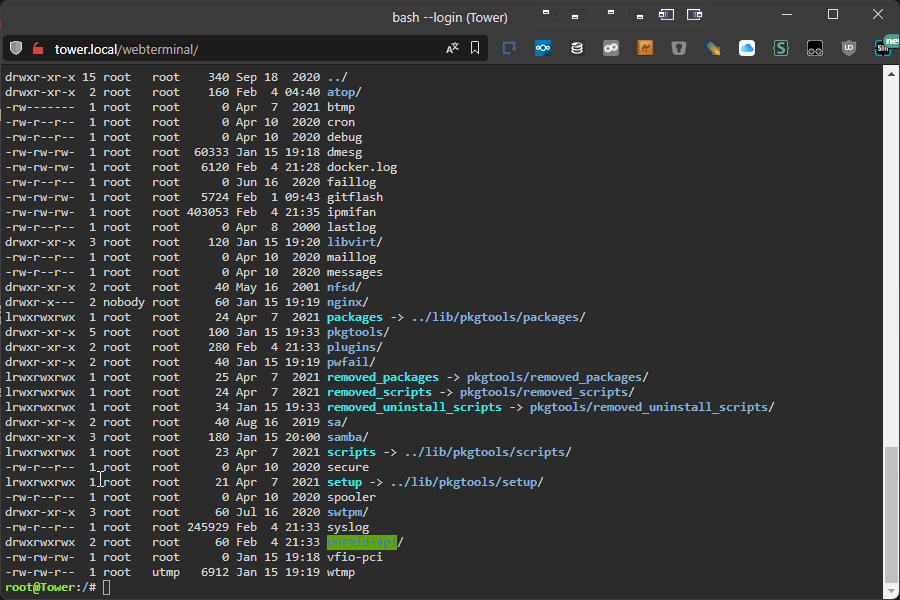

Log Auslastung bei 83%. Ist das schlimm und warum ist das so?
atop ist tatsächlich über das Nerd Pack installiert. Ich habe es jetzt deinstalliert. Kann ich die Log Datei einfach löschen oder reicht ein Neustart des NAS?
Der ipmifan Log kommt tatsächlich von einem Plugin und ließ sich mit einem Knopfdruck leeren, danke dafür. Dadurch bin ich dann von 92% auf 91% belegtem Platz geschrumpft. Es ist auch erstaunlich, dass jetzt über Nacht mal eben 5% dazu kommen und das obwohl im syslog mal gerade 5 Zeilen dazu gekommen sind.
Notification Settings sind auf Default eingestellt. Bisher habe ich die auch nicht wirklich benötigt. @alturismo Weiter oben hattest du ja den Syslog Ordner markiert. Meiner ist größentechnisch nur etwas drüber:

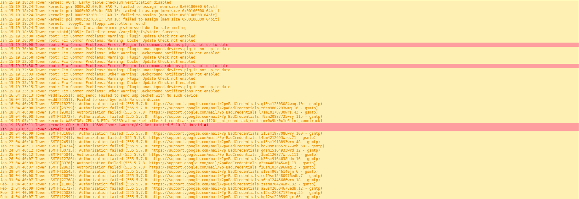

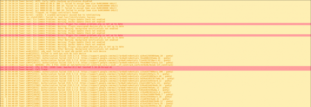

Auf was sollte ich denn achten wenn ich den Log durchschauen möchte? Fehler und Warnungen habe ich mal alle als Bild angehängt. Der normale Text ist wirklich sehr lang und beginnt mit dem ersten Start des NAS im Januar. Was mich bei den Warnungen wundert, ist die sSMTP Meldung. Ich habe nirgendwo angegeben, dass Emails verschickt werden sollen. Zumindest nicht wissentlich.
