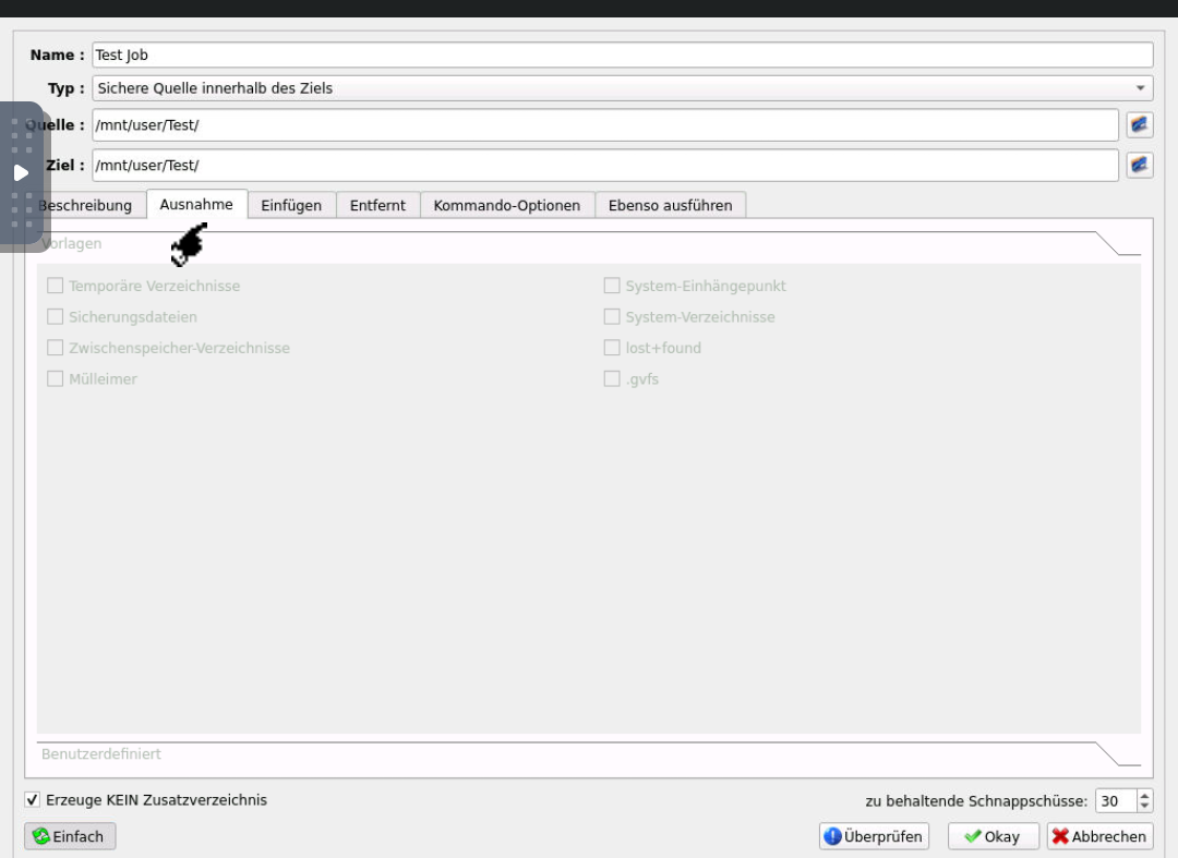

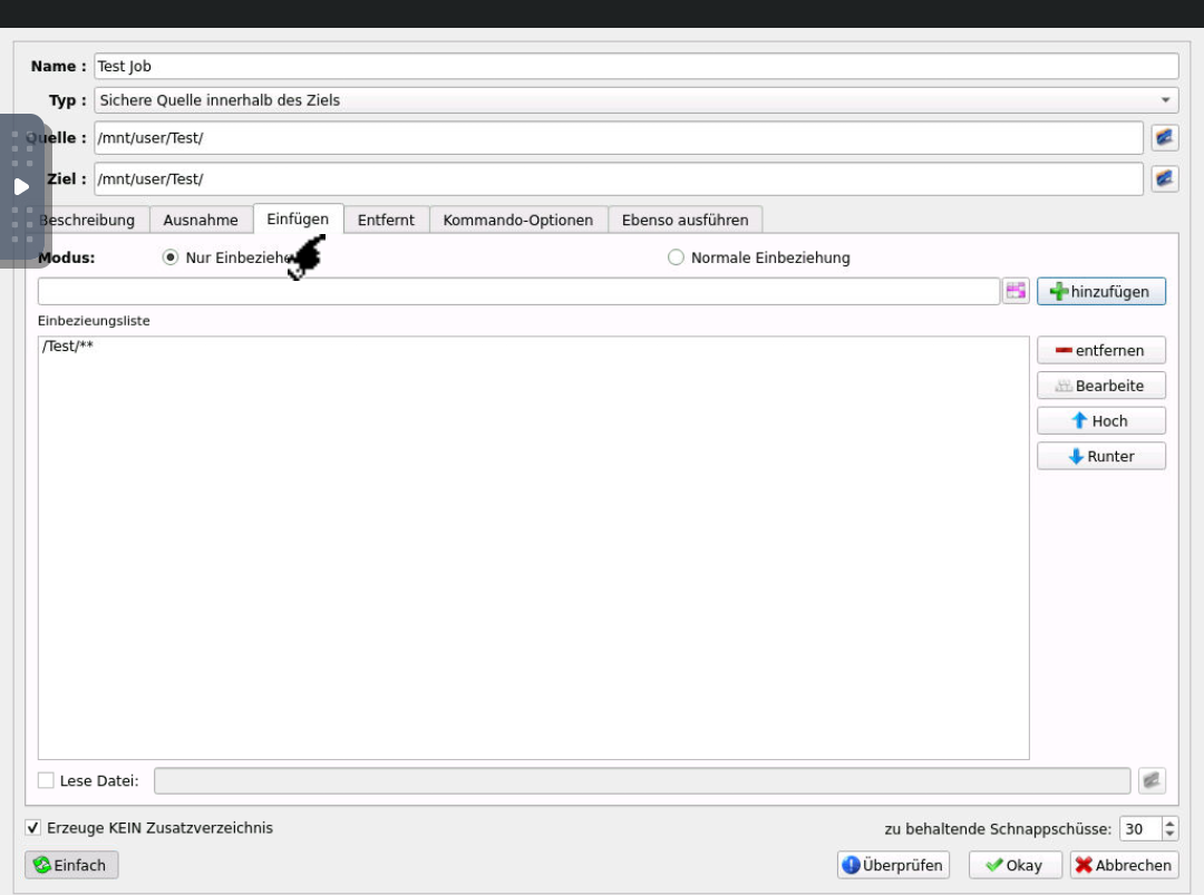

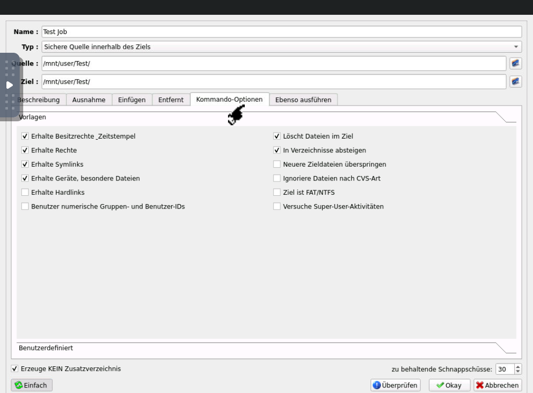

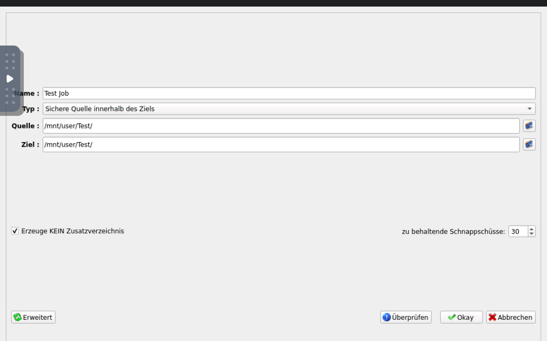

Das habe ich tatsächlich. Macht bei den anderen Jobs aber nicht dieses Phänomen. Die sind aber auch nicht only Include. Sondern arbeiten mit excludes. Ist das nicht die korrekte Option damit man ein aktuelles Abbild der Quelle hat und die geänderten/gelöschten Daten in die Snapshot/Retention Ordner wandern? Anbei ein Test Job als Duplikat zum derzeitigen um es nachzustellen.
