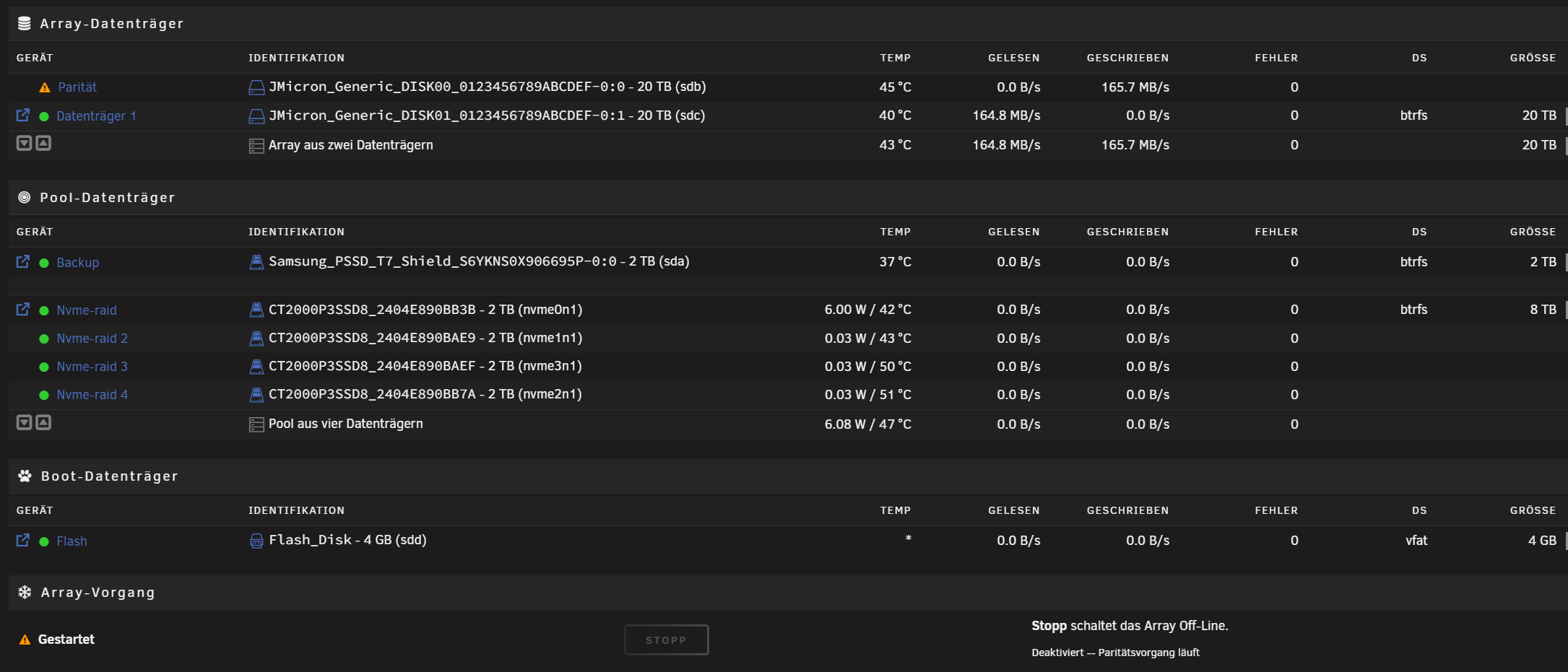

  11. Morning, I have the same problem. Here’s my output—could you also tell me what the values would be for me? I’d rather not do something wrong and break something right away. Installed is a CENMATE 4-bay external enclosure. root@Tower:~# lsusb -vt /: Bus 001.Port 001: Dev 001, Class=root_hub, Driver=xhci_hcd/12p, 480M ID 1d6b:0002 Linux Foundation 2.0 root hub |__ Port 001: Dev 002, If 0, Class=Hub, Driver=hub/5p, 480M ID 0bda:5423 Realtek Semiconductor Corp. |__ Port 002: Dev 005, If 0, Class=Vendor Specific Class, Driver=cp210x, 12M ID 1b1f:c020 eQ-3 Entwicklung GmbH HmIP-RFUSB |__ Port 003: Dev 003, If 0, Class=Mass Storage, Driver=usb-storage, 480M ID 058f:6387 Alcor Micro Corp. Flash Drive /: Bus 002.Port 001: Dev 001, Class=root_hub, Driver=xhci_hcd/4p, 10000M ID 1d6b:0003 Linux Foundation 3.0 root hub |__ Port 003: Dev 002, If 0, Class=Hub, Driver=hub/4p, 10000M ID 0bda:0423 Realtek Semiconductor Corp. |__ Port 001: Dev 003, If 0, Class=Mass Storage, Driver=uas, 10000M ID 04e8:61fb Samsung Electronics Co., Ltd |__ Port 003: Dev 004, If 0, Class=Mass Storage, Driver=uas, 5000M ID 152d:0567 JMicron Technology Corp. / JMicron USA Technology Corp. JMS567 SATA 6Gb/s bridge
  12. Das geht nicht weil es ein Terramaster F8 Plus ist. Und ich die Platten nur als Datengrab und Backup nutzen wollte. Jo wie würde das aussehen so Script damit Array trotzdem startet?
  13. Moin moin, Ich habe mir als Backup Externes 4 Bay USB 3.0 geholt von Hersteller CENMATE, und wollte das als Array laufen lassen was auch funktioniert. Nur wenn ich Unraid mal neu starte wir es nicht Automatisch gestartet. Autostart für Datenträge ist Aktiviert Und das steht da unten.. leider kann ich damit überhaupt nichts anfangen hier mal beiden Externen oben habt ihr vllt noch Idee wie man das umgehen kann? Oder eine Lösung für mich wie trotzdem wieder normal startet?
