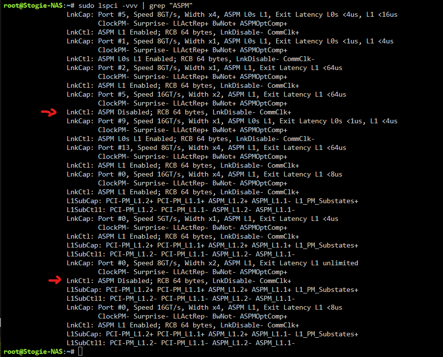

Danke nochmal für den Support. Ich habe es dank ChatGPT nun endlich geschafft mit einem einfachen Skript alle Geräte auf ASPM enabled zu bekommen, auch wenn sich meine C-States dadurch nicht verbessert haben. Ich teile es trotzdem einmal hier in der Runde: _______________________________________________________________ #!/bin/bash # Überprüfen, ob das Skript als root ausgeführt wird if [ "$EUID" -ne 0 ]; then echo "Bitte führen Sie dieses Skript als root aus." exit 1 fi # Alle PCIe-Geräte auflisten devices=$(lspci | awk '{print $1}') echo "Aktiviere ASPM für alle PCIe-Geräte..." for device in $devices; do # Lesen Sie das aktuelle LnkCtl-Register (Offset 0x50) current_value=$(setpci -s "$device" CAP_EXP+10.L) # Aktivieren Sie ASPM L0s und L1 (Bits 0 und 1 auf 1 setzen) new_value=$(printf "%08x" $((0x$current_value | 0x3))) # Schreiben Sie den neuen Wert zurück in das LnkCtl-Register setpci -s "$device" CAP_EXP+10.L=$new_value echo "ASPM für Gerät $device aktiviert." done echo "Fertig." _______________________________________________________________

Strom sparen mit powertop / Stromverbrauch von UnRaid verbessern
Vielen Dank für deine Erklärung und die Hinweise. Ich habe das BIOS bereits 20x abgesucht. Es gibt leider keinen Menüpunkt, um den Zusatzchip zu deaktivieren. Ich habe auch mal MSI direkt zu dem Thema angeschrieben und warte auf Rückinfo. Bis dahin werde ich mich damit rumschlagen Fail2Ban dazu zu bringen gebannten IP Adressen den Zugriff über die offenen Ports zu untersagen. Daran beiße ich mir gerade auch die Zähne aus.... Aber das ist Off-Topic...
Ah, verstehe. Vielen Dank für die Erklärung. Ich habe dann jetzt auch im Nachhinein gesehen, dass im Handbuch vermerkt ist, dass dieser Chip für den USB-C Anschluss zuständig ist. Im Bios von MSI kann man zwar USB Ports deaktivieren, aber anscheinend wird dadurch nur die Kommunikation über den jeweiligen Port blockiert und nicht der Port selbst. Ich habe testweise einmal alle USB Ports bis auf den mit dem UNRAID-Boot-Stick deaktiviert und trotzdem wird mein Smartphone über alle anderen Ports weiterhin mit Strom versorgt, während mein Keyboard nicht mehr über die Anschlüsse funktioniert. Unter UNRAID werden dann auch mit "deaktivierten" Ports weiterhin ASM3241 Controller und PCI Bridge mit ASPM disabled angezeigt...
Verstehe. Also es scheinen die folgenden beiden Geräte zu sein: 1.) ASMedia Technology Inc. ASM3241 USB 3.2 Gen 2 Host Controller (prog-if 30 [XHCI]) Subsystem: Micro-Star International Co., Ltd. [MSI] Device 4480 2.) PCI bridge: Intel Corporation Device 7a3c (rev 11) (prog-if 00 [Normal decode]) Subsystem: Micro-Star International Co., Ltd. [MSI] Device 7e03 Ich kann aber leider mit den Bezeichnungen nichts anfangen (Ja, ich bin ein Noob) und weiß demnach auch nicht, wie ich diese Geräte auf ASPM L1 enabled bekommen soll. Ich habe den Server ohne irgendwelche NVMEs, HDDs oder PCIe Geräte gestartet, also nur mit Unraid Stick und LAN Kabel, und trotzdem bekomme ich diese beiden Geräte mit Disabled angezeigt. Im Bios und unter Unraid habe ich alle Einstellungen entsprechend diesem Thread hier vorgenommen: Output.txt

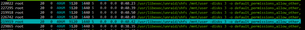

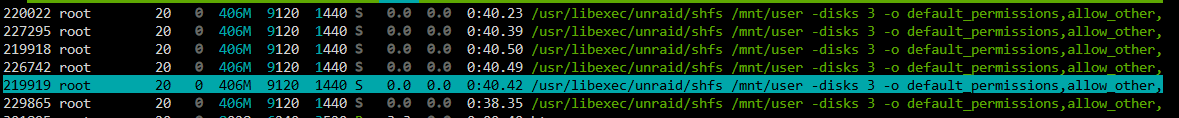

Ja, ich habe alle Docker und VMs deaktiviert und es hat nahezu gar keinen Einfluss auf den Stromverbrauch. Bei den 6 Einträgen dürfte es sich vermutlich um meine 6 Ordner-Freigaben via SMB handeln, aber sicher bin ich mir da auch nicht. Update: Okay, das Thema mit den 6 Einträgen und der hohen CPU Last muss irgendwie mit dem Dynamix Folder Caching Plugin zu tun gehabt haben. Hab es mal neu installiert und jetzt tauchen diese Einträge nur noch sehr vereinzelt mit wesentlich weniger CPU Last auf. Mir ist ohnehin nicht ganz klar, wie man das Plugin richtig einstellt. Speziell der Punkt mit dem Cache_Pressure. Ist hier nun 1 der ideale Wert oder 10? Oder kann ich bei 32Gig Ram auch problemlos auf 0 stellen? Unabhängig davon komme ich aber weiterhin nicht über C3 hinaus.
