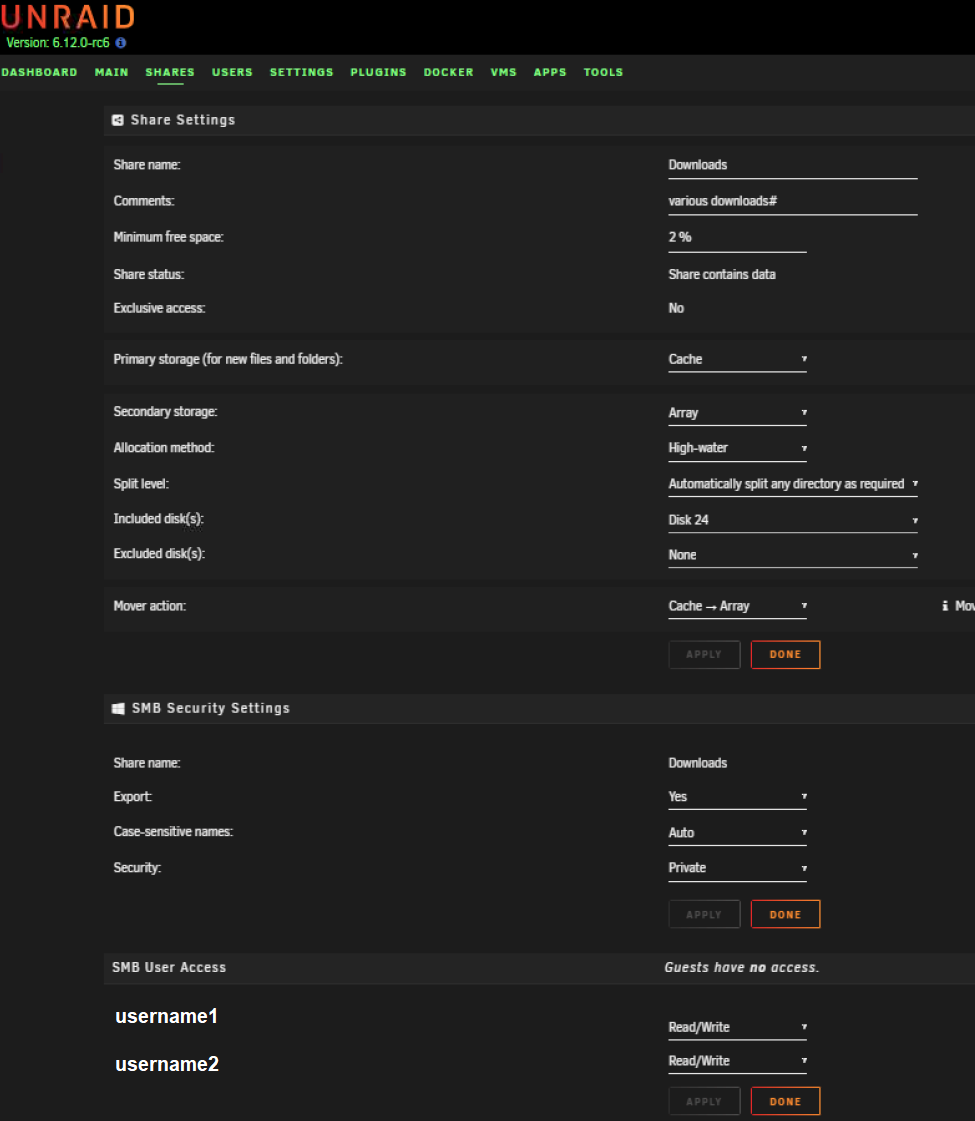

Hallo Zusammen,
ich hänge gerade an der Freigabe für Windows via SMB fest.
ich habe die Freigaben erstellt und per private Freigeben, jedoch komme ich unter Windows nicht drauf.
Wenn ich sie auf Secure einstelle sehe ich den Ordner aber kann nichts reinschreiben (soll glaub ja auch so sein) auf Public funktioniert alles ganz normal (lesen und schreiben).
ich möchte jedoch die Freigaben mit Benutzeraccount einrichten.
Hierzu habe ich auch Benutzer mit Passwort angelegt und diesen auch in Windows Anmeldeinformationen hinterlegt.
Jedoch komme ich nicht auf die Ordner im Netzwerk unter Windows.
ja, ich habe auch unter Private und Freigabe lesen und schreiben eingestellt.
Das Ergebnis sieht so aus:
"sie haben keine Berechtigungen für den Zugriff \\NAMExyz, wenden Sie sich an den Systemadministrator... "
was mach ich falsch?
Danke schonmal

Sofern Du alles richtig eingestellt hast, kann es unter Windows schon mal 'ne Viertelstunde dauern, bis es klappt.
Aber nur zur Sicherheit hier mal ein Screenshot, wie es bei mir funktioniert zum Vergleich:
Also Windows heißt nicht umsonst Windoof 🙂
Wenn Du einmal einen Fehlversuch hingelegt hast, bleibt die abgelehnte Verbindung bestehen, auch wenn Du die Anmeldedaten tausendmal änderst.
Auch 15min warten hilft nich, nur ein Reboot tut immer gut.
(windows stellt die Verbindungen sofort nach der Anmeldung wieder her, danach hat man schon verloren)
