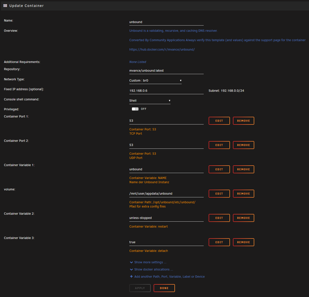

Hier die Konfiguration des Containers:

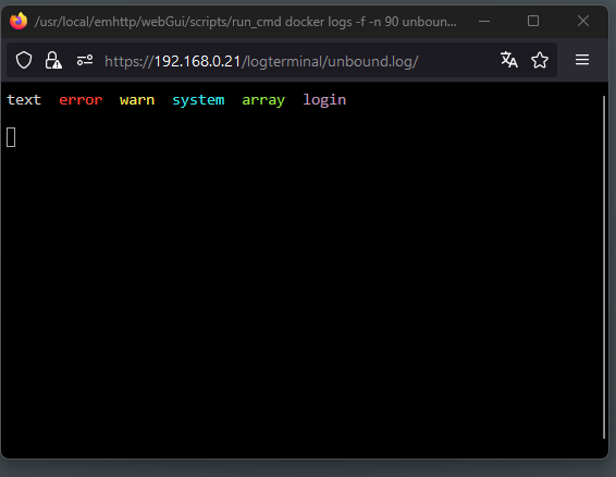

Über einen Klick auf das Container Icon habe ich in die Logs gesehen aber diese sind leer
Oder ist das der falsche Ort?
nope, das wäre der richtige Weg gewesen, aber anscheinend wird da nicht logged ... na dann.

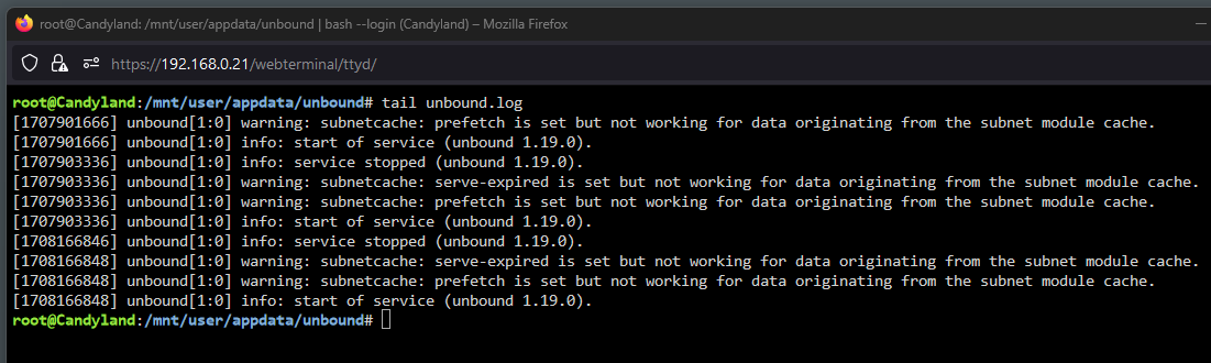

Gerade doch noch gefunden - ich habe das Logging in der unbound.conf aktiviert (im Standard landet das auf /dev/null) und zu der unbound.conf gelegt.
Hier habe ich im Log die folgenden Hinweise:
Nach diesem Thread ist es nur ein Hinweis und eigentlich kein Fehler.
Man kann in der unbound.conf die beiden setzen:
